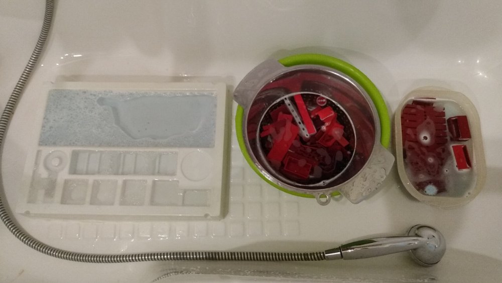

fischeralex
- Beiträge: 6
- Registriert: 25 Aug 2020, 21:56
Re: Teilereinigung
Hallo fans,
Hier nun mein klares Ergebnis aus diversen Versuchen.
Danke zunächst nochmal an alle hier oben für eure Infos und Tipps !
Meine Ausgangssituation wie gesagt war: Eher wenig Verschmutzung sondern muffliger Geruch aus der Lagerung in einem schätzungsweise feuchten Keller (ich kenne eigentlich keinen Keller, der nicht muffelt und werde daher meine Teile ab sofort in der Wohnung lagern)
--> Erster Versuch: einlegen in Spülmittel (ohne eure Info hätte ich vermutlich nichtsahnend mit dem Orangenreiniger begonnen ...
). Ergebnis nach ca. einem halben Tag und manueller Nachreinigung: Keine Verbesserung.
--> Zweiter Versuch: Wie oben beschrieben, Waschmaschine Kurzprogramm 45 min mit normalem Waschmittel. Ergebnis: unbefriedigend, kein frischer Geruch
--> Dritter Versuch: (Teile: alle roten, grauen, gelben, schwarzen Reifen, natürlich ohne Stahlteile, Getriebe, Elektroteile etc. und auch die weißen Blister der Kästen) Gebissreinigertabs gekauft "C.... Bio-Formel Minzfrische", einlegen über mindestens einen halben Tag in anfänglich ca. 40 Grad warmem Wasser in einem Edelstahlsieb mit flachem Boden, s.a. Bild anbei. 1 Tab auf höchstens einen Liter Wasser. Anschließend abgespült und dabei mit einem Spülschwamm (weiche Seite !) die flächigen Teile und Blister, auch Steine, abgewischt.
Ergebnis: (wie bei allen Versuchen nach Lufttrocknung) SO MUSS DASS SEIN
! Kein Muffel mehr, sogar etwas gilbliche Steine wieder top !
Vor den Tabs hatte ich etwas Respekt, ist ja schon mächtig Chemie denkt man und mich dann erinnert, daß ich einen kundigen Nachbarn (Chemieprofessor) habe. Und tatsächlich bestätigte er: Beste Methode ! Waschmaschine ist wegen Temperturführung evtl. kritisch, das Material ist schließlich nicht temperaturbeständig, sollte nicht mehr als 40°Grad abbekommen !
Bin mit meinen Kästen noch nicht fertig, aktuelles Bild anbei
