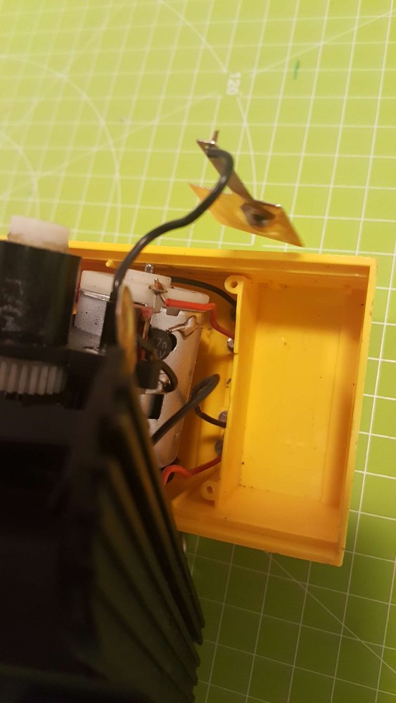

Hallo Zusammen,

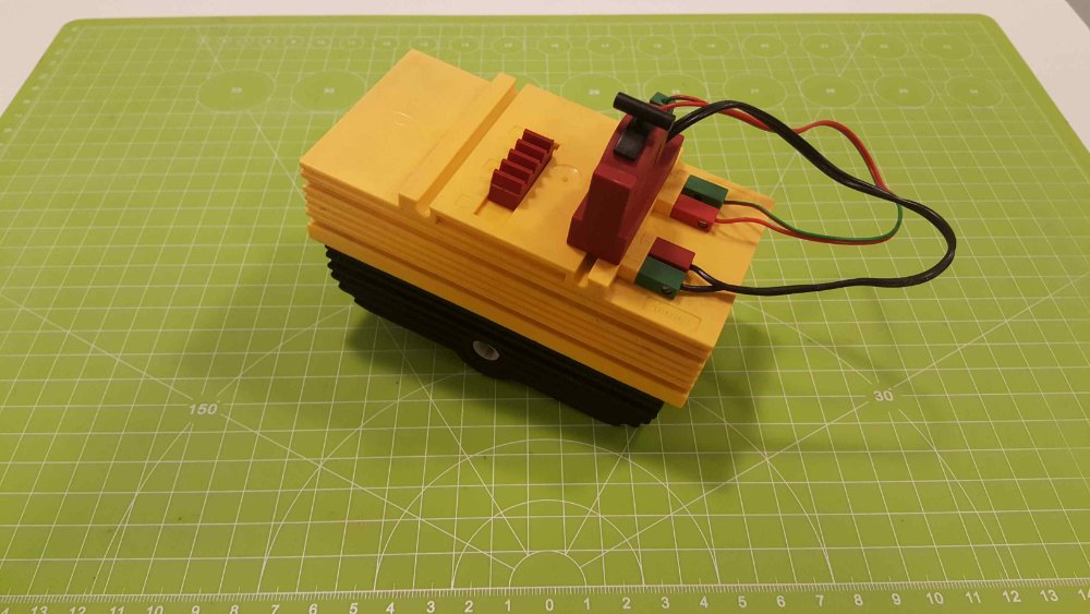

ich habe mir mal die Arbeit gemacht und den Radantrieb (Leergehäuse) aufgeschraubt. Hintergrund ist, um mal zu schauen, ob man vorhandene FT Motoren mit Getriebe verbauen kann. Leider passt gar kein FT Motor. Hätte man natürlich auch durch vorheriges messen herausfinden können ;)

Ich kann mir ehrlich gesagt nicht vorstellen, das FT damals eine Sonderanfertigung von einem Winkelgetriebemotor verbaut hat.
Also wir müssen hier jemanden im Forum finden, der bereit ist, seinen Radantrieb aufzuschrauben und der uns mit tollen Fotos zu versorgt :)
Ich glaube, das Thema ist nicht uninteressant.
Schönen Gruß
Wilhelm

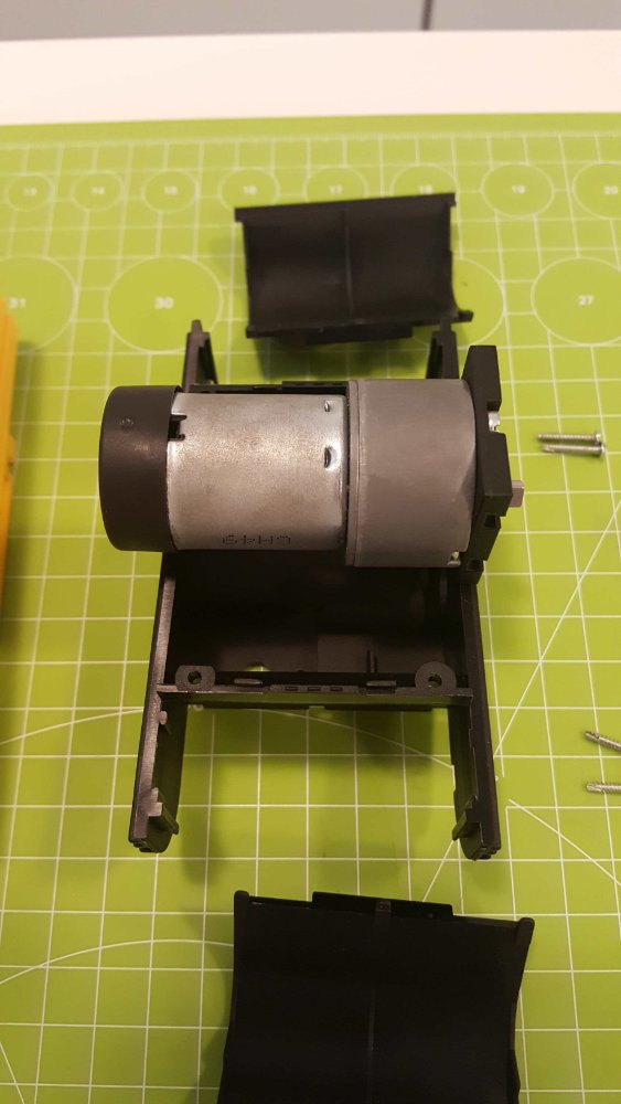

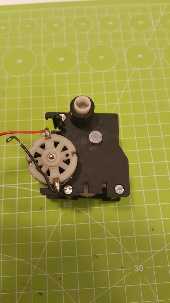

Guten Abend Zusammen,

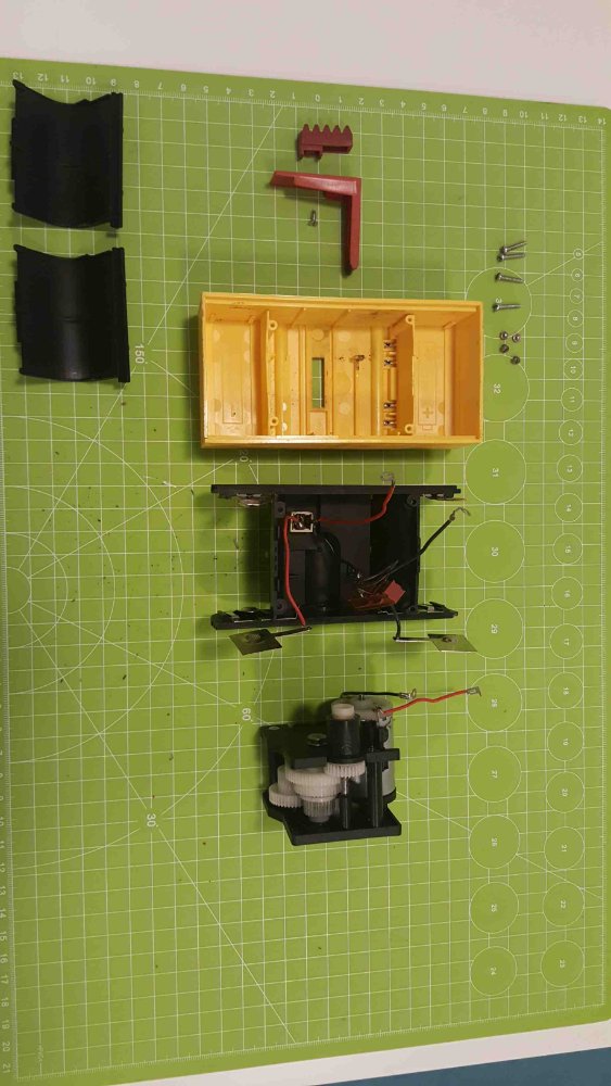

heute habe ich von einem sehr netten Forumskollegen ein leicht defekten Radantrieb zur Verfügung gestellt gekommen. Dafür erst mal vielen Dank und hoffe, dass ich das am Ende auch wieder zusammengesetzt bekomme :)
Aber ich würde es nicht machen, wenn ich es mir nicht zutrauen würde.

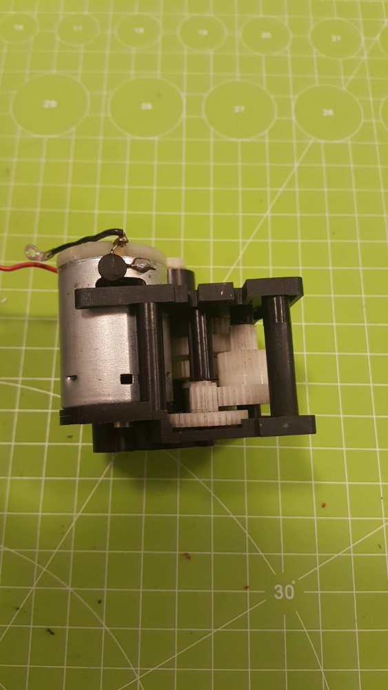

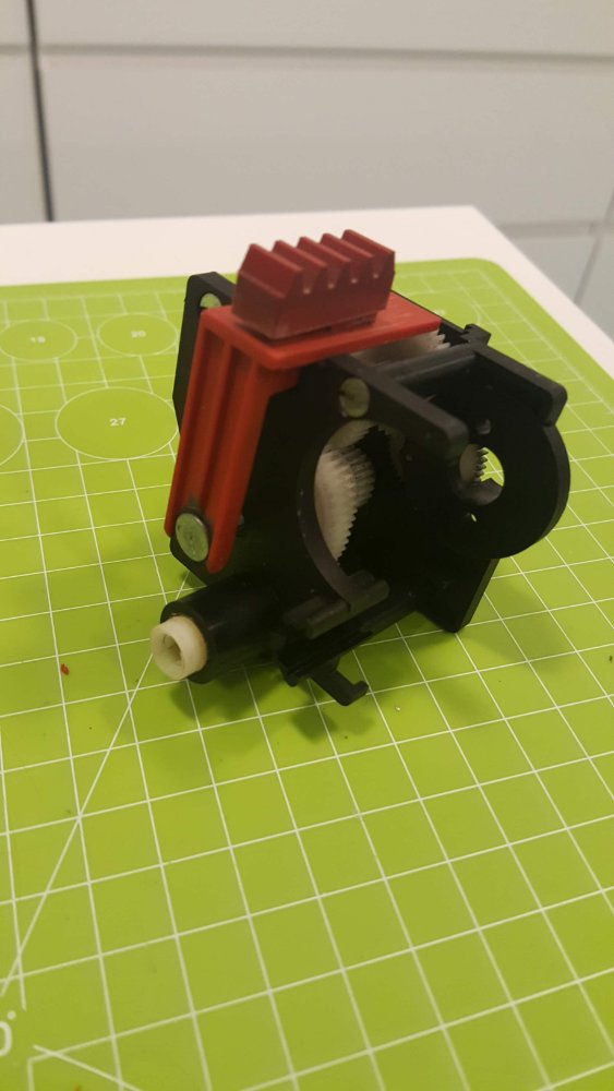

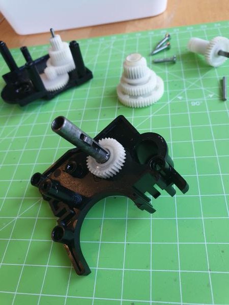

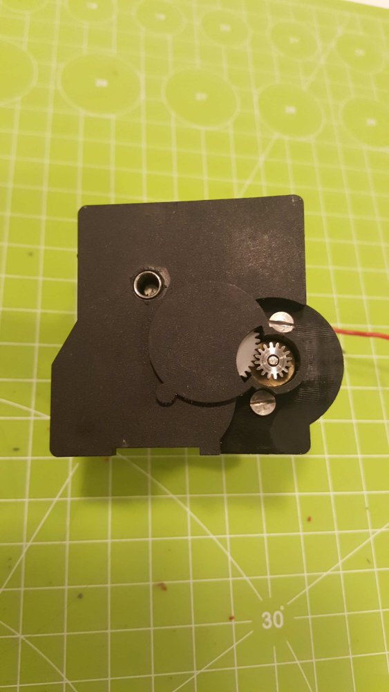

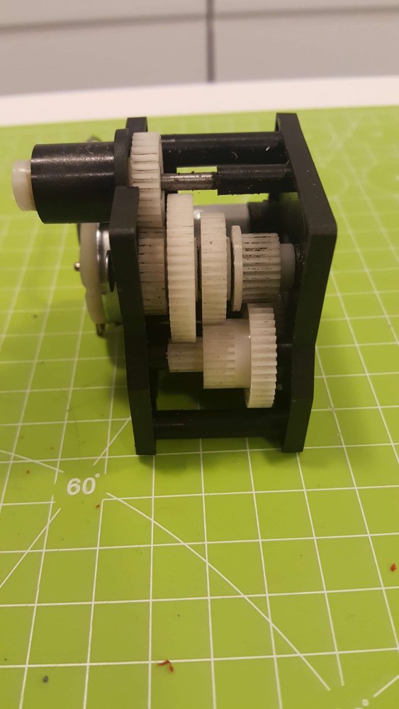

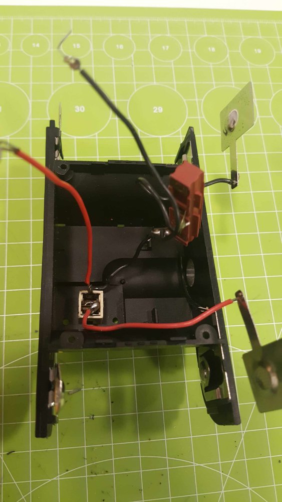

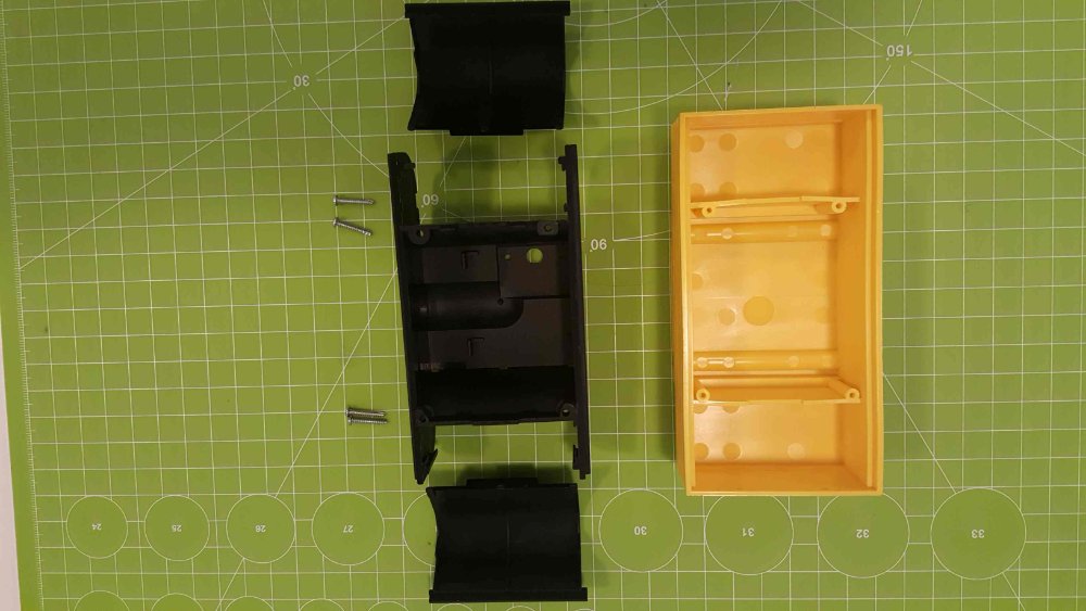

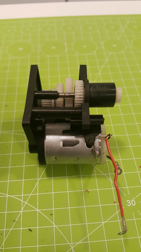

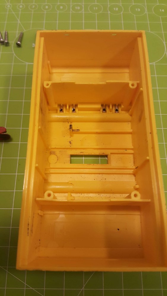

Nun habe ich mich mal ans Werk gemacht und den Kasten zerlegt. Dabei waren im Inneren nur leichte Abriebsspuren feststellbar und die Ziehkeilverstellung war sehr schwergängig. Ein Zahnrad wies etwas Karies auf (1 Zahn fehlt). Weiß natürlich nicht, was der Radantrieb gesehen hat im Laufe der Zeit.
Es handelt sich hier um ein klassisches 3-Gang Getriebe mit einer Ziehkeilverstellung. Das Zahnmodul ist 0,5, so wie die feinen ft Radräder.
Was mich wundert ist, dass der Ziehkeil nicht torsional abgekoppelt ist und dann permanent in dem roten Verstellhebel "schleift". Dazu später mehr, wenn ich das Getriebe komplett zerlege.
Radantrieb zerlegt
Radantrieb zerlegt
image001_Radantrieb zerlegt.jpg (109.66 KiB) 13196 mal betrachtet
Gehäuseoberteil innen
image002_Gehäuse Oberteil_innen.jpg (70.08 KiB) 13196 mal betrachtet
Gehäuseunterteil innen
image003_Gehäuse Unterteil_innen.jpg (89.8 KiB) 13196 mal betrachtet
Hier ist nicht mehr die original Ladebuchse verbaut
Elektrischer Anschluss
Getriebeansicht links
Getriebeansicht vorne
Getriebeansicht unten
Getriebeansicht hinten
Getriebeansicht rechts
Verstellhebel am Ziehkeil
image010_Verstellhebel am Ziehkeil.jpg (70.39 KiB) 13196 mal betrachtet
Die Frage ist jetzt wie es weitergehen soll? Noch ein paar Foto's und dann wieder alles zusammenbauen und das war es? Oder doch tiefer in das Thema einsteigen und das Getriebe genaustens zerlegen und die Übersetzungsverhältnisse bestimmen inklusive CAD Modell für eventuelle 3D Druck Lösungen?
Bin für alles offen, dauert natürlich ein bisschen.
Gäbe es denn einen Bedarf, eine ftc Nachrüstlösung (wie auch immer diese aussehen mag) zu erstellen? Damit mit den aktuellen Fernsteuerungen die 80er Modelle fernsteuerbar wären? Ungeachtet dessen, wäre ja dann auch noch das Thema mit dem passendem Differential zu lösen.
Das ist schon alles ganz schön viel Arbeit. Da müsste man ja eine eigene ftc Entwicklungsabteilung schaffen :D
Bin mal auf eure Antworten gespannt.
Gruß
Wilhelm

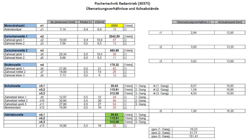

nun habe ich das Getriebe mal nach den Übersetzungen, Drehzahlen und Achsabständen untersucht. Als Drehzahl habe ich vorerst mal 6.000 [1/min] angenommen. Hierzu habe ich bisher noch kein Datenblatt für einen alten 3-Pol Mabuchi Motor mit 28mm Durchmesser gefunden. Wenn ich mir aber überlege, dann war das früher eher noch weniger, da der Radantrieb ja nur mit 4,8V (bei Verwendung von 4x 1,2V Baby Zellen) betreiben wurde.
Ich habe eine Exceltabelle angefertigt und kann diese bei Bedarf gerne zur Verfügung stellen:
Ansonsten weiß ich noch nicht wie ich weitermachen will. Ich habe mich mittlerweile davon verabschiedet, einfach ein Kopie des Getriebes vorzunehmen. Sollte man wirklich einen Radantrieb bauen wollen, dann nur komplett neu mit 3D-Druckgehäuse etc. Hier wäre dann ein komplett neues Getriebe zu entwickeln und wo auch gleichzeitig ein Servo zur Gangverstellung mit verbaut wäre. Zusätzlich noch eine Boosterplatine für den Motor mit vernünftigen Anschlüssen etc. Die Stromversorgung wäre extern mit dem Akkupack vorzusehen.
Gruß
