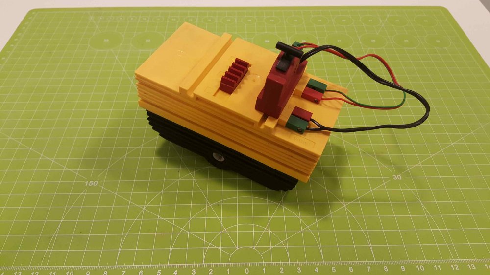

Hallo zusammen,
weiß jemand zufällig wie der alte gelbe Radantrieb in seinem innersten beschaffen war? Was für ein Motor und welches Getriebe wurde dort verbaut?
Ich habe hier einen leeren Radantrieb, aber nicht das übliche Dummy-Modell, sondern ein Ausführung mit allen Durchführungen, Batteriefach usw.

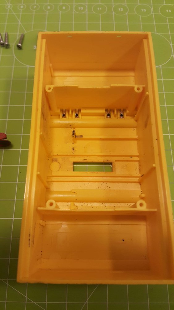

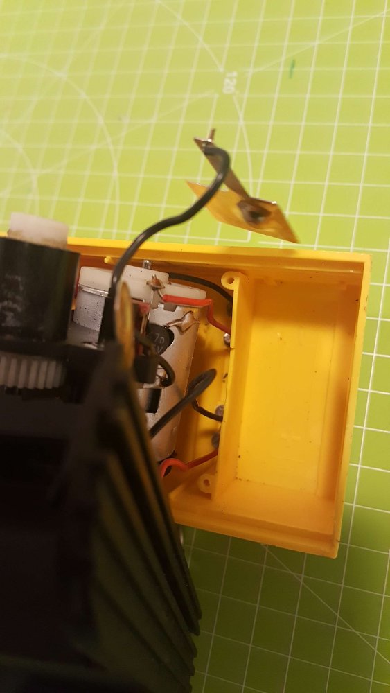

Hallo Zusammen,

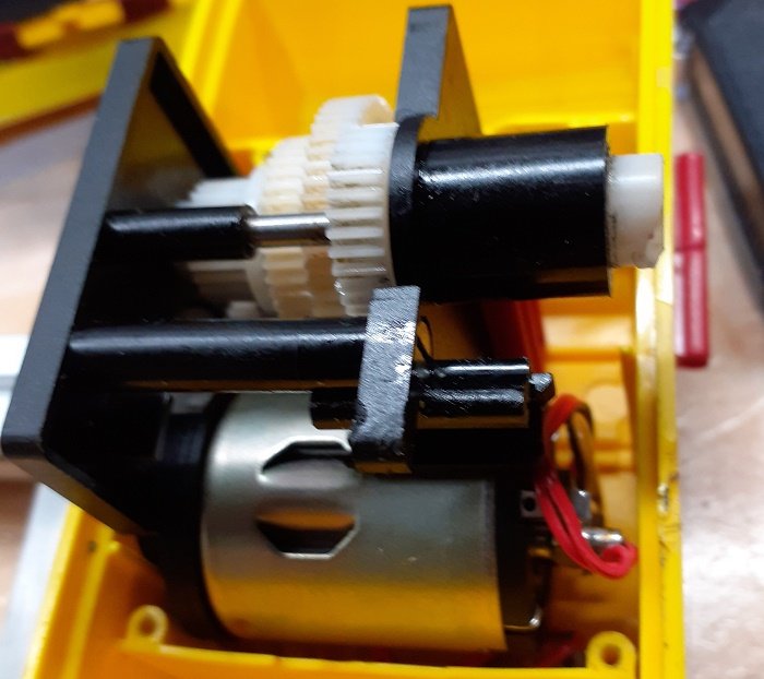

ich habe mir mal die Arbeit gemacht und den Radantrieb (Leergehäuse) aufgeschraubt. Hintergrund ist, um mal zu schauen, ob man vorhandene FT Motoren mit Getriebe verbauen kann. Leider passt gar kein FT Motor. Hätte man natürlich auch durch vorheriges messen herausfinden können
Ich kann mir ehrlich gesagt nicht vorstellen, das FT damals eine Sonderanfertigung von einem Winkelgetriebemotor verbaut hat.
Also wir müssen hier jemanden im Forum finden, der bereit ist, seinen Radantrieb aufzuschrauben und der uns mit tollen Fotos zu versorgt
Ich glaube, das Thema ist nicht uninteressant.
Schönen Gruß
Wilhelm
Schönen Gruß
Wilhelm

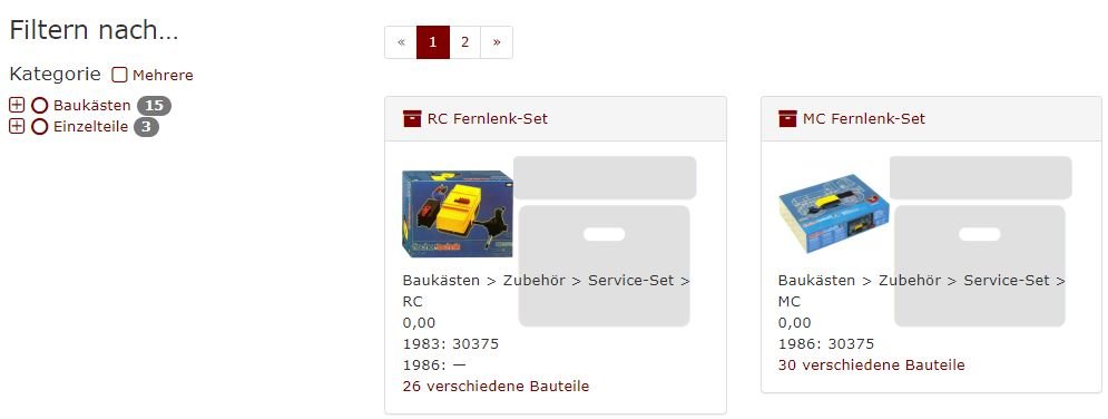

erlauben mir die Herren mal die Frage welcher RC-Kasten mit dem Motorantrieb
überhaupt gemeint ist ?

es gab in den 80er für die Supermodelle (Truck, Tieflader, Teleskopkran etc.) eine FT Fernsteuerung und den passenden Radantrieb 30375.
Bei jedem Supermodell war auch das entsprechende Leergehäuse 31259 dabei, um das Modell ohne Fernsteuerung aufzubauen.

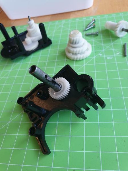

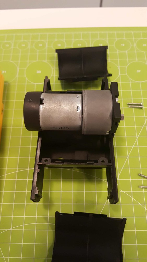

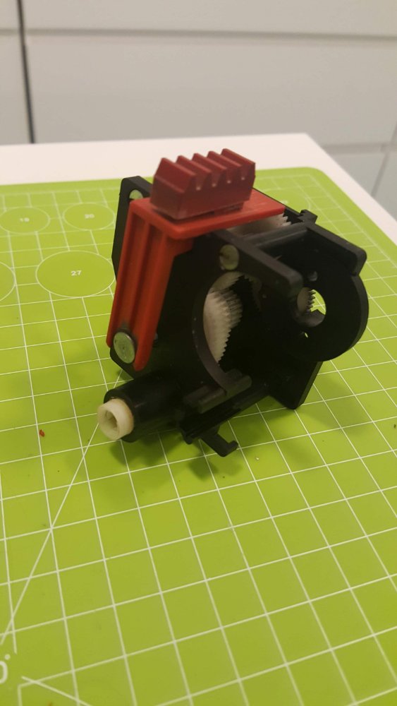

Guten Abend Zusammen,
heute habe ich von einem sehr netten Forumskollegen ein leicht defekten Radantrieb zur Verfügung gestellt gekommen. Dafür erst mal vielen Dank und hoffe, dass ich das am Ende auch wieder zusammengesetzt bekomme
Aber ich würde es nicht machen, wenn ich es mir nicht zutrauen würde.

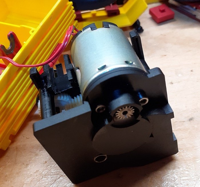

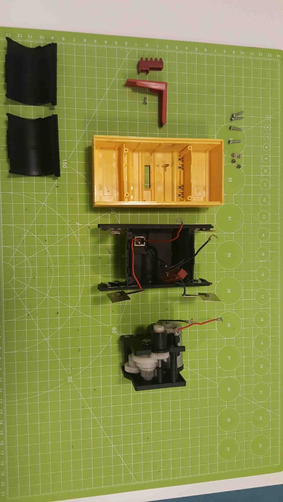

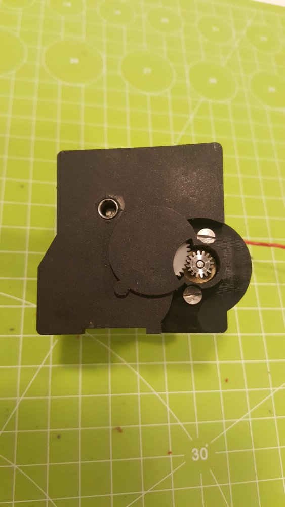

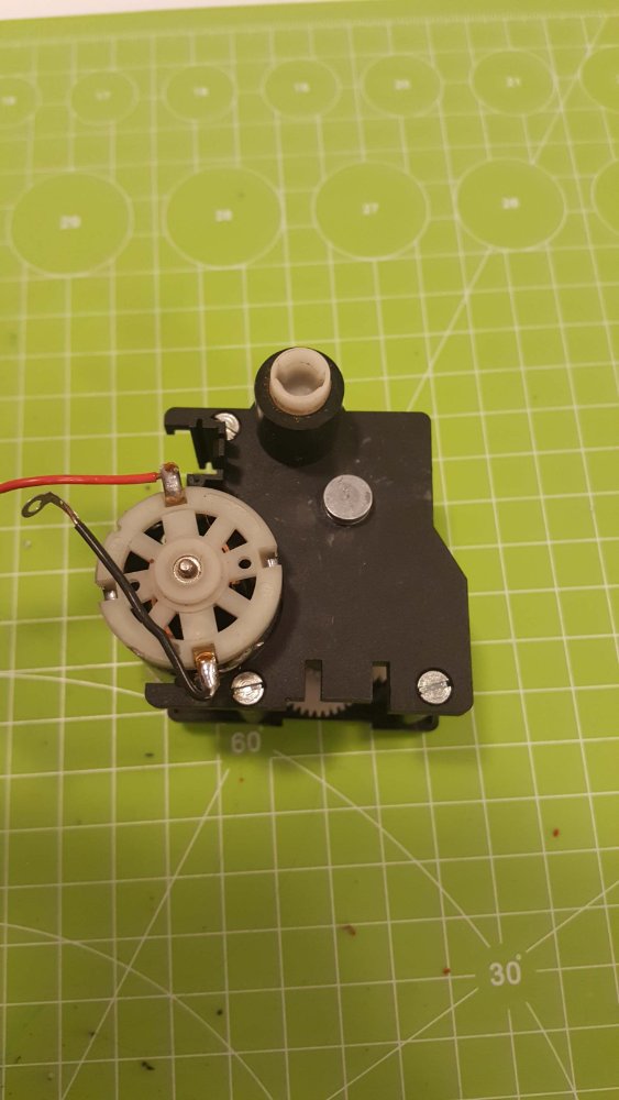

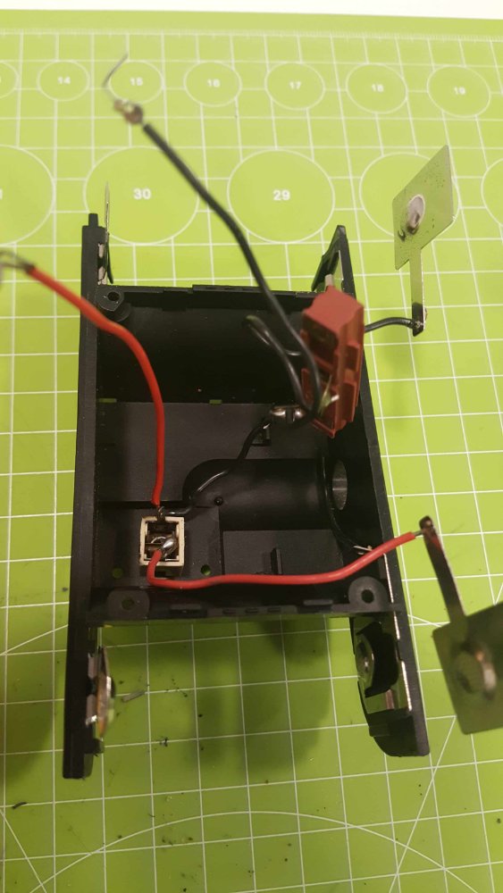

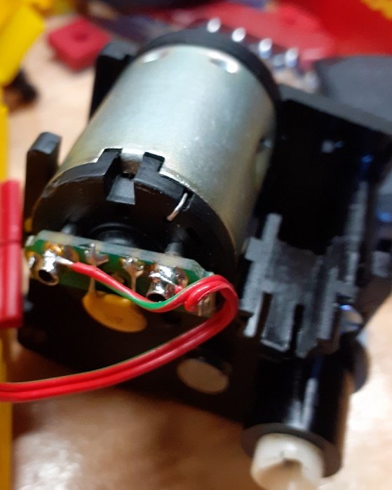

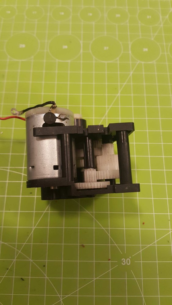

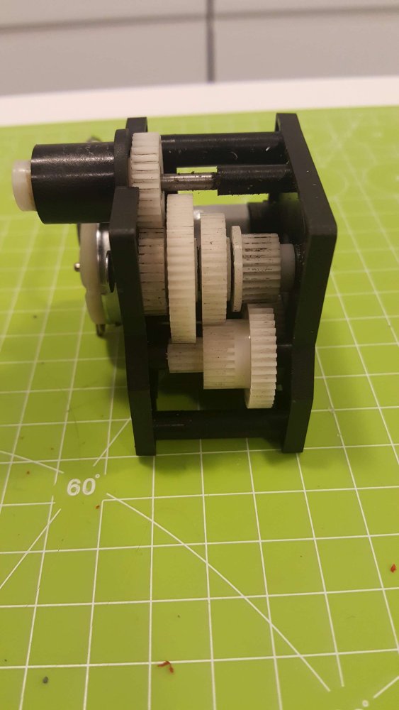

Nun habe ich mich mal ans Werk gemacht und den Kasten zerlegt. Dabei waren im Inneren nur leichte Abriebsspuren feststellbar und die Ziehkeilverstellung war sehr schwergängig. Ein Zahnrad wies etwas Karies auf (1 Zahn fehlt). Weiß natürlich nicht, was der Radantrieb gesehen hat im Laufe der Zeit.
Es handelt sich hier um ein klassisches 3-Gang Getriebe mit einer Ziehkeilverstellung. Das Zahnmodul ist 0,5, so wie die feinen ft Radräder.
Was mich wundert ist, dass der Ziehkeil nicht torsional abgekoppelt ist und dann permanent in dem roten Verstellhebel "schleift". Dazu später mehr, wenn ich das Getriebe komplett zerlege.
Hier ist nicht mehr die original Ladebuchse verbaut Die Frage ist jetzt wie es weitergehen soll? Noch ein paar Foto's und dann wieder alles zusammenbauen und das war es? Oder doch tiefer in das Thema einsteigen und das Getriebe genaustens zerlegen und die Übersetzungsverhältnisse bestimmen inklusive CAD Modell für eventuelle 3D Druck Lösungen?
Bin für alles offen, dauert natürlich ein bisschen.
Gäbe es denn einen Bedarf, eine ftc Nachrüstlösung (wie auch immer diese aussehen mag) zu erstellen? Damit mit den aktuellen Fernsteuerungen die 80er Modelle fernsteuerbar wären? Ungeachtet dessen, wäre ja dann auch noch das Thema mit dem passendem Differential zu lösen.
Das ist schon alles ganz schön viel Arbeit. Da müsste man ja eine eigene ftc Entwicklungsabteilung schaffen
Bin mal auf eure Antworten gespannt.
Gruß
Wilhelm
Gruß
Wilhelm
Zuletzt geändert von wlh70 am 09 Jan 2021, 18:59, insgesamt 3-mal geändert.

Re: Radantrieb Motor Typ?
Guten Morgen Zusammen,

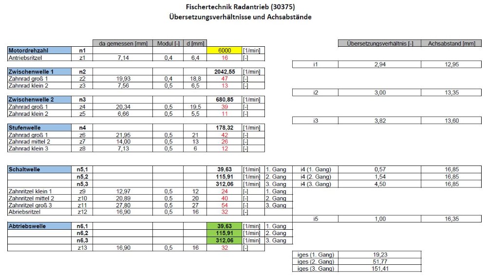

nun habe ich das Getriebe mal nach den Übersetzungen, Drehzahlen und Achsabständen untersucht. Als Drehzahl habe ich vorerst mal 6.000 [1/min] angenommen. Hierzu habe ich bisher noch kein Datenblatt für einen alten 3-Pol Mabuchi Motor mit 28mm Durchmesser gefunden. Wenn ich mir aber überlege, dann war das früher eher noch weniger, da der Radantrieb ja nur mit 4,8V (bei Verwendung von 4x 1,2V Baby Zellen) betreiben wurde.
Ich habe eine Exceltabelle angefertigt und kann diese bei Bedarf gerne zur Verfügung stellen:
Ansonsten weiß ich noch nicht wie ich weitermachen will. Ich habe mich mittlerweile davon verabschiedet, einfach ein Kopie des Getriebes vorzunehmen. Sollte man wirklich einen Radantrieb bauen wollen, dann nur komplett neu mit 3D-Druckgehäuse etc. Hier wäre dann ein komplett neues Getriebe zu entwickeln und wo auch gleichzeitig ein Servo zur Gangverstellung mit verbaut wäre. Zusätzlich noch eine Boosterplatine für den Motor mit vernünftigen Anschlüssen etc. Die Stromversorgung wäre extern mit dem Akkupack vorzusehen.
Gruß
Wilhelm
Gruß
Wilhelm

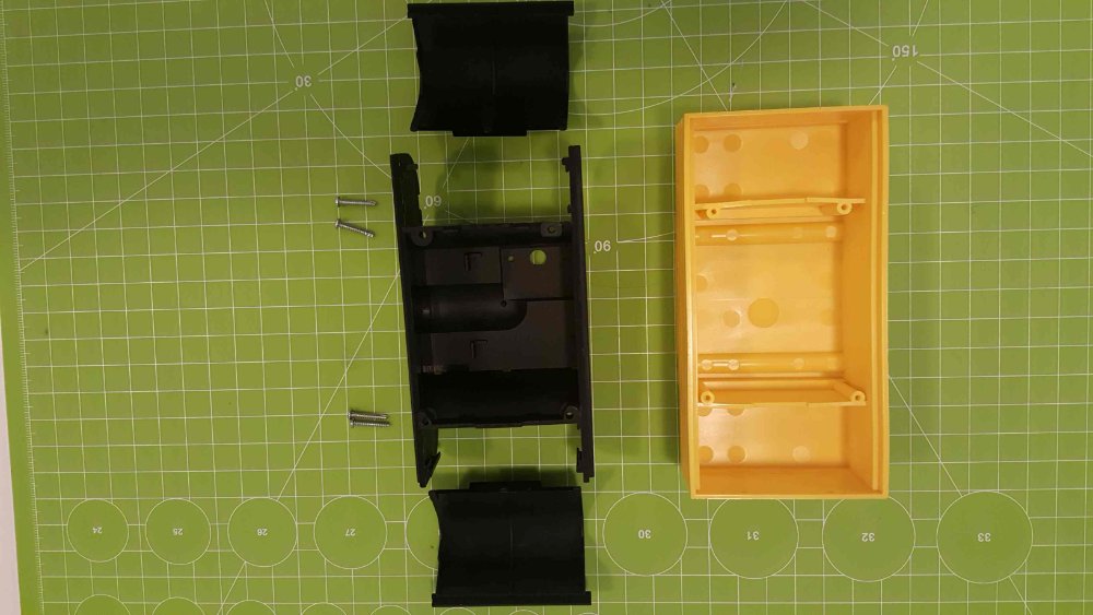

hiermit möchte ich den Thread zum Abschluß bringen und den Beweis erbringen, dass ich alles wieder zusammengebaut habe
Entgegen meiner ursprünglichen Erwartung, war die Resonanz doch nicht so wie erhofft, aber vielleicht ist bei vielen von Euch die Neugier durch die Fotos schon befriedigt worden. Jetzt weiß man endlich, wie das Teil von innen aussieht. So war es jedenfalls bei mir
Nun zu guter Letzt habe ich alles ist schön gesäubert und mit speziellen Fett für Kunststoffzahnräder versehen. Die "hakelige" Gangschaltung funktioniert wieder seidenweich, sodass der Besitzer sich über einen weiteren funktionierenden Radantrieb freuen kann.
Sollte jemand einen leicht defekten Radantrieb besitzen und sich nicht trauen selber die Reparatur vorzunehmen, kann ich gerne helfen. Schreibt mir per PN eine Nachricht.
Wünsche euch einen schönen Sonntag.
Gruß
Wilhelm
Gruß
Wilhelm

die alten Motoren zuviel Strom ziehen.
Ich habe dann mal einen Radantriebsmotor gegen eine Powermotor getauscht. Schraubenmäßg passte das , nur mußte ich das Zahnrad vom Original auf den Powermotor tauschen.
Das mein Lieblingsmetalldrehermodellbauer für mich erledigt und seit dem habe ich einen Radantrieb der mit der aktuellen FT Fernsteuerung läuft.
Ich nütze mal die Gelegenheit meinen Radantrieb vorzustellen.
Ich hatte mittlerweile 3 davon, plus 2 komplette alte RC Sets.
Die Fernsteuerungen funktionierten Anfangs noch,....starben aber dann und ich habe mich dann irgendwann mal von dem alten Zeug getrennt.
2 von 3 Radantrieben habe ich noch. Leider funktionierte der Radantrieb nie mit den aktuellen FT Fernsteuerungen...das ist soweit bekannt, weil
- Dateianhänge
- Radantrieb 1
- 20210422_203131.jpg (81.48 KiB) 11918 mal betrachtet
- Radantrieb 2
- 20210422_203002.jpg (72.74 KiB) 11918 mal betrachtet
- Radantrieb 3
- 20210422_202950.jpg (97.45 KiB) 11918 mal betrachtet
Hallo Wilhelm und weitere Radantrieb-Spezialisten
ich habe gestern Abend mit der Wartung des Getriebeblocks begonnen. Mit etwas Isopropanol und minimalinvasiver Reinigung bewegten sich die extrem festen Wellen und Zahnräder am Ende sehr frei und geschmeidig. Der Motortest lief auch perfekt und ruhig. Nur die Schaltung in der Hohlwelle bewegt sich weiter keinen mm. Daher habe ich jetzt auch das Getriebe selbst demontiert. Beim letzten Zahnrad bin ich sehr verunsichert. Vom Aufbau her müsste es sich auch noch nach oben abziehen lassen, muss aber auch fest auf der Welle sitzen um diese mitzunehmen. Ich vermute hier eine Nase die das Zahnrad in einer Kerbe fixiert. Liege ich hier richtig? Über Hinweise wäre ich sehr dankbar.
Da ich nix kaputt machen will, habe ich die m.E. festgebackenen Stellen erst mal mit Nähmaschinenöl behandelt, in der Hoffnung das dieses die verharzten festen Stellen anlößt und sich der Schieber in der Hohlwelle oder das Zahnrad doch noch leicht lösen lassen.
liebe Grüße
Uwe
liebe Grüße
Uwe
