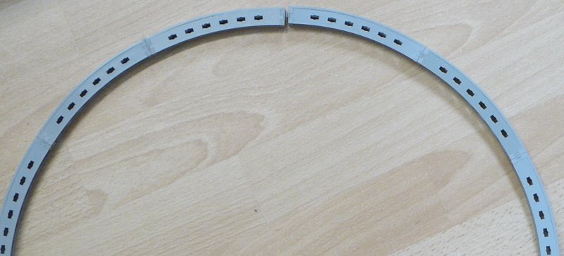

Beitrag von Rudi » 05 Sep 2020, 12:23
Ich glaube du hast recht,
Louis,
denn die 30°-S-Bogenstücke schließen sich perfekt zu einem Kreis! Ich habe oben einen Spalt gelassen, die Bogenstücke liegen aneinander ohne Druck und ohne Zug, ganz anders als die 60°-Bogenstücke.
Viele Grüße
Rudi
Dateianhänge
S-Bogenstücke 30°.jpg (47.06 KiB) 5567 mal betrachtet
Karl
Beiträge: 2502
Re: S-Bogenstücke nur 56°15' !?
Beitrag von Karl » 05 Sep 2020, 12:33
Hallo,
meine Meinung, eigentlich müssten die Endplatten, da wo Zapfen und Nut sind, zum inneren Durchmesser etwas
mehr konisch zulaufen. Bei den 60 Grad Bögen sieht man bei den Verbindungen immer außen eine Abflachung.
Bei den 30 Grad Bögen fällt es nicht so sehr oder kaum auf. Zapfen und Nut werden bei den 60er Bögen auch
ziemlich stark beansprucht. Eventuell kommt hinzu daß die grauen Statikteile im Laufe der Jahre sicherlich
spröder und steifer geworden sind.
Allerdings, mit konisch zulaufenden "Endplättchen" an den Flachträgern gäbe es mit den geraden Flachstücken
kleine Problemchen und man hätte, genau betrachtet, drei Sorten Flachträger im Programm haben müssen.
