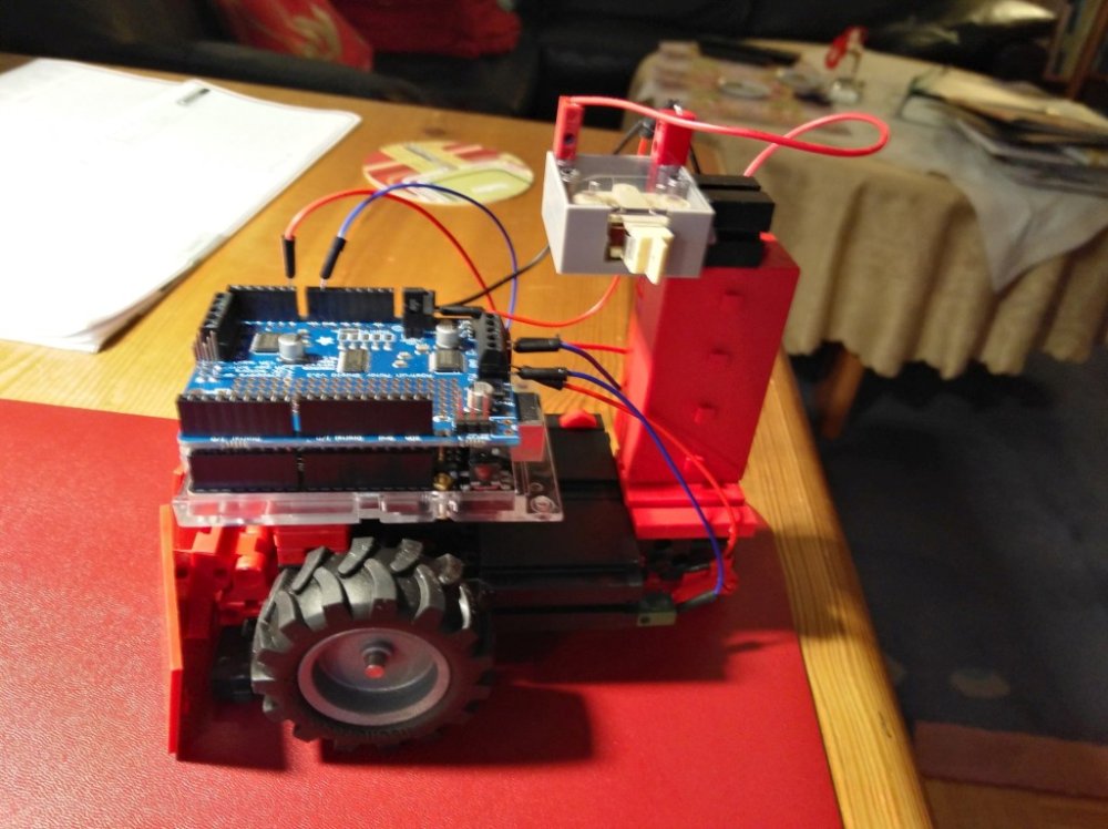

Heute Abend habe ich das Basic Modell vom Buggy gebaut und dass Programm Tanzender Buggy aufgespielt. Das diente mir dazu, zu überprüfen, ob ich alles richtig gelötet und verschaltet habe. Jo, der Buggy tanzt.
Kleine Modifikationen. Da ich eine andere Gehäusegrundplatte für meinen Uno habe, passen die beiden 3x2 Bauplatten leider nicht. Ich habe daher nur eine Bauplatte verwendet und mit Montageband befestigt. Auf die beiden 5er Bausteine habe ich jeweils 2 weitere 5er gesetzt. Der Arduino ist nun etwas höher und daher der USB-Anschluss besser erreichbar. Die Batterie habe ich nicht direkt an den Motor Shield angeschlossen, sondern über den guten alten Polwendeschalter (habe ich beim ffm erworben). Da kann ich ein-/ausschalten. Anbei noch ein Bild.
Gruß, Klaus

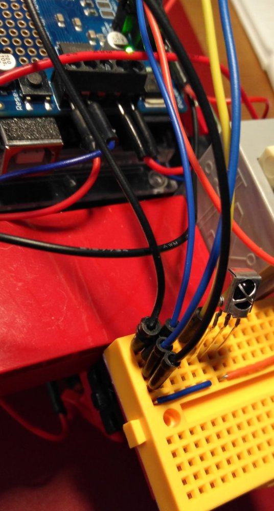

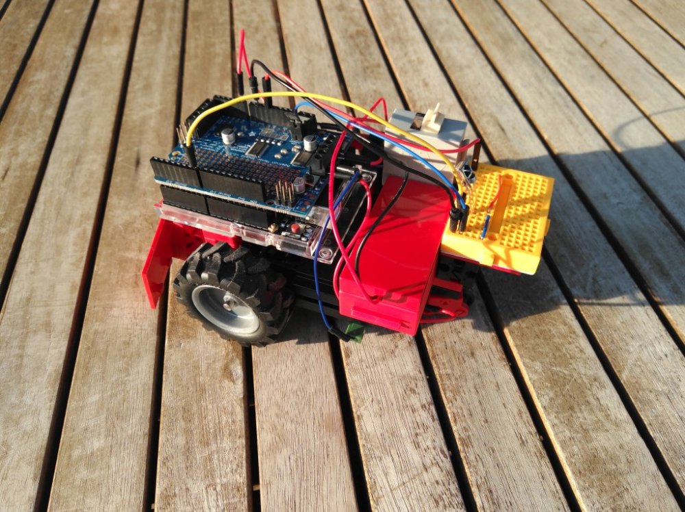

ich habe nun den Buggy mit einem Infrarotempfänger ausgerüstet. Die Codes meiner Fernbedienung habe ich ermittelt und im Code von Dirk Fox entsprechend angepasst. Den Buggy habe ich leicht modifiziert, Batteriegehäuse nun liegend, Starttaster anders platziert, Polwendeschalter als AN-/Ausschalter beibehalten und eine Steckplatine mit Bauplatte 3x2 ausgerüstet und aufgesteckt. Die Steckplatine beherbergt den Infrarotempfänger.
So weit so gut.
Wie Dirk in seinem Buch geschrieben hat, ist diese Art der Fernsteuerung nicht einfach zu handhaben. Die Reichweite ist nicht wirklich gut und die Steuerung des Buggys ist "sehr speziell" und nicht zu vergleichen mit z.B. der proportionalen Bluetooth Steuerung von Fischertechnik.
Alles in Allem zeigt die IR Steuerung das Prinzip und sie funktioniert ja auch prinzipiell. Die Steuerung mit dem Nunchuck lasse ich aus und freue mich auf den Teil mit der Hinderniserkennung mit den Bumpern.
Anbei noch ein Bild des Buggys.
Viele Grüße
Klaus

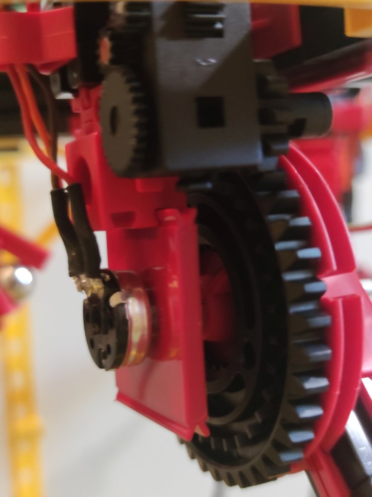

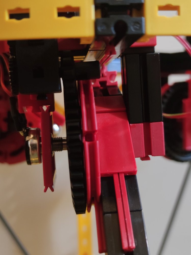

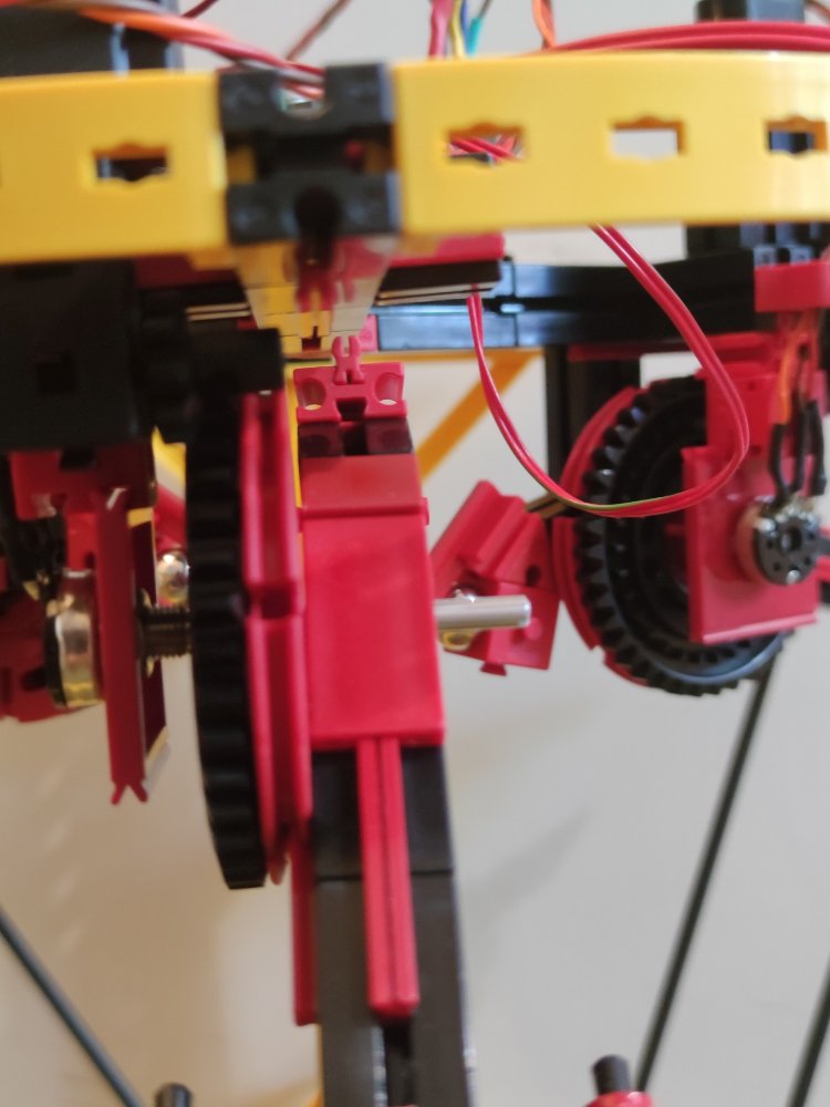

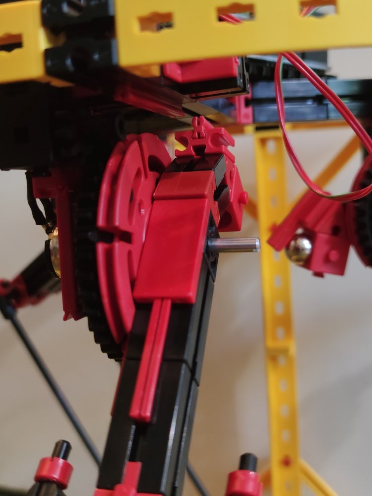

Hallo zusammen,
ein kleiner Hinweis zum Delta-Roboter:
Die im Baukasten gelieferten Potis haben offenbar eine deutlich längere Achse als die im Buch verwendeten.
Tatsächlich vereinfacht das sogar den Bau ein wenig, da man auf die "Verlängerung" mit der roten Vierkant-Achse verzichten kann, wenn man das Lagerstück weglässt und die Aufnahme ein wenig versetzt:
So sieht es dann eingebaut aus:
Erfahrene Fischertechniker finden sicher noch bessere Lösungen, aber falls jemand nur die Modelle bauen will und hier nicht weiterkommt, hilft es vielleicht...
VG, Volker

Noch ein Tipp zu den Groundanschlüssen. Ich nutze dazu meine kleine Steckplatine mit der aufgeklebten Bauplatte. Da kann ich mit kleinen Drahtbrücken sehr viele Groundanschlüsse bereitstellen.
Beste Grüße
Klaus
Ja, das ist eine gute Lösung, Klaus. Ganz ähnlich funktioniert das "Prototype Shield" (das wir auf S. 188 für die Funk-Fernsteuerung verwenden); Ihr könnt es direkt auf die Stacking Header des Motor-Shield aufsetzen. Macht den Controller etwas "dicker", aber dann habt Ihr Steckfläche und GND-Anschlüsse "satt".

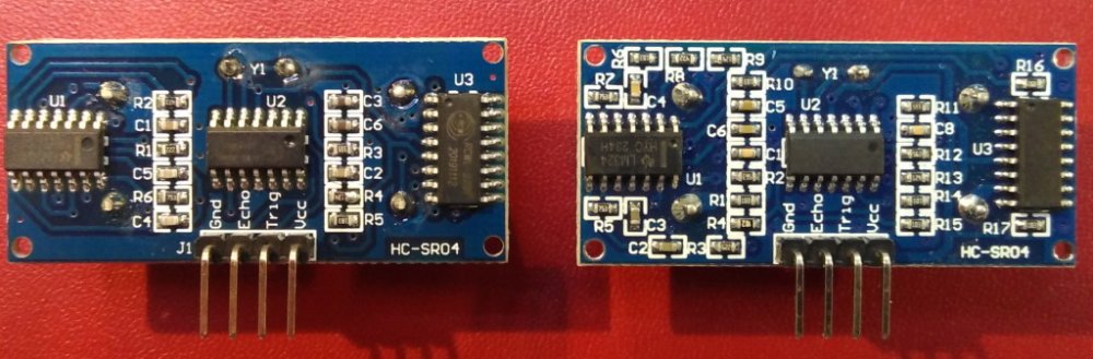

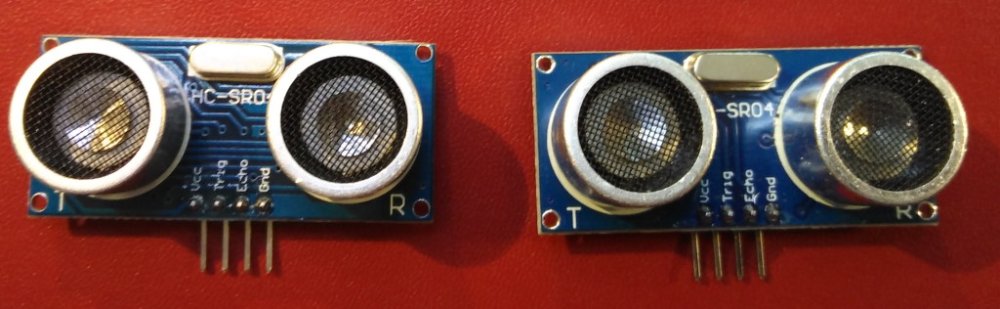

die Sache hat mir keine Ruhe gelassen. Ich habe einen Versuchsaufbau gemacht und meine 5 vorhandenen Ultraschallsensoren HC-SR04 durchgemessen. Dabei habe ich zwei Varianten identifiziert, die sich von der Hardware unterscheiden. Hier nun erstmal meine Versuchsreihe (Timeoutwert in µs, Maximale Entfernung Variante 1 in cm, Maximale Entfernung Variante 2 in cm):
Timeout -- Var1 -- Var2
-- 1000 ---- k.A. --- 05
-- 1500 ---- k.A. --- 14
-- 2000 ---- k.A. --- 22
-- 2500 ---- k.A. --- 31
-- 3000 ---- k.A. --- 40
-- 3500 ---- 03 ----- 57
-- 4000 ---- 12 ----- 66
-- 5000 ---- 29 ----- 74
-- 6000 ---- 46 ----- 83
-- 7000 ---- 63 ----- 92
Bei ausreichend großem Timeout sind die absoluten Entfernungen beider Varianten ziemlich gleich. Sie können damit beide benutzt werden.
Ich habe Fotos der Varianten gemacht. Jeweils Vorder- und Rückseite. Links ist Variante 1, rechts Variante 2.
Fazit: Sollte es mit dem Originalsketch nicht klappen, variiert man den Timeoutwert. Alles Andere im Sketch kann bleiben.
Viele Grüße
Klaus

Verfasst: 23 Sep 2020, 21:13
von Dirk Fox
Hallo Klaus,
also stimmte der Verdacht... das erklärt es.
Ich habe unter meinen HC-SR04-Sensoren keinen der "linken" - dafür einen mit einem weiteren abweichenden Layout.
Deine Tests werde ich bei mir mal wiederholen.
Darf ich den Hinweis - natürlich mit Urheberangabe - auf unsere Buch-Webseite nehmen, falls jemand auf das gleiche Problem stößt?
Beste Grüße,
Dirk

Verfasst: 23 Sep 2020, 21:57
von Karl
Hallo,
die HC-SR04 mit einem anderen Layout, davon habe ich auch noch mehrere seit einigen Jahren liegen, gab es
damals im Zehnerpack fast geschenkt.
Bei denen ist, bezogen auf obigen Aufnahmen, das linke IC gegenüber dem mittleren IC etwas tiefer
versetzt angeordnet.
Außerdem sind noch einige Bauteile mehr auf der Platine als beim oben abgebildeten rechten Ultraschall-Sensor.
Mal schauen, vielleicht mache ich morgen noch ein oder zwei Fotos.
Hoffe, es gibt nicht noch mehr Versionen dieses Ultraschall-Sensors.
Mit Fischertechnik-US-Sensoren habe ich schon rumexperimentiert aber diese Arduino/Raspberry-Typen waren
bis jetzt im Schrank gut aufgehoben. Mal schauen..., im Laufe der nächsten Monate.
Nachtrag: Fotos der von mir genannten Version befinden sich zwei Beiträge weiter.

Du darfst den Hinweis sehr gerne auf deiner Webseite zum Buch geben. Bin mal gespannt auf deine Testergebnisse.
In der Tat hatte ich den Parameter Timeout testweise weggelassen und hatte dann auch Entfernungsangaben. Ich finde aber den Timeout Parameter schon nützlich, da der Buggy, wie du gesagt hast, schneller reagieren kann.
Hallo Karl,
Ich wusste gar nicht, dass es bei den Ultraschallsensoren unterschiedliche Typen gibt, die dann auch so unterschiedlich reagieren. Da habe ich heute was gelernt. Bin mal gespannt auf deine Fotos. Wichtig ist, dass die Sensoren möglichst gleiche Ergebnisse liefern. Zumindest die beiden Varianten aus meiner Bastelkiste tun das.
Beste Grüße
