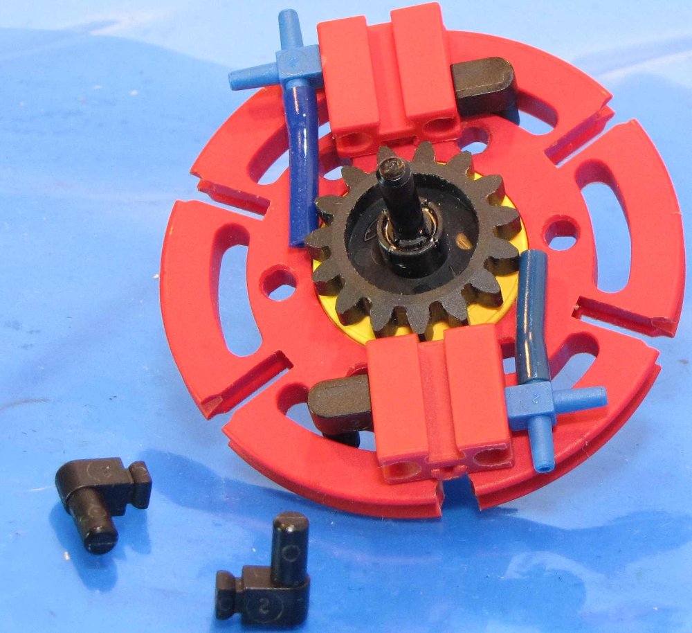

EstherM hat geschrieben: ↑30 Aug 2020, 18:34
[*]das Gummi-Auto hat keinen Freilauf.
Und selber einen solchen nachrüsten? Ich hätte da gerade etwas. Das gelbe ist eine ft-Freilaufnabe. Die beiden 'Schlauchanschluss abgewinkelt 163203' verhindern, dass die BS7,5 gar zu leicht nach außen gedrückt werden.
Gruß,
Harald

Hallo zusammen,
danke für die Tipps zum Thema Freilauf.
Auf der Südconvention 2018 gab es von mir das Mausefallenauto und von H.A.R.R.Y das Gummibandauto. Beide waren so konstruiert, dass das Seil bzw. das Gummiband am Ende "frei laufen" und damit das Autochen weiter fährt, auch wenn das Ende des Seils bzw. des Gummibandes erreicht ist. Genauso funktioniert es (meistens) bei Cars¬Drives beim Biegestab-Auto. Es ist also möglich, so was bauen. Nur der Gummimotor bei Cars&Drives hat diesen "Freilauf" nicht. Meine Frage war eigentlich: hat der nach Anleitung aus dem Kasten gebaute Gummimotor keinen Freilauf oder habe ich beim Zusammenbau was falsch gemacht ?
Ich weiß nicht, ob sicher einer der von Stefan und Harald hier vorgestellten Antriebe sich sinnvoll in das Fahrzeug mit Gummimotor aus Cars&Drives einbauen lässt. Bevor ich da Hirnschmalz investiere, lasse ich mich eher von Dirks Aufrüstung des Offroaders anregen und baue die Steuerung aus dem Arduino-Buch-Flitzer in den Offroader ein.
