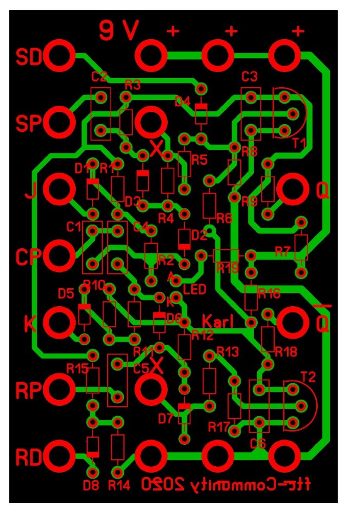

habe einen Platinenentwurf des FF-Bausteins gemacht.
Wäre nett wenn jemand das Layout kontrolliert.
Bauteilbezeichnungen sind vom Schaltplan von H. Peter Storck,
(Donaupeter), übernommen,
http://donaupeter.de/fitec/flip-flop/flip-flop.htm
Link aus dem Heft - ft:pedia 2/2023
Absichtlich die Platinenmaße 50mm x 75mm genommen um ein leichtere
Handhabung, auch betreffend der Bestückung und der Verwendung von bedrahteten
Standardbauteilen, zu erreichen. Anordnung der Steckbuchsen soweit möglich an die
alten Silberlinge angelehnt. Brückenstecker keine das Stromversorgung auch über die
üblichen Zwergstecker.
Bohrungen für die Bundbuchsen, 3,2mm, Bauteile 0,8mm innen, 2mm außen. Anzeige frei
über LED oder Glühlämpchen. Die Breite, 50mm, kann ich eventuell noch auf um die 45mm
quetschen. Kleiner möcht ich nicht da ich Unmengen an Bauteilen habe, und auch "Wurstfinger"
sollen noch die Sache löten können.
den Bezeichnungen, allerdings nicht immer Originae von den jeweiligen Herstellern.
Wollen oft wahnsinnige Preise für die "Originalbauteile" haben.
Müßte vom Leiterbahnverlauf her auch in SMD funktionieren, empfehle die Widerstände dann in 1206 damit auch
Leiterbahnen darunter quer durchlaufen können. Wenn nicht, dann kann man auch das Layout ändern und
Drahtbrücken, auch als Oberflächenmontage", zusätzlich unterbringen. Schaltung selbst ist eigentlich
nicht kriminell.
Hoffe, man kann etwas darauf erkennen. Blick ist auf die Bestückungsseite und da wir "Röntgenaugen" haben...,
sehen wir die Leiterbahnen auch.
Nachtrag: Habe das von mir ausgedachte Gehäuse vergessen. Die Platine, mittlerweile auf 45mm Breite gequetscht,
dürfte zum Beispiel in einem Gehäuse von diesem Vertrieb passen. Größe außen 80mm x 50mm x 20mm.
https://www.ebay.de/itm/Universal-Gehau ... SwlxNeX8nV
Und die Auswahl bemühen
Habe es allerdings selbst noch nicht. Für den Preis kann man nicht meckern.

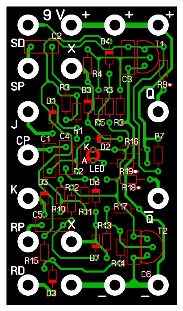

Hallo,
habe die FF-Platine etwas überarbeitet.
Größe jetzt 40mm x 70mm, glaube, jetzt etwas kleiner als die Silberling Frontseite.
Jetzt kommt noch die Arbeit, Überprüfung des Layouts mit dem Schaltplan.
Rasterma0 ist bei den Steck-Anschlüssen 2,54mm x 4 . Es kann eine Lochrasterplatine mit dem gleichen Raster
als Bohrschablone genutzt werden.
Muß ich allerdings noch selbst überprüfen weil ich das Layout im Raster 0,635mm "gebaut" habe.
Die Bohrungen für die Anschlüsse sind noch nicht genau festgelegt. Kann man ja problemlos ändern.
Abstände zwischen den Steckanschlüssen sind ca. 10,16mm. Sollte für eine halbwegs
bequeme "Stecker-Steck-Handhabung" reichen.
Denke mal, je 3 Anschlüsse für die Stromversorgung dürften auch reichen.
Vorgesehen sind allerdings, bis auf 3 Widerstände, hier die kleineren 0,25W Widerstände.
Die großen Widerstände sind sicherheitshalber 0,6W mit einem Raster mehr Anschlußabstand.
Na ja, ein paar "Feinheiten" müssen sicherlich noch überarbeitet werden. Das Wesentliche ist schon mal
verwirklicht.
