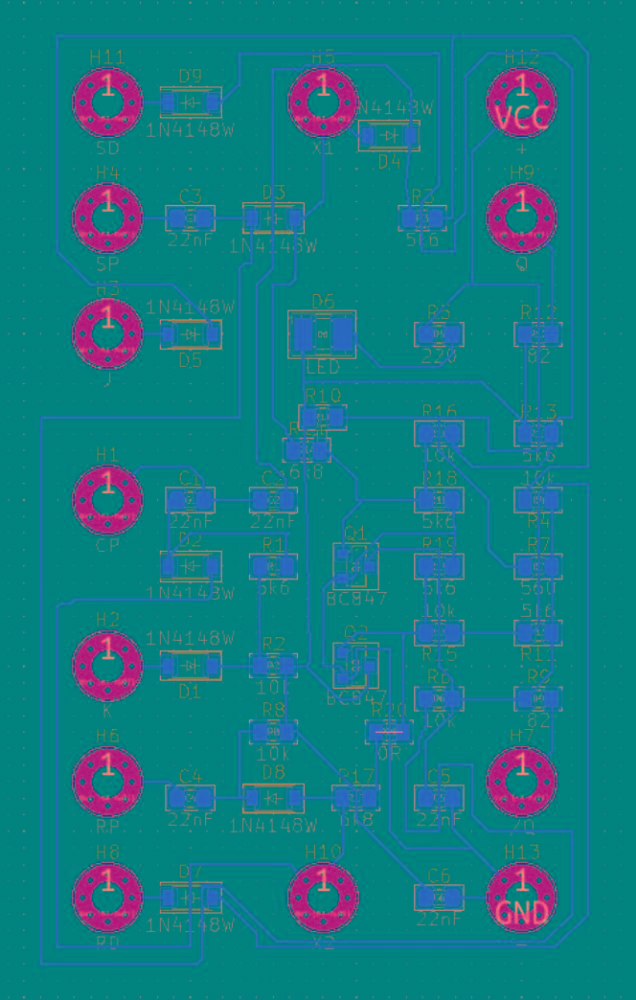

Ich hab mich nun etwas mit Kicad eingearbeitet und heute versucht eine Platine zu erstellen.
Aus Spaß hab ich es in SMD gemacht, was ziemlich schwierig war, aber die
Transistoren (Ersatztyp des Ersatztyps des...) sind leider auch Auslaufmodelle und ich habe mal den BC847 SMD genommen.
Leider, leider komme ich nicht ohne Brücke, also in dem Fall einen 0 Ohm aus. Da frage ich mich, wie die das damals gemacht haben.
Wobei man sagen muss, dass ich meine Baugröße sehr klein gewählt habe und wenige Bahnen unter den Bauelementen durchführen kann.
Na ja...
Zusätzlich sind halt noch Plus uns Minus. Die Buchsen gefallen mir auch noch nicht sooo sehr.
Ich bin mal gespannt ob es funktioniert.
Eine bedrahtete Variante mach ich auch noch.
Jetzt kann geschätz werden, wie teuer ein Flip-Flop Silberling Nachbau wird? 5€ - 10€? ... :-)

Noch zu Deinem Platinen-Layout: ich empfehle Dir, die minimale Leitbahnbreite deutlich größer zu machen, auch wenn Dein Prototypen-Hersteller diese minimale Strukturbreite beherrscht. Und an den Stellen, wo es möglich ist, würde ich die Leitbahnbreite auch deutlich breiter machen, als die von Dir neu festgelegte, minimale Breite. Zwar ist der Kapazitätsbelag dieser Leitbahnen dann größer (das ist bei dieser Schaltung aber sowieso unerheblich), aber Du hast eine höhere Stromtragfähigkeit und Lebensdauer der Leitbahnen und mehr Möglichkeiten für Reparaturen mit Löten.
Benutzeravatar
fishfriend
Beiträge: 2218
Re: Fotos der Platinen von Silberlingen / Hobby Bausteinen
Beitrag von fishfriend » 24 Aug 2020, 12:53
Hallo...
Ja, dass ist auch so ein Ding.
Das Dumme ist nur, dass die Bauteilgröße das nicht zulässt. Da geht nur eine schmale durch.
Dann muss ich alles neu machen und größere nehmen.
Ist halt so eine Sache...

An den Stellen, wo es zu eng ist, kannst Du dann ja schmal werden. Aber ich würde es nicht überall so schmal machen. Das geht auch mit den jetzigen Bauteilen.

wie Uffi schon sagte die Leiterbahnen breiter machen.
Nutzt du aktuell nur ein Layer? Mach doch Multi Layer und dein Problem mit den Leiterbahnen sollte sich gelöst haben.
Also wenn ich bei Farnell schaue dann finde ich den Transistor aber ganz locker. Den kannst du da tausenderweise als BC27 kaufen oder als BC847 auf Rolle. Und ich glaube die ca. 700.000 BC847 in verschiedenen Gurt Varianten wirst du nicht alle brauchen ;) :D
Denke kommt immer drauf an wo du schaust. Ich brauche immer SMD Gurt für unseren Bestückungsautomaten. Den wirst du für deinen Nachbau allerdings wahrscheinlich nicht zur Verfügung haben.

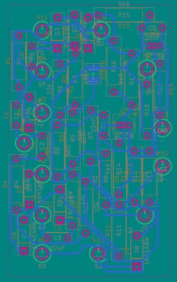

Ich arbeite mich in KiCad ein. Ich habe mit das fischertechnik Flipflop nochmal vorgenommen.
Es ist "Lagerichtig" mit dem originalen h4ff. Also die Bauteile und die Leiterbahnführung ist wie beim originalen.
Leider habe ich in der Bezeichnung R5 und R6 vertauscht und die LED ist noch in SMD.
Es stimmt aber sonst mit dem Schaltplan von der ftc Seite überein:
https://ftcommunity.de/knowhow/elektron ... ipflop.pdf
Die Bahnen sind 0,5 und sollten reichen. Die -Position- der Anschlüsse (Buchsen) ist noch nicht 100% richtig mit dem vom Original und die
Platine ist halt eckig, ohne die Nasen.
ff7 lagerichtig R5-R6 vertauscht klein.jpg (181.44 KiB) 7142 mal betrachtet
Die Pins von den Trasistoren sind in einer Reihe und nicht versetzt.
Ich hab mal versucht die Buchsen als Platinen "Buchsen" zu machen.
Ich hab keine Ahnung ob das so bei Vias geht wenn die Platine einseitig ist. (Fals ich überhaubt welche hinbekommen habe)
Man könnte aber auch Hülsen einsetzen, was wohl besser ist, da die Bauteile ja nach oben zeigen und dann evtl. mit den Steckern ins gehege kommt.
Zumindest sollte es schon mal eine Hilfe sein Fehler zu finden oder wenn jemand die das Fädeln möchte.

Hallo Holger,
warun sind die Transistorbeinchen so nah beieinander? Ist doch Platz..., mehr als genug.
Ebenso parallel laufende Leiterbahnen. Auch dürfen bauteileigene Leiterbahnen ein Stück unter dem
Bauteil herlaufen.
Würde die Löthülsen vorziehen. Die Spielzeug-Steckerchen zwischen den Bauteilen zu stecken
sind nicht der optimale Weg.
Ansonsten sieht es für den Anfang schon mal gut aus, Feinarbeiten dürften bestimmt noch folgen.

fishfriend hat geschrieben:
12 Okt 2020, 20:41
Du meinst, um die dann als Steckbuchsen zu nutzen? Ich befürchte, dass bei einer einseitigen Platine keine Beschichtung der Bohrkanäle stattfindet. Aber Du kannst natürlich trotzdem eine zweiseitige Platine bestellen. Dann hast Du auf der anderen Seite zwar keine Leiterbahnen aber immerhin die Kupferflächen um die Bohrlöcher herum und eben auch die für Dich wichtige Verbindung zwischen beiden Seiten.
Mich würde mal interessieren, wie haltbar das generell ist. Das Kupfer in den Löchern ist ja nur chemisch aufgetragen und vergleichsweise dünn. Darauf ist dann je nach Fertigungsprozess eine chemisch oder thermisch aufgetragene Zinnschicht. Das ist alles nicht sehr dick und auch nicht sehr belastbar. Wie lange hält denn so etwas die Benutzung als Steckhülse durch? Irgendwann wird das weiche Zinn und Kupfer ja mal weg gerieben sein. Stabilität erhält das Ganze eigentlich erst, wenn Du was in den Löchern verlötest. Aber das passiert hier ja nicht.
