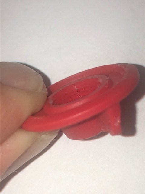

Re: Unbekannte ft-Bauteile
Verfasst: 28 Aug 2020, 17:19
von joerg
Moin in die Runde,
ich habe bei mir auch mal durchgeschaut und dabei auch diesen Typ gefunden.
Sieht eigentlich aus wie der alte zweiteilige Typ und ich dachte erst die sind so stramm, das ich die mit meinen Händen nicht gedreht bekomme.
Aber auch mit 2 Zangen nicht zu schaffen - also defenitiv einteilig (die Misshandlung kann man da auch sehen - aber das wollte ich nun gern wissen). Aber wie gesagt und auf dem Foto sichtbar, hinten eine Wulst.
Also ggf. noch mehr Reibung - aber vielleicht auch mehr Stabilität.
VG, Jörg
Verfasst: 28 Aug 2020, 18:51
von Karl
Hallo Jörg,
wow, noch eine Type mehr. Da wird ja wohl zwischen Flügel und Scheibe auch kein Spalt zu sehen sein.
Schaue Dir mal die zweiteilige Version auf dem Foto einige Beiträge vorher genau an. Man sieht den
Unterschied der kleinen ringförmigen Erhebung.
Auf Ihrem Foto sieht es, zwischen der kleinen ringförmigen Erhebung und der Scheibe, wie eine einteilige Version aus,
vielleicht der Vorgänger der jetzigen starren "Sparversion".
Ich habe mich diese Woche beim Krämer Stefan mit zweiteiligen Flügelmuttern und diversen Gegenstücken
eingedeckt. Sollten für die nächsten Jahre reichen. Die alten Teile gehen dafür fast alle in den "Ruhestand".
Verfasst: 30 Aug 2020, 13:53
von joerg
Moin,
ich habe grad noch mal beim Kugelbahn-Modell "Hanging Action" - das ich nur aus dem Karton heraus gebaut habe - nachgeschaut, da hat die Nabenmutter nicht diese Wulst, also ist die Reihenfolge dann wohl so:
031058 0 Nabenmutter mit Scheibe u. Wulst (alt) rot
031058 1 Nabenmutter m. Scheibe u. Wulst/fest (neu) rot
031058 2 Nabenmutter m. Scheibe/fest (aktuell) rot
Für die Datenbankfreunde vielleicht interessant.
Wo ich die Zwischenversion "031058 1 Nabenmutter m. Scheibe u. Wulst/fest (neu)" herhabe, kann ich allerdings nicht mehr klären.
@Karl: Wenn man die ringförmige Erhebung (Wulst) ganz genau anschaut dann kann man tatsächlich eigentlich ganz gut den Unterschied sehen - allerdings kann ich das fast besser fühlen wenn ich das mit der Fingerkuppe ertaste.
Ich glaube ich werde mich beim geplanten Mattenkauf auch nach einer Lupe umsehen :-)
VG, Jörg
