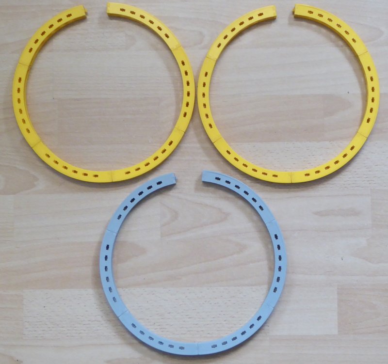

Zu den Bogenstücken 60°: Ich kenne die immer nur so, dass sie etwas weniger als 60° biegen und halte das eher für einen "Bug". Der Vollkreis zusammengesteckt zieht nämlich ganz ordentlich an den armen Zapfen.

Bei den Bogenstücken würde ich aber tatsächlich von einem Konstruktionsfehler ausgehen. Die Theorie mit den 7,5°-Winkelstein passt insofern nicht, als diese 7,5°-Winkelsteine erst gut 10 Jahre nach den Bogenstücken auf den Markt kamen. Wenn ich die Angabe nehme, die Bogenstücke würden einen Winkel von (60-3,75)° = 56,25° beschreiben, dann sind dass 6,25 % weniger als 60°. Der biegbare Teil des Flachträgers ist (120-7,5) mm = 112,5 mm lang, also auch der Außenbogen des Bogenstücks. Die 7,5 mm sind aber auch 6,25 % von den gesamten 120 mm. Also werden die fischers damals wohl (meine These) davon ausgegangen sein, dass die Stirnstücke der Flachträger gleichartig wie der lange biegbare Teil des Flachträgerstreifens mitgekrümmt werden würde, was ja wohl nicht der Fall ist.

Re: Unbekannte ft-Bauteile
Hallo Holger,
gegen die Theorie vom Konstruktionsfehler sprechen die gelben, neueren 60° Bögen, die sich praktisch genauso verhalten wie die älteren grauen.
Viele Geüße
Rudi
Viele Geüße
Rudi
Hallo Rudi,
das spricht m.E. nicht gegen einen Konstruktionsfehler. Die fischers werden immer wieder die selbe Form benutzen. Und wenn die verschlissen ist, wird eine neue nach den alten Maßen gebaut. Die Teile werden mit Sicherheit nicht neu konstruiert.
Und dass bei den fischers die Formen bis an (und auch bis unter) die Verschleißgrenze gefahren werden, merkt man daran, dass Bauteile gleichen Typs mal sehr eng sind und mal weit, je nachdem, ob die Form neu oder schon abgenutzt ist. Und mal sieht man die Trennfuge deutlich (verschlissen) und mal nicht,,,
Ich hatte mir die Bogenstücke vorhin auch genauer angesehen. Es scheint zwei Genarationen gegeben zu haben / zu geben.
Bei der ersten Version waren die Angüsse an der Kante eines Zapfens , bei der neueren Version in der Mitte eines Zapfens. Die neuere Version gab es in Grau und und gibt es in Gelb (ob es eine noch neuere Version gibt, weiß ich nicht, vermute aber eher nicht). Von der Grundform sind aber beide Versionen gleich, weshalb die grauen und die gelben Bögen natürlich auch die gleichen Eigenschaften haben.
Gruß
Holger
