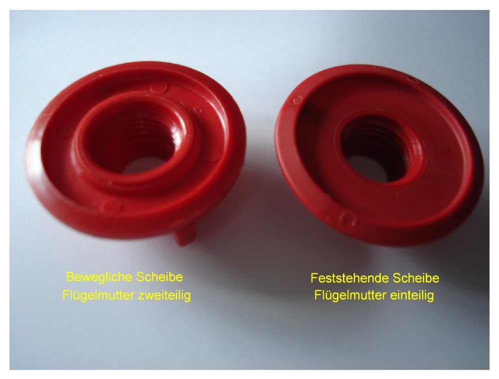

Hallo,
ein Bild von den Flügelmutter-Ausführungen

Das ist ja hart - war mir nicht bewusst. Da muss ich mal bei mir gucken, ob ich auch beides habe. Vermutung: Da die aktuellen wohl drehbar sind, sind die fixen vielleicht aus ganz früher Produktion?
Wie kann man die verdrehbaren Teile denn "in einem Arbeitsgang" herstellen? Geht sowas? Oder sind das zwei Teile, die irgendwie zusammengedrückt werden?

Hallo...
Wenn du eine Antwort schreibst, befinden sich darunter zwei Reiter "Optionen" und "Dateianhänge".
Wenn man Dateianhänge klickt gibt es "Datei hinzufügen".
Nachdem du darauf geklickt hast kommt "Datei hochladen". Datei auswählen und fertig.
Bilder dürfen nicht groß sein ~500k (?) und werden noch etwas durch die Foren-Software verkleinert.
Wie schon geschrieben:
Die feststehende Nabe ist die neuere Variante und halt wesentlich günstiger in der Herstellung.
Man kann solche Teile nicht in einem Arbeitsgang herstellen. Es ist die hohe Kunst der Spritzgusstechnik
Bist Du da sicher, fishfriend? Günstiger herzustellen ist sie bestimmt, aber ich würde raten, dass die ein-Tei-Flügelmutter ein Ur-Teil oder sogar Prototyp sein musste, denn:
a) müssten wir sonst doch viele davon haben und nicht nur ganz selten,
b) reibt die feststehende Scheibe doch beim Zudrehen auf einem Rad oder Reifen, und das könnte die Funktion beeinträchtigt haben. Das ist m.E. der Grund, warum man auf die (imho neuere) aufwändigere Variante mit zwei Teilen gewechselt ist, obwohl die sicher teurer ist.
Oder missverstand ich Dich?

Ich habe gerade mal im "Profi Hanging Action Tower" nachgeschaut, die Nabenmuttern darin sind wie erwartet einteilig. So war es schon seit längerem bei allen neuen Kästen, soweit ich mich erinnere.
Ich bleibe also bei meiner These, dass dies die aktuelle Produktionsvariante ist.
Ich glaube aber sofort, dass es Leute gibt, die davon wenige oder gar keine haben. Lange (im Vergleich zur Lebensdauer von ft-Teilen) gibt es die noch nicht.

Die Nabenmuttern mit dem beweglichen Flügel sind die älteren. Und ich habe den Eindruck, daß diese
optimaler in der Anwendung sind. Mit den feststehenden Flügeln - also den neueren - neigen die daraus
resultierenden Verschraubungen jeglicher Art leicht zu verkanten. Das führt letztlich dazu, daß Räder,
Zahnräder etc. dann mehr oder weniger eiern. Sowas führt dann leicht zu Störungen im Gleichlauf.
Bei den alten Nabenmuttern mit beweglichem Flügel hat man dieses Problem so nicht, und ich bin froh,
daß ich von den alten Nabenmuttern mehr als reichlich in meinem Fundus habe. Und wie die einst her-
gestellt worden sind, ist mir auch vollkommen wurscht.

Ich hab die fixen noch nie gesehen. Wenn die wirklich die neueren sind, wann kamen die denn das erste Mal?

Letztes oder vorletztes Jahr, ist meine Schätzung.
Im Funny Machines (2019 neu) sind die auch drin.

laut unserem Krämer Stefan sind die einteiligen Flügelmuttern im Laufe der Produktionszeit der neuroten
Teile mit in die Produktion eingeflossen. Deshalb werden es mit der Zeit immer mehr. Somit sind die
Flügelmuttern sehr einfach herzustellen.
Betreffend der Produktqualität, na ja, nicht mehr die gewohnte Fischertechnik-Qualität. Habe in einer
Box nachgeguckt, sechs einteilige Flügelmuttern gefunden. Die beiden Formenhälften sind nicht sehr genau zueinander
justiert. Alle sechs haben eine winzige "Versatz-Kante", je Hälfte entgegenesetzt zu- und abnehmend. Schaut
mal ganz genau hin. Also, da "eiert" es schon mal ein ganz klein wenig. Wird man in der Praxis kaum merken aber
immerhin. Für Sammler interessant, können somit den Produktions-Zeitraum der zukünftigen Vintage-Kästen
bestimmen es sei, Fischertechnik behält dieses Manko bei.
Ob die neuen Flügelmuttern auch die Klemmung des Hauptteiles und gleichzeitig die Spannzange optimal klemmen,
bis jetzt konnte ich noch keinen Nachteil bei mir feststellen. Was natürlich sehr stark abgenommen hat ist die
Elastizität der Scheibe gegenüber der Spannzange weil der Flügel mit dem Scheibenteil am Hauptteil, z. B. Zahnrad,
direkt in der ringfürmigen Nut, als starrer Steg, anliegt und wenn dann die Spannzange nicht klemmt..., für Kinder
könnte es ein Problem wegen des Kraftaufwandes werden.
Bei der zweiteiligen Ausführung gibt die Scheibe nach und man kann den Flügel ein Stück weiterdrehen bis die Spannzange
sicher klemmt. Eine Deformation der Scheibe sieht man gerade bei älteren oft benutzten zweiteiligen Flügelmuttern.
Die alten zweiteiligen Flügelmuttern kann man, eventuell mit Hilfe eines Gewindeteils, auch gut auseinanderdrücken.
Beim Zusammensetzen derselbigen die eine Hälfte der Scheibe in die Ringnut und dann die andere Hälfte im
Parallelschraubstock zueinanderdrücken. Nur mit körpereigenem Werkzeug, dafür bin ich zu schlapp.
Geht ganz gut falls jemand aus "zwei mach eine ganze, gute Flügelmutter" anwendet.

die einteilige Flügelmutter ist definitv die neuere. Die alte war wesentlich besser zu gebrauchen ....

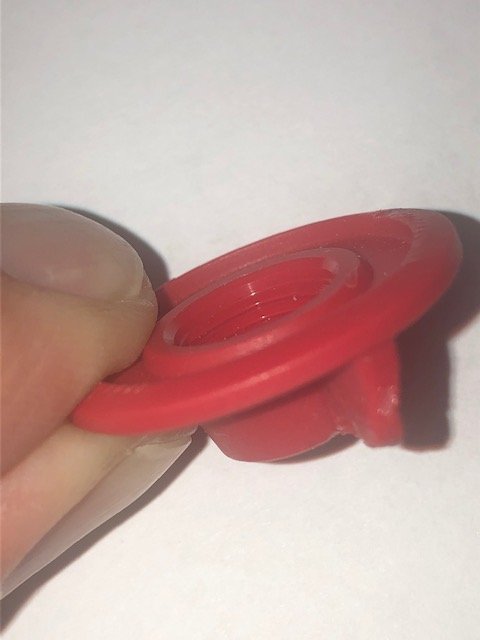

Moin in die Runde,
ich habe bei mir auch mal durchgeschaut und dabei auch diesen Typ gefunden.
Sieht eigentlich aus wie der alte zweiteilige Typ und ich dachte erst die sind so stramm, das ich die mit meinen Händen nicht gedreht bekomme.
Aber auch mit 2 Zangen nicht zu schaffen - also defenitiv einteilig (die Misshandlung kann man da auch sehen - aber das wollte ich nun gern wissen). Aber wie gesagt und auf dem Foto sichtbar, hinten eine Wulst.
Also ggf. noch mehr Reibung - aber vielleicht auch mehr Stabilität.
VG, Jörg

Hallo Jörg,
wow, noch eine Type mehr. Da wird ja wohl zwischen Flügel und Scheibe auch kein Spalt zu sehen sein.
Schaue Dir mal die zweiteilige Version auf dem Foto einige Beiträge vorher genau an. Man sieht den
Unterschied der kleinen ringförmigen Erhebung.
Auf Ihrem Foto sieht es, zwischen der kleinen ringförmigen Erhebung und der Scheibe, wie eine einteilige Version aus,
vielleicht der Vorgänger der jetzigen starren "Sparversion".

Wo ich die Zwischenversion "031058 1 Nabenmutter m. Scheibe u. Wulst/fest (neu)" herhabe, kann ich allerdings nicht mehr klären.
@Karl: Wenn man die ringförmige Erhebung (Wulst) ganz genau anschaut dann kann man tatsächlich eigentlich ganz gut den Unterschied sehen - allerdings kann ich das fast besser fühlen wenn ich das mit der Fingerkuppe ertaste.
Ich glaube ich werde mich beim geplanten Mattenkauf auch nach einer Lupe umsehen :-)
