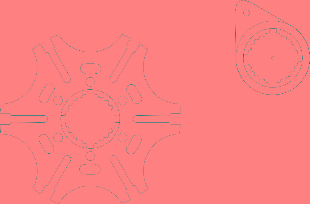

Ich hab mich etwas mit dem Malteserrad beschäftigt. Es gibt ja eine STL_Datei für den 3D Drucker, aber dieses ist eine EIgenkonstruktion und hat andere Maße.
Ich hab mal das Rad neugezeichnet um es selber auszufräsen. Dabei sind mir ein paar Sachen aufgefallen.
Wenn man eine Drehscheibe 60 nimmt und eine Segmentscheibe (mit dem Nöppel) - und danach
eine große Nocke, so ist der Abstand der Achsen anders.
Leider habe ich nicht ein originales Rad und den Mitnehmer. Mich würde mal der Abstand des Nöppels an dem Mitnehmer ineressieren.
Auch der Durchmesser davon.
Ich vermute mal dass in das Kreissegment, was am Malteserrad außen rausgenommen ist, ein Zahnrad 20 reingeht. Oder?
Ich habe mich gefragt warum überhaupt ein solches Teil zumindest vorbereitet wurde, denn die Drehscheibe 60 hat doch bis auf die Hemmung alles andere. Selbst auf die Hemmung könnte man eigendlich verzichten, da ja irgend etwas an der Achse dranhängt und diese eine gewisse Reibung hat um es an der Position zu halten.
Wenn man den Abstand vom Mitnehmer zum Rad vergrößern würde, könnte man einen Mitnehmer machen wo eine ft Nabe reingeht. Würde zumindest vieles Einfacher machen.
Welche Gründe gibt es das es so gemacht wurde?
Eine interessante Sache ist noch die Kurvenform am Mitnehmer. Außer, Punkte alle ca. 15 Grad zu machen und die Kurvenform der Aussparung Grafisch zu machen, ist mir keine Lösung eingefallen wie man das anders hinbekommen kann. Gibt es da noch andere Ideen?

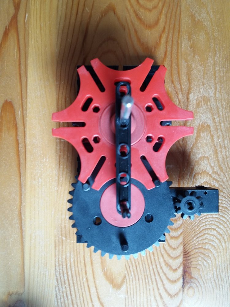

In die Runde Halte-Aussparrung des Originalrads passt tatsächlich ein Z20 rein, dass sich dann aber nur schwer drehen lässt und an den Zähnen verhakt. Das Rad ist für einen Achsabstand zwischen Antriebs- und Abtriebsrad von 45 mm ausgelegt, Antreibbar ist es mit "Nöppeln" am Antriebsrad, die einen Mittenabstand von 22,5 mm zur zu Antriebsradwelle haben. Das Maß kennen wir u.a. von den Nockenscheiben - und von den Z40. Als Durchmesser des "Nöppels" lassen sich in eine Nochenscheibe gesteckte Klemmstifte verwenden, deren Durchmesser mit 4,1 mm klein genug ist. Als Hemmung habe ich dann noch eine gemoddete Felge 30 verwendet, bei der ich etwa ein Drittel vom Umfang herausgeschnitten habe - Der Durchmeser ist etwas kleiner als erforderlich, es funktioniert aber recht gut. Die Beiden Nabenmuttern für die Nockenscheibe und die Felge 30 müssen aber sehr fest angezogen sein, damit nichts verrutscht.
Alternativ lässt sich das Malteserrad aber auch mit dem Z40 antreiben, allerdings ohne die typische Hemmung:
Andere Maße für das Antriebsrad z.B. größere Abstand zwischen "Nöppel" und Drehachse werden wie auf dem Bild mit dem Z40 ersichtlich nicht passen können.
Und: die Malteser-Hemmung ist ja wohl um einiges sicherer als eine rein auf Reibung oder gesonderte Sperrung basierende Hemmung. Mit dem Malteserrad kann der Abtrieb (Malteserrad) unter keinen Umständen "weglaufen", wenn der Antrieb nicht antreibt, da der Antrieb selbst hemmt.

bei dieser Gelegenheit mein Entwurf eines "Ersatz-Malteser-Schrittgetriebes":
Gelenksteine sind mit Federn. Rote Hülse zum Arretieren ist drehbar.
Gut, ist keine "Zwangsarretierung wie beim Malteserkreuz" aber schon mal etwas.
Schrauben sind M3 mit PTFE-Schlauch oder -Rohr-Stücke 4mm außen, 3mm innen, in den
Bohrungen zentrisch angebracht.
Schrauben sind für längeren Betrieb schlecht geeignet, besser wären glatte Stifte in
Schlitzen mit glatten Innenwänden der Abtriebsscheibe. Für den Anfang langt es und es
arbeitet bei richtem Positionieren der Teile sauber in beiden Richtungen.
Fischertechnik-Teile sind nicht irgendwie bearbeitet, also alles im originalen Zustand.
Sollte mit einem "Mitnehmerstift" auch funktionieren. Probiert es mal mit vier ode fünf aus.
Sechs Stifte bringen nicht viel, dann braucht es prinzipiell das Getriebe nicht, es sei, man
kann die variablen Umdrehungs-Geschwindigkeiten der Abtriebsscheibe irgendwie nutzen.
