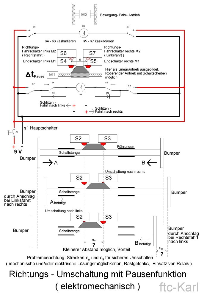

Hallo,
stelle hier meine Idee einer Richtungsumschaltung, z. B. Fahrzeug, mittels Bumper
basierend als rein elektromechanische Lösung zur Diskussion.
Erst einmal theoretisch, noch nicht von mir praktisch aufgebaut.
Die Schaltung sollte soweit wie möglich verständlich und selbsterklärend sein, ein
bischen Gehirnschmalz schmelzend erwünscht.
Andere Lösungen sowie Verbesserungen sind auch möglich, teilweise schon erwähnt
