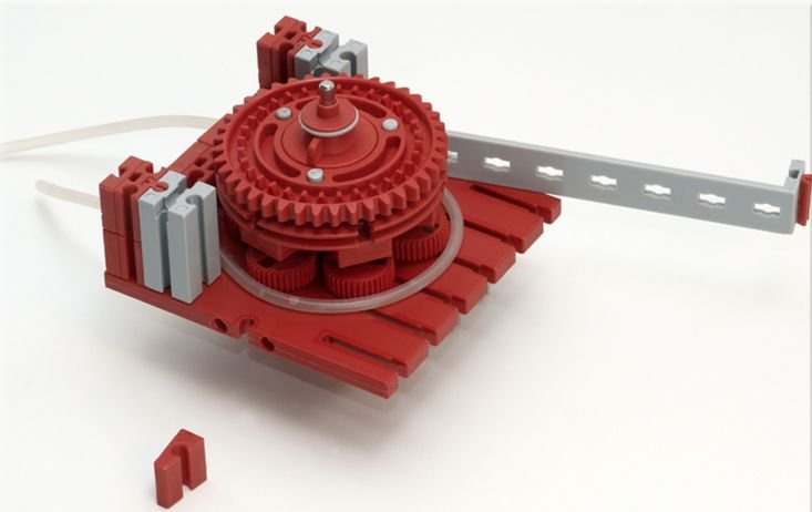

Hallo Fischertechniker,
auf der Seite:
http://fischertechnikclub.nl/index.php? ... &Itemid=56
habe ich diese Pumpe entdeckt und wollte sie nachbauen.
Aber wie sind die Zahnräder an derDrehscheibe angebracht? Ich sehe Rollenböcke wo das Zahnrad eingelegt iost.
Aber wie sind die befestigt? Ich werde noch verrückt. Finde einfach keine Lösung.
Kann mir wer weiterhelfen?
Warscheinlich ist die Lösung soooo einfach.

Re: Wie wurde das gelöst?
Stimmt, dask önnte gehen. Aber auf dem Foto sieht man doch Lagersteine oder?
Leider wird der durchmesser so zu groß und das Flachstück passt nicht mehr.

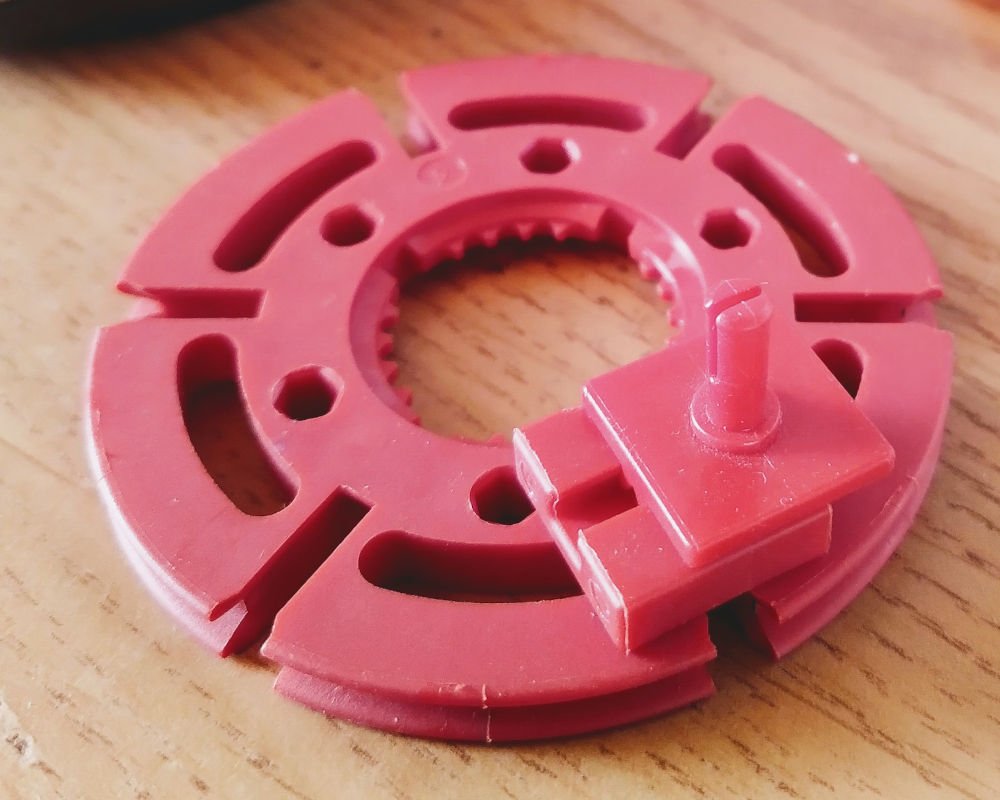

Dann muss das Flachstück halt länger werden. Z.B. Winkelstein 7.5° am Ende oder beiden Enden anbauen oder Bausteine 5?Tommi-Tulpe hat geschrieben: ↑03 Jul 2020, 10:24Stimmt, dask önnte gehen. Aber auf dem Foto sieht man doch Lagersteine oder?
Gruß
Peter

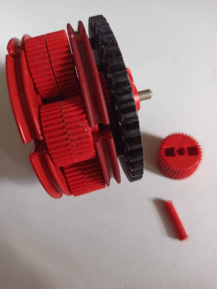

Oder so:
Danke Peter diese Lösung klappt.
Wie bereits gesagt manchmal ist die Antwort so einfach,
Aber man kommt trotzdem nicht drauf.
Ich hatte aber auch noch eine andere Lösung gefunden nämlich eine17 mm Achse darauf dann 2 Ritzel mit 2 Drehscheiben das funzt auch.
Vielen Dank an alle Grüße Tommy
