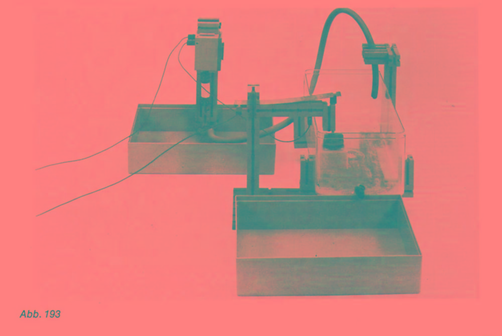

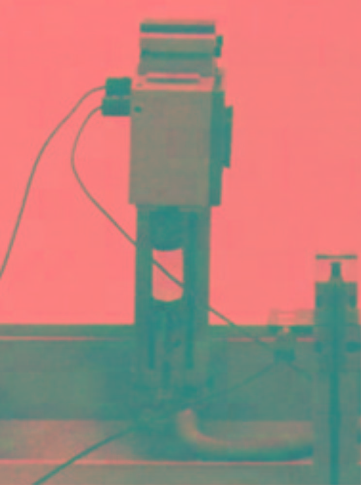

1977 gab es ein fischertechnik Heft mit dem Titel "Schwachstromanlagen zur Überwachung, Steuerung und Regelung" (3A3). Auf der Seite 81 gibt es ein Bild Abb 193 einer Regelung wo Wasser gepumpt wird.
Die Pumpe ist interessant, da sie nur auf ft-Teilen besteht (bis auf den Schlauch). Nur wie ist die aufgebaut?
Der M-Motor geht über eine Klemmhülse auf ein Z10, wo eine Achse zu einer Drehscheibe 60 ganz unten geht.
Darauf sind Bausteine 5 ? Oder Eckbausteine?
Und davor einfach der Schlauch?
Hat jemand das Heft und ist da mehr zu erkennen oder eine Idee wie das Aufgebaut war?

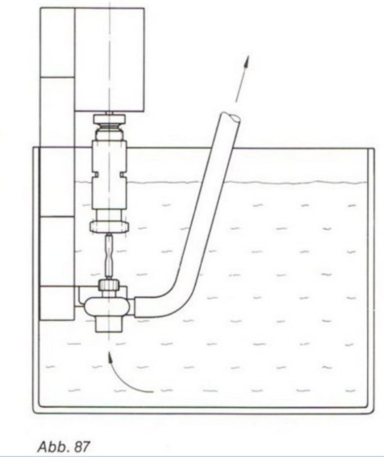

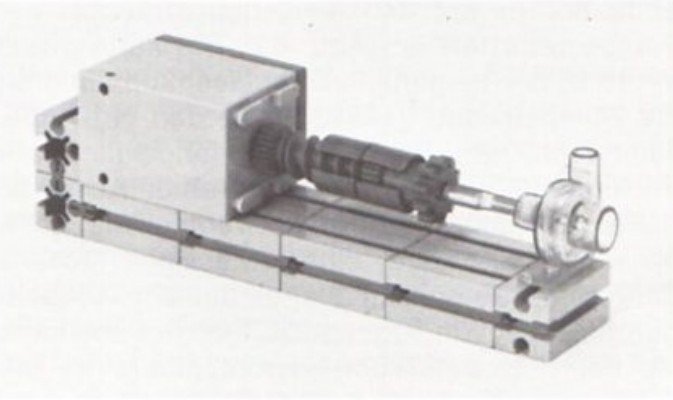

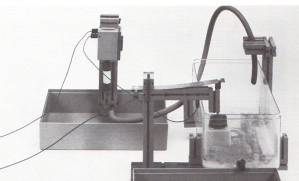

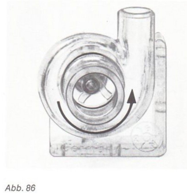

Hallo Holger,
könnte das Heft 3A2 sein.
Seite 31 Aufbau mit einer kleine PSN-Kreiselpumpe als Fremdbauteil und
auf der von Dir genannten Seite 81 als Modell mit Schwimmerschalter.

Hallo zusammen,
auf den Fotos kann ich nicht viel erkennen. Eine Drehscheibe allerdings nicht. Was ich mir vorstellen kann, ist eine primitive Kreiselpumpe. Ein Z10 dient als Schaufelrad und der Schlauch ist geschickt so positioniert, dass er einen (kleinen) Teil des Wasserstromes auffängt. Wer weiß. Ist echt nicht zu erkennen.
Grüße
H.A.R.R.Y.

aus og. Heft, Pumpe m. Schwimmer nur teilweise kopiert:
Heft 3A3 kann ich nicht finden.
Eine "Schlauchpumpe" mit Fischertechnik-Teilen wäre bestimmt von der
Bauweise viel größer.
