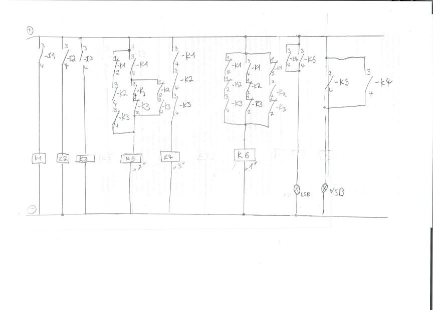

wie kann ich mit Relais binär bis 3 zählen?
Ich stelle mir vor, dass ich 2 Lämpchen und 3 Taster habe. Wenn ich alle 3 Taster drücke, leuchten beide Lämpchen, wenn ich nur 2 Taster drücke, leuchtet nur 1 Lämpchen (das höherwertige Bit), wenn ich nur 1 Taster drücke, das andere Lämpchen.
Ich möchte das ganze nur elektromechanisch haben, also nur mit Relais und ohne Digitalelektronik.
Für sachdienliche Hinweise wäre ich dankbar.

Re: Modelle aus Computingkästen mit Elektronik aufbauen
Verfasst: 05 Jun 2020, 19:20
von olagino
Hallo Esther,

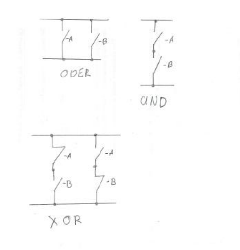

ich hab da mal eben was auf Papier gekritzelt, was (hoffentlich) genau deine Anwendung realisiert, auch wenn man da noch den einen oder anderen Schaltkontakt wegoptimieren kann.
simple Logik-Verknüpfungen wären zum Beispiel die drei hier:
AND, OR und XOR
AND, OR und XOR

können.
(Ein bischen weiß ich noch, ein meist schwarzes Plastikteilchen mit Metall-Pinne dran, Funktion.., irgendwas mit Strom). ;)
Nachtrag: Betreffend des IC, L293D in einer Umpol-Schaltstufe, H-Brücke genannt, den kann man sogar mit Relais ansteuern.
