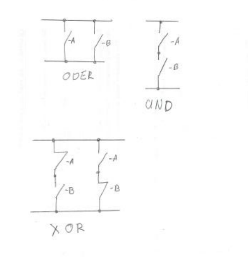

Re: Modelle aus Computingkästen mit Elektronik aufbauen
Hallo,
das geht alles mit Elektrik und Elektromechanik, wie Lothar schon schrieb.
Für AND und OR braucht man nicht mal ein Relais, das geht mit Tastern, Reihen- und Parallelschaltung.
Die Selbsthalteschaltung beim Relais ist jetzt auch nicht besonders komplex. Eine Polwendeschaltung mit einem Relais ist schon komplizierter, aber auch noch gut verständlich. Wir haben neulich in einem anderen Thread gelernt, dass man auch eine Polwendeschaltung mit Zeilschalter nur mit Tastern hinkriegen kann, ganz ohne Relais.
Ich komme da aber an einen Punkt, wo ich die Umsetzung mit einem Controller rein gedanklich einfacher finde. Irgendeine Wartefunktion ist für mich leichter zu programmieren, als eine elektromechanische Zeitschaltung zu verstehen. Trotzdem ist die Elektromechanik irgendwie cooler.
Bestimmt geht das alles auch mit Digitalelektronik. Wahrscheinlich erklären die alten Anleitungen (Hobbylabor?), wie.
Gruß
Esther
Gruß
Esther

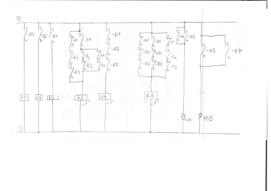

Hallo zusammen,
wo wir gerade dabei sind:
wie kann ich mit Relais binär bis 3 zählen?
Ich stelle mir vor, dass ich 2 Lämpchen und 3 Taster habe. Wenn ich alle 3 Taster drücke, leuchten beide Lämpchen, wenn ich nur 2 Taster drücke, leuchtet nur 1 Lämpchen (das höherwertige Bit), wenn ich nur 1 Taster drücke, das andere Lämpchen.
Ich möchte das ganze nur elektromechanisch haben, also nur mit Relais und ohne Digitalelektronik.
Für sachdienliche Hinweise wäre ich dankbar.
Gruß
Esther
Gruß
Esther
Hallo Esther,
ich hab da mal eben was auf Papier gekritzelt, was (hoffentlich) genau deine Anwendung realisiert, auch wenn man da noch den einen oder anderen Schaltkontakt wegoptimieren kann. simple Logik-Verknüpfungen wären zum Beispiel die drei hier: Viele Grüße
olagino
olagino

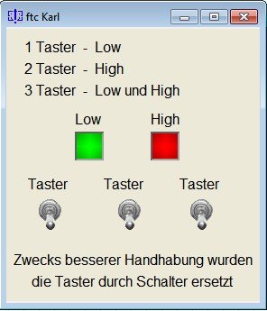

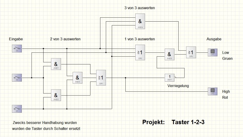

Hallo,
http://www.relaiscomputer.de
Interessant unter Schaltpläne.
Da nehme ich doch lieber elektronische Gatter.
Aber die Frage des Fragestellers war, wie man die programmierbaren Schaltkreise
durch allgemeinen Logik-Schaltkreisen ersetzt, praktisch in der Entwicklung eine Stufe zurück.
Relais wären zwei Stufen zurück.
Esthers Problem mit den drei Tastern und zwei Lämpchen wäre keine Zähltechnik sonderen eher
eine Technik des Dekodierens.
Nachtrag:
habe zwischenzeitlich einen Schaltplan, allerdings auf Basis von Logik-Gattern entworfen
und dazu eine Bedien-Frontplatte.
Auf dieser Basis kann man die Logik-Gatter durch Relais-Schaltungen ersetzen.
Leider kann ich die Dateien als gezippten Ordner zur Simulation nicht anhängen, könnte jedoch über
Moderatoren zur Verfügung stellen.
Nachtrag 6.6.2020: Die Dateien zur Simulation können, Link im übernächsten Beitrag von mir,
heruntergeladen werden.
Nachtrag:

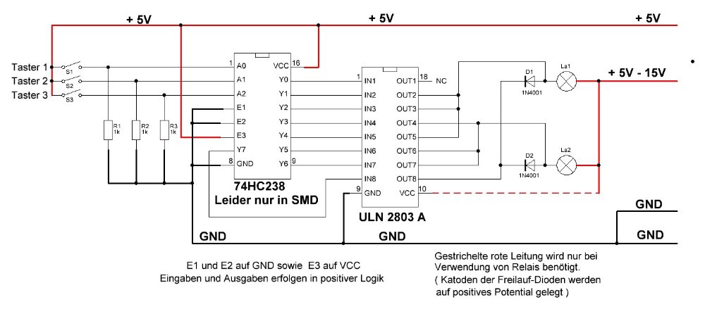

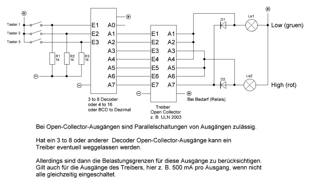

Hallo,
anbei ein Schaltungsentwurf in einfacher Form mit Decoder und Treiber ICs.
Habe den Entwurf nicht praktisch aufgebaut, sollte aber funktionieren.
Vom Aufwand her bestimmt die einfachste zu verdrahtende Form wenn man oder Frau
Microcontroller, FPGAs etc. außer acht läßt.
Kleiner Hinweis: Diese Schaltung mit den beiden ICs, wie gezeichnet ist erstmal nur prinzipiell zu verstehen.
Viele ICs welche ich früher genutzt habe, gibt es kaum noch bzw. wenn überhaupt, zu hohen Preisen.
Werde mal die Dokus von den aktuell erhältlichen ICs in DIL-Gehäusen durchforsten und ein
entsprechendes Schaltbild erstellen, dann allerding mit zwei LEDs als Ausgabe, es genügt dafür ein
Bustreiber als Treiber. Es geht auch letztendlich darum nicht um die ICs herum zu verdrahten sondern in
halbwegs gerader Linie. Ist auch für eine Steckbrett-Verdrahtung einfacher. Auch werde ich die Steuerkontakte
und Freigabekontakte mit einzeichnen und potentialmäßig für den Betrieb entsprechend bezeichnen.
Eventuell müssen die Taster, bzw. Schalter, nach GND schalten.
Hat mit der vorigen Schaltung mit einzelnen Gattern nicht zu tun.

habe vom vorletzten Beitrag mit der Frontplatte die Simulation hochgeladen.
https://www.file-upload.net/download-14 ... 3.zip.html
Muß jetzt erst einmal selbst versuchen ob es klappt.
Es funktioniert. Kommt zwar ein Werbebildchen, einfach wechklicken und den Download
irgendwo auf einem Speichermedium durchführen. Ordner entzippen und die *.EXE starten.
Eine Installation erfolgt nicht.
Den dazugehörigen Logik-Schaltplan habe ich als *.jpg auch in die Zip-Datei eingebracht.
Wer will, kann die Logik-Gatter durch Relais-Schaltungen ersetzen, deshalb habe ich einzelne
Gatter verwendet. Selbst tue ich mir die Arbeit nicht an.
Die Dekodierungen mitels der Dekoder lohnt nicht extra virtuell funktionsmäßig darzustellen,
kommt eh das Gleiche wie beim ersteren raus.
Nachtrag: Wer baut mir solche Simu dafür mit RoboPro und dem Robo-Interface als Logik-Simu ?
Habe dafür keine Lust.

jetzt die Schaltung in positver Logik, ähnlich wie vorher.
Allerdings ist der Dekoder 74HC238 nur in SMD erhältlich.
Falls Interesse besteht mache ich die Schaltung auch mit einem 74HC138. Es käme aber
ein Businverter zwischen dem 74HC138 und dem ULN 2803, die Taster schalten dann nach GND.
Nachtrag: Entwurf als Steckplatinen, allerdings mit LEDs statt Glühlampen. So brauchts es nur 5V.
74HC238 als SMD müßte auf einen DIL-Adapter 16pol. aufgebracht werden.
Datei war fürs Forum etwas zu groß, daher als Link.
