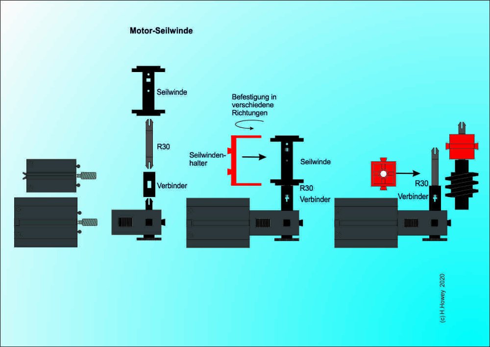

Im Motorset XS sind z.B. die Teile für eine Seilwinde drin - aber keine Bauanleitung dafür. Ich hab sie vorhin mal gemacht :-)

Re: Übersicht der verschiedenen Motoren
Verfasst: 30 Mai 2020, 21:05
von fishfriend
Hallo...
Hier mal das Bild dazu:
ft Bauteile 23 Seilwinde.jpg (71.75 KiB) 25698 mal betrachtet
Mit freundlichen Grüßen
fishfriend
Holger Howey

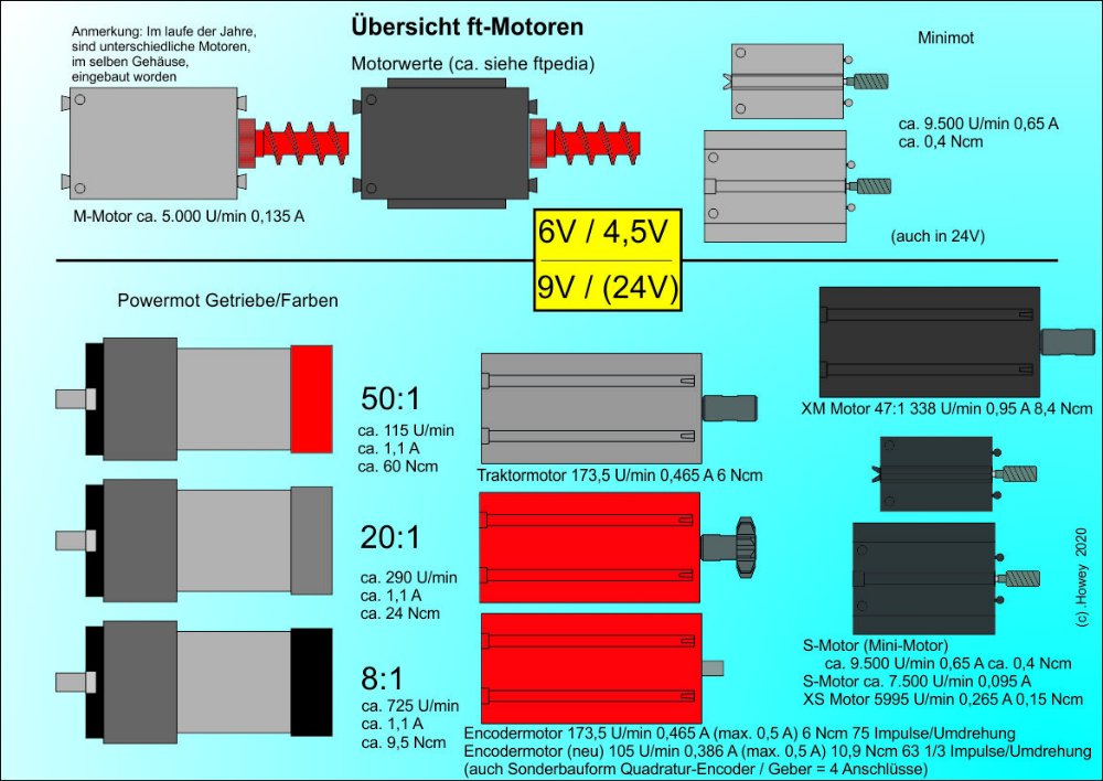

Verfasst: 08 Jun 2020, 14:40
von fishfriend
Hallo...
Mal Unabhängig davon, bin ich gerade dabei eine neue kleine PDF mit "der" Handhabung der fischertechnik Bauteile zu machen.
Zumindes das was ich so für Sinnig halte. Ist halt die Frage ob man noch mehr Infos dazupackt. Ich hab z.B. die Anleitungen durchgearbeitet
welche Übersetzungen welche Motoren haben. U.a. ist da auch eine Übersicht der Motoren dabei. Sollen / können da noch mehr Infos drauf?
Evtl. hilft dir die JPG weiter.
Ich hab mal die Angaben oben in die Zeichnung übernommen.
fishfriend
Holger Howey
ft Bauteile 27 Seite 17.jpg (135.03 KiB) 25241 mal betrachtet
Verfasst: 08 Jun 2020, 17:27
von H.A.R.R.Y.
Hallo Holger,
Dein Entwurf ist schon nicht schecht. Damit lassen sich die Motoren schon recht schnell auseinander halten. Könntest Du noch die jeweiligen Artikelnummern dazugeben? Und in welcher ft:pedia sich die Motordaten alle finden?
Zwei fehlen übrigens noch: Die Solarmotoren, einer davon gegen Spritzwasser geschützt.
Verfasst: 08 Jun 2020, 18:29
von uffi
Hallo,
bei den beiden Angaben zum S-Motor (einmal Minimot, einmal nicht Minimot) scheinen mir irgendwie zwei unterschiedliche Lastfälle zugrunde zu liegen. Oder warum sind die so unterschiedlich im Stromverbrauch?
Gruß, Dirk
