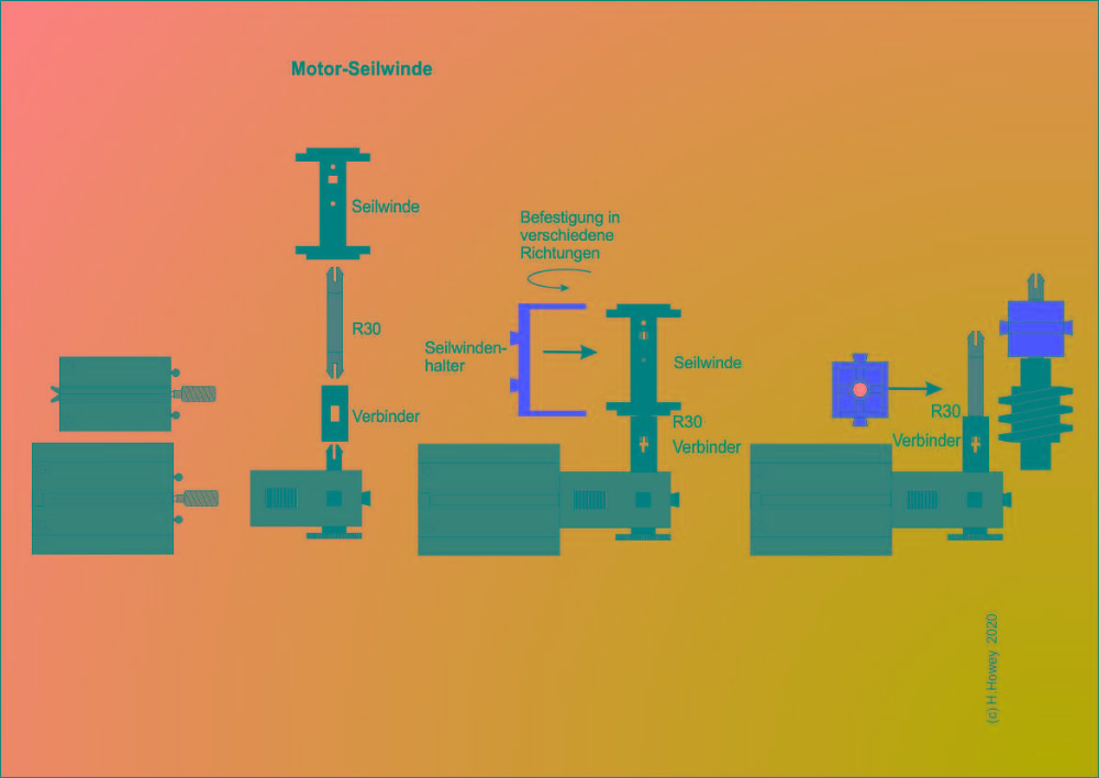

Im Motorset XS sind z.B. die Teile für eine Seilwinde drin - aber keine Bauanleitung dafür. Ich hab sie vorhin mal gemacht :-)

Beitrag von fishfriend » 30 Mai 2020, 21:05
Hallo...
Hier mal das Bild dazu:
ft Bauteile 23 Seilwinde.jpg (71.75 KiB) 11223 mal betrachtet
