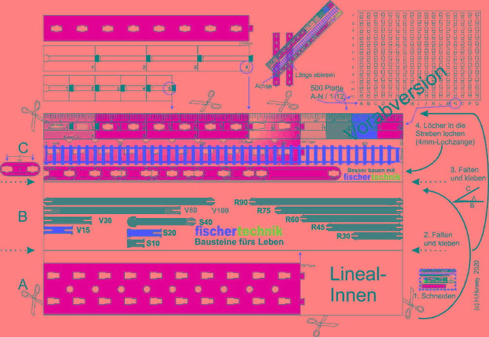

Ich mich mal dran gesetzt und ein 21cm Lineal für fischertechnik entworfen.
Enthalten sind:
cm Einteilung, auch für Kabellängen
-15er Bausteine (14x)
-30 Bausteine (7x)
-Einteilung 500 Bauplatte A-N und 1-14 (wie Bausteine 15)
-Kettenglieder 43 Stück in 10er Teilung
-ft Streben, alle I-Streben: 15,30,45,60,75,90,120 , alle X-Streben: 42,4, 63,6, 84,8, 106, 127,2, 169,6
Die Streben fangen mit einem halbenrunden Loch an und haben an entsprechender Stelle ein Loch.
Momentan ist das ein Ausdruck, zwei mal gefaltet und geklebt, wo man die Löcher mit einer Lochzange reinmacht.
Eigendlich ein nettes Giveaway.
Gibt es noch Ideen was man sonst noch drauf machen könnte. Es ist ja auch noch fast die ganze Rückseite frei.
Ok man könnte jetzt die aktuellen ft-Kästen drauf machen, ich dachte aber ehr an was ft-Bautechnisches oder Handhabung.
Mit freundlichen Grüßen
fishfriend

Re: Lineal für fischertechnik
Verfasst: 16 Mai 2020, 18:08
von fishfriend
Hallo...
Ich hab mal ein JPG Bild vom Lineal angehängt (geringe Auflösung).
Das entgültige ist eine PDF mit hoher Auflösung, dann stimmt auch der Maßstab.
Man könnte auch ein Dreieck daraus machen.
Alternativ könnte man auch es auch innen mit ft Teilen auffüllen (Rechteck), so dass es nur eine Hülle für ein Rechteck ist.
Wenn man mehr Flächen hat könnten auch z.B. Achsen drauf.
Hat noch wer Vorschläge?
fishfriend
Holger Howey

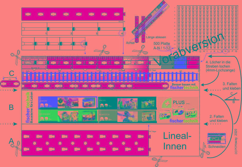

Verfasst: 17 Mai 2020, 13:06
von fishfriend
Halo...
Ich hab mal Achsen statt der ft Werbung reingesetzt.
fischertechnik Lineal 33.jpg (194.46 KiB) 17322 mal betrachtet
Sollen da nich Internetadressen rein?
fishfriend
Holger Howey
Verfasst: 19 Mai 2020, 00:31
von e.d.
Hallo Holger,
das ist eine super Idee. Wenn dein Lineal fertig ist, gehört es sicher zu meiner ft-Grundausstattung.
Für den Fall, dass die Achsen auf deinem Lineal drauf bleiben sollen, hier 2 Anmerkungen.
- Die mit V100 bezeichnete Vorstufenachse hat eine Länge von 98mm, muss also V98 heißen.
- Im Baukasten UNIVERSAL 4 gibt es eine neue Achse. Die Radachse (nicht Rastachse) 172 541 mit einer Länge von 30mm. Sie ist passend für die neuen Felgen 142 251, 143 231 und 159 782 sowie für alle Felgen mit 23mm Durchmesser.
28.05.2020 :oops:
Ups, Einzelteilnummer von der Radachse jetzt korrigiert
Verfasst: 19 Mai 2020, 13:03
von fishfriend
Hallo...
Ja das Bild ist nicht die letzte Version 98 und die anderen waren schon geändert.
In der Einzelteilliste von 2017 steht z.B. 51...
Rest kommt noch
Verfasst: 19 Mai 2020, 15:25
von EstherM
Hallo Holger,
die Achsen sind für mich die perfekte Lösung, um den Platz zu füllen, der noch frei war, statt der Werbung. Wenn man eine Bauanleitung z.B. auf dem Tablet liest, muss man sonst immer mit einem normalen Lineal nachmessen.
Webadressen braucht man beim Bauen ja nicht direkt.
Gruß
Esther
Verfasst: 19 Mai 2020, 23:28
von fishfriend
Hallo...
So noch mal eine Vorschau:
fischertechnik Lineal 38.jpg (188.92 KiB) 22161 mal betrachtet
Ich kann mir gut vorstellen, wie bei einer Modellschau die Leute sich so ein Lineal basteln.
Das können die dann halt auch mitnehmen. Papa hilft bei der Lochzange...
Oder man nimmt eine Bohrmaschine - natürlich aus fischertechnik - um die Löcher selber zu bohren.
Ich dachte auch daran, dass es eine Hilfe beim Sortieren ist, wenn man z.B. viele Achsen hat und das Lineal auf den Kartonboden legt.
Mal schaun...
Noch Ideen?
fishfriend
Holger Howey

Hallo Holger,
so ganz habe ich noch nicht verstanden, wie das Lineal hinterher zusammengefaltet wird. Verschwindet eine der Seiten im Inneren?
Gruß
Verfasst: 20 Mai 2020, 08:36
von fishfriend
Hallo...
Ja genau. A-B-C A ist im innern. Der 150er Träger in hell soll nur erklären, dass er das sein soll.
Ich mach mal die Pfeile rechts weg. Evtl. ist es dann besser.
fishfriend
Holger Howey
Verfasst: 20 Mai 2020, 20:06
von fishfriend
Hallo...
So noch mal zum drüberschaun:
fischertechnik Lineal 40.jpg (190.67 KiB) 22048 mal betrachtet
Noch weitere Vorschläge?
fishfriend
Holger Howey
