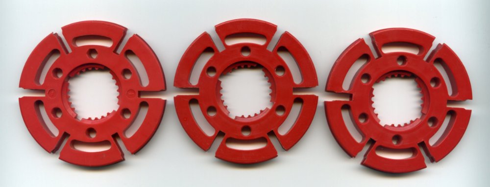

Hallo,
es gibt die Drehscheibe in mindestens drei Ausführungen. Dabei ist die Lochform für mich nicht einmal ausschlaggebend.
Interessanter sind die Erweiterungen der Nuten am Außenkreis:
Durch diese unterscheidet sich nämlich die Stabilität, mit der die Drehscheibe in den Löchern des Innenzahrads gehalten werden kann.
Ich gehe davon aus, dass die ganz rechte Drehscheibe eine sehr frühe Version ist, als es noch kein Innenzahnrad gab (1967/1968). Diese sitzt relativ locker in der dargestellten Form an der Drehscheibe.
Die Mitlere sitzt sehr straff zwischen den Halteachsen und die linke, neuere Bauform sitzt wieder etwas loser zwischen den Achsen.
Gruß
Holger
Die letzte angegebene ist natürlich nicht wie ursprünglich geschrieben die rechte sondern die linke Drehscheibe. Ist jetzt aber korrigiert.

Re: Drehscheibe 60
Beitrag von The Rob » 11 Mai 2020, 19:24
Ich glaube, du musst die Zuordnung nochmal prüfen, ich kann mit "die ganz rechte, die mittlere, und die rechte, neuere" nicht verstehen, welche gemeint ist.
Es ist echt erstaunlich, was für marginale Änderungen es bei manchen ft-Teilen gibt. Ich hab eine ganze Weile gebraucht, bis ich die Unterschiede gesehen habe...
Svefisch
Beiträge: 317
Registriert: 31 Okt 2010, 22:26
Re: Drehscheibe 60
Beitrag von Svefisch » 11 Mai 2020, 21:16
Ja, Robin,
die Bildzuordnung habe ich inzwischen korrigiert, und der Unterschied ist schwierig zu sehen und fällt normalerweise auch gar nicht auf. Vo rallem ist die Funktion (fast) die gleiche.

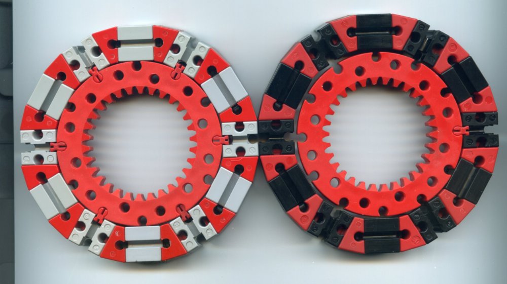

Viel krasser ist eine marginale Änderung an Bauteilen und was sie mit sich führte in folgendem Bild zu sehen:
Was unterscheidet sich?
Links passt das Innenzahnrad exakt in die Konstruktion aus Winkelsteinen 30 und Bausteien 15, rechts ist der Innenkreis der Bausteinkonstruktion etwa 2 mm größer als das Innenzahnrad.
Warum?
Links handelt es sich um die ältere Variante der Winkelsteine 30, rechtes um die neuere, etwas größere.
Gruß
Holger

Re: Drehscheibe 60
Beitrag von steffalk » 11 Mai 2020, 22:36
Tach auch!
Das ist "bekannt": Die Ur-Fassung des WS30° passte wie folgt ins Raster: WS30°, daran BS30, darauf WS60° ergibt eine ins Raster passende "Strebe" an einem rechtwinkligen Bausteinstrang. Die spätere Fassung des WS30° ist größer: 3 davon einfach aneinandergesteckt (in dieselbe Richtung) ergeben eine Abweichung von 7,5 mm (= einer halben Rasterlänge) in jeder Richtung. 2 davon verdreht aufeinander gesteckt sind genau 15 mm hoch.
Siehe https://ftcommunity.de/bilderpool/baste ... ins-30deg/, und such in der ft:pedia-Übersicht mal nach "Perlentauchen" Folge 1.
Gruß,
Stefan

Beitrag von Svefisch » 12 Mai 2020, 12:04
Hallo Stefan,
das Innenzahnrad habe ich in deinen Betrachtungen des Winkelstein 30 Grad aber nicht gefunden. Leider ist die Möglichkeit des von mir gezeigten Einbaus in die WS30/BS15-Konstruktion mit der neueren WS30-Version verloren gegangen. Eine kleine marginale Änderung am Bauteil hat eben zu entscheidenden Änderungen bei den Baumöglichkeiten geführt, aber auch Verbesserungen mit sich gebracht. Aber das Ganze gehört ja eigentlich nicht in diesen Thread.
Gruß
Holger

Re: Drehscheibe 60
Beitrag von steffalk » 12 Mai 2020, 13:17
Hallo Holger,
ich meinte auch nur die WS30°. Dass die frühere Fassung so gut um das Innenzahnrad passt, wusste ich selber auch nicht und habe es erst jetzt von Dir gelernt. Die Innenzahnräder sind aber gleich geblieben, oder?
Gruß,
Stefan
Svefisch
Beiträge: 317
Re: Drehscheibe 60
Beitrag von Svefisch » 12 Mai 2020, 17:26
Ja, die Innenzahnräder sind (leider) gleich geblieben. Die ursprüngliche Konstruktion war schon nicht schlecht und erklärt auch den sonst undefinierten Durchmesser der Innenzahnräder. Ich bin da vor Jahren drauf gekommen, als ich mal große Räder entsprechend der am schicken LKW-Modell aus Club-Heft 3 oder 4 (1968 oder 1969, lange bevor es wohl die Innenzahnräder gab) bauen wollte und dann irgendwie das Innenzahnrad mit in die Hände bekommen habe.
Gruß
Holger
