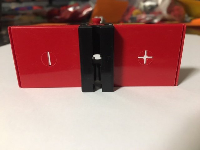

Moin in die Runde,
habe hier mal wieder etwas Spezielles vor mir:
2 Flachsteine 30 in rot mit T-Riegel
der eine mit einem Schlitz und der andere mit einem Kreuz bzw. + und -.
Wofür werden die wohl gebraucht - bzw. in welchem Set waren die enthalten und welche Teilenummern haben die?
Gruß, Jörg

Hallo Jörg,
schau dir mal die Links in der ft-Datenbank an:
Schlitzblende
https://ft-datenbank.de/ft-article/3709?highlight=31372
Kreuzblende
https://ft-datenbank.de/ft-article/2542?highlight=31373
Man kann prima bei Fischerfriendsman (https://www.fischerfriendsman.de/index.php?p=home) stöbern, wenn man die ft Teile Nr nicht weiß.

Hallo Wilhelm,
vielen Dank!
OK, auf Blende hätte man kommen können - den Bereich Optik habe ich bisher nicht beachtet.
Prima - muß mich mich mal mit beschäftigen.
Gruß, Jörg

Hallo Jörg,
wie Wilhelm schon beschrieben hat, handelt es sich bei dieser (Sonder-)Form von "Flachsteinen" um die 31372 Schlitzblende und die 31373 Kreuzblende.
Beide Teile waren u.a. im ec 3 (Art.-Nr. 30252) von 1975 enthalten.
In der zugehörigen Bauanleitung des ec 3 wurde aber mit diesen Teilen leider kein Aufbau beschrieben.
Um eine Aufbaubeschreibung dazu zu finden, muss man in der Bauanleitung des l-e (steht für Licht-Elektronik) des 30081 von 1969 schauen.
Dort ist im Band 2 auf Seite 150/151 was zu finden, was man damit anfangen kann:
http://www.fischertechnik-museum.ch/mus ... at=0&pos=0
Es sind also eigentlich "optische Teile".
Ich selbst habe früher diese Teile (um den Spielraum dazu etwas zu erweitern) aber beispielsweise bei größeren Modellen dazu verwendet um die 31328 Verteilerplatte rot als "+" und die 31327 Verteilerplatte grün als "-" zu Kennzeichen. :D :idea:

Hallo
Was mich eigentlich an dem Bild irritiert, ist der Umstand, daß es sich bei dem Baustein
um einen 30er mit Bohrung (o.k.) und rotem, rundem Zapfen (?) handelt. Wo gibt's den?
Gruß, Thomas :?

Hallo Thomas,
bei fischerfriendsman unter "Exoten":
https://fischerfriendsman.de/index.php?p=1&sp=3#R1006sr
zur Zeit aber nicht lieferbar.
Die Dinger sind vermutlich auf einem Fanclubtag oder ähnlichem verteilt worden. Vielleicht weiß ja jemand noch mehr dazu?
