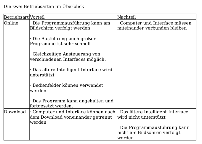

Ich habe nun mal einen Motor auseinadergebaut und das Getriebe geölt. Es hat geholfen und der Motor lief auch auf Stufe 4 insb. wenn man von 8 runtergeschaltet hat gut. Der ungeölte konnte dies nicht. Ich habe nun beide Motoren geschmiert und das Model zusammen gebaut. Um mit 4 anzufahren ist er zu meistens immer noch zu schwach. Er kann aber auf Stufe 4 weiterfahren (Rollwiderstand).
Ich haben den Code des Spurensuchers auf Stufe 6 angepasst. Im Onlinemodus fährt er aus der Spur. Wenn ich das Programm aber auf den TXT Controller übertrage lief es gut. :mrgreen:
Ich habe noch WLAN und Bluetooth ausgeschaltet. Wie viel von der Leistung frisst dies? Hat da jemand Erfahrungen gemacht ob das einen Einfluss auf die Leistung hat?
klar, dass das so ist!
Im Online-Modus läuft das Programm auf dem PC, und via USB (oder Bluetooth/WLAN) werden nur die Sensordaten und die Kommandos an die Motoren übertragen. Da kommt es natürlich zu einem zeitlichen Verzug: Die Motorsteuerung reagiert verspätet auf Sensorwerte. Daher muss der Motor langsam betrieben werden.
Im Offline-Modus (Download) reagiert die Motorsteuerung innerhalb von weniger als 10 ms auf einen Sensorwert. Da kannst Du den Spurfolger schon mit deutlich größerer Geschwindigkeit betreiben, ohne dass er die Spur verliert.

Natürlich logisch so im nachhinein. Leider steht davon in der RoboPro Hilfe nicht wirklich viel. In Kapitel 3.7 werden die Vorteile und Nachteile von Online Betrieb gegenüber Download Betrieb dargestellt und der Online Betrieb hat quasi nur Vorteile. Der ganz grosse Nachteil der Latenz wird da mal verschwiegen :lol:

It looks like that In this case Dirk Fox answer is right.
The trail sensor follower is a closed control loop (control enginering).
The stability of the control loop depends on the sample frequency and the delay in the loop it self.
In the online mode, the USB connection is the most stable one. WLAN and BT are less stable and most of the time longer.
The off line mode eliminates the delay of the transfer between the laptop and the TXT.
The chape of the track in relation with the geometry between the two wheels and the sensor is also important.
An other problem is that the default fischertechnik algoritme doesn't cover all the state changes in the state machine.
(states: A= both online, B= left online, right offline, C=both offline, D=left offline, right online).
If your objective is the create a fast trail follower FT-bot, it is important that you understand the basic principles of the closed control loop and loop stability first.
