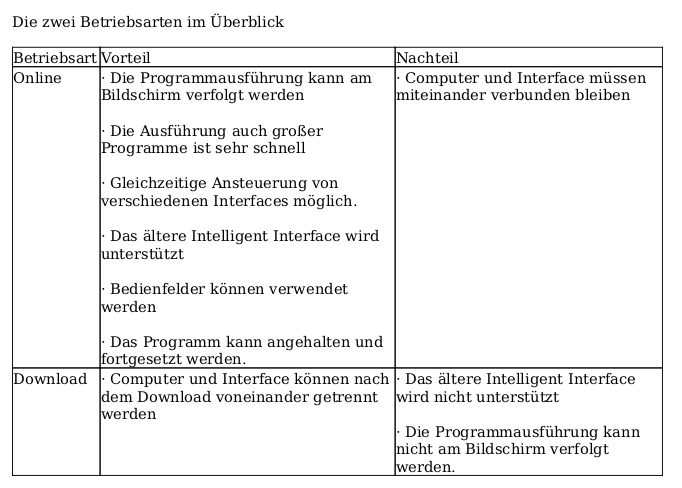

Re: Encoder-Motoren drehen nicht auf tiefer Stufe
Hallo Foxi,
Im Online-Modus läuft das Programm auf dem PC, und via USB (oder Bluetooth/WLAN) werden nur die Sensordaten und die Kommandos an die Motoren übertragen. Da kommt es natürlich zu einem zeitlichen Verzug: Die Motorsteuerung reagiert verspätet auf Sensorwerte. Daher muss der Motor langsam betrieben werden.
Im Offline-Modus (Download) reagiert die Motorsteuerung innerhalb von weniger als 10 ms auf einen Sensorwert. Da kannst Du den Spurfolger schon mit deutlich größerer Geschwindigkeit betreiben, ohne dass er die Spur verliert.
Natürlich logisch so im nachhinein. Leider steht davon in der RoboPro Hilfe nicht wirklich viel. In Kapitel 3.7 werden die Vorteile und Nachteile von Online Betrieb gegenüber Download Betrieb dargestellt und der Online Betrieb hat quasi nur Vorteile. Der ganz grosse Nachteil der Latenz wird da mal verschwiegen
