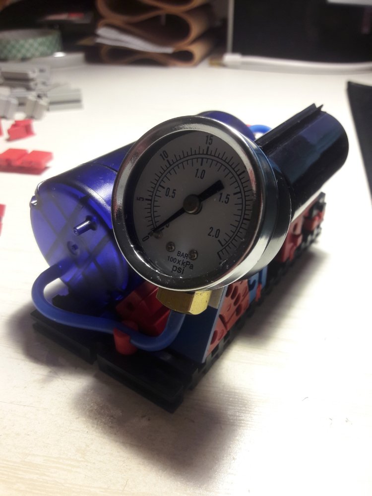

in der ft-Pedia 2014/2 sieht man ein Manometer.
Nun habe ich auch einen solchen, aber bei diesem - und bei den Niederdruck-Manometern die ich sonst so im Internet finde - ist immer ein Gewindeanschluss (1/4 Zoll oder so) vorhanden.
Hat jemand Erfahrung, wie man so ein Manometer an das ft-System anschließen kann?
Oder gibt es gar Manometer mit einem passenden Anschluss?

habe seinerzeit auch ein kleines "normales" Manometer mit 1/4 Zoll Überwurfverschraubung
an Fischertechnik angeschlossen. Im Zubehörhandel für Industrieteile ein Stück PU-Luftschlauch
mit entsprechenden Manometer-Anschlußmaß und innen 4mm Durchmesser, passte an meinem
Manometer. Darin ein Stück Fischertechnik-Luftschlauch etwas eingeschoben verklebt.
Wenn die eine Reduzierstufe nicht reicht, es gibt diverse PU-Schläuche welche man ineinander-
stecken könnte bezw. ein Adapterstück dazwischen setzen.

AndreasK hat geschrieben: ↑
29 Dez 2019, 22:01
Guten Morgen Andreas,
wenn Du Zugriff auf einen 3D-Drucker hast, gibt es hier eine Lösung für Dich:
Bild Bild https://www.thingiverse.com/thing:3318690
Falls Du das ausprobieren willst, melde Dich vorher per PN noch mal bei mir. Übrigens konnte man bei diesem Manometermodell auch ohne Modifikation und 3D-Druck die (ansonsten problematischen, s.o.) alten 80er-Jahre Schläuche direkt anschließen, indem man diese schräg anschneidet und dann vorsichtig in die Öffnung reinprfriemelt. Bleibt aber das Problem der Befestigung an ft-Bausteine.

Zum Anschluss des Manometers: Ich habe auch so ein kleines, und da passt ein Pneumatik-T-Stück rein. Auf eine Seite noch ein P-Stopfen, auf die andre der Schlauch. Klappt. Vielleicht geht sowas bei Deinem auch.
Gruß,
Stefan

Hallo!
Mit hatte mal jemand einen Anschluss für das Manometer aus Messing gedreht.
Das funktioniert auch ganz hervorragend.
29 Dez 2019, 22:01
bei den Niederdruck-Manometern die ich sonst so im Internet finde - ist immer ein Gewindeanschluss (1/4 Zoll oder so) vorhanden. Hat jemand Erfahrung, wie man so ein Manometer an das ft-System anschließen kann?
Ich habe das gerade vor einigen Tagen an einem solchen Ventil gemacht:
Gewinde sauber abgesägt, dann das Luftloch ca 8mm tief mit einem 5,5mm-Bohrer aufgebohrt. Dann einen geraden Pneumatik-Schlauchanschluss (36200) auf dem Bandschleifer ganz leicht verjüngt bis er mit leichtem (!) Druck in das Loch passte und mit Sekundenkleber eingeklebt. Auf die Rückseite im Raster eine blaue Bauplatte 4x1 (38324) geklebt und schon lässt sich das Teil wunderbar verbauen. Seitlich an dieser Mini-Kompressorstation kann man übrigens auch den Druckabschalter (bei 0,5bar) erkennen. Der Motor ist der bekannte Conjoin-Motor von Pollin, der ziemlich genau die gleichen Leistungsdaten wie der FT-Kompressor hat und genau in eine Rohrhülse (36702 - in diesem Bild wie man sieht schwarz) eingepresst werden kann.
