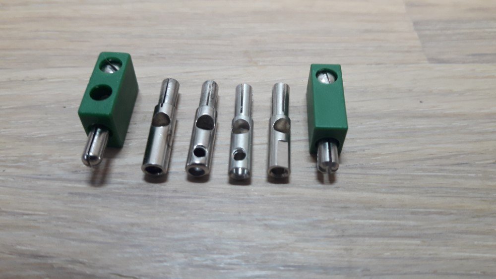

Karl, ich glaube du bringst da was durcheinander.
Damit hier endlich mal klar ist, wovon geredet wird, ein Foto.
Von links nach Rechts Urtyp, Neutyp kurz und Neutyp lang. Von oben nach unten die verschieden breite Seite, die Schraubenseite und die Kontaktlochseite.
20191207_125654 (ftc-forum).jpg (127.97 KiB) 14736 mal betrachtet
Die Stecker, die du im Set hattest waren sicherlich die ganz rechten, statt "kurz" müsste es bei dir also "kürzer als die ganz alten" heissen.

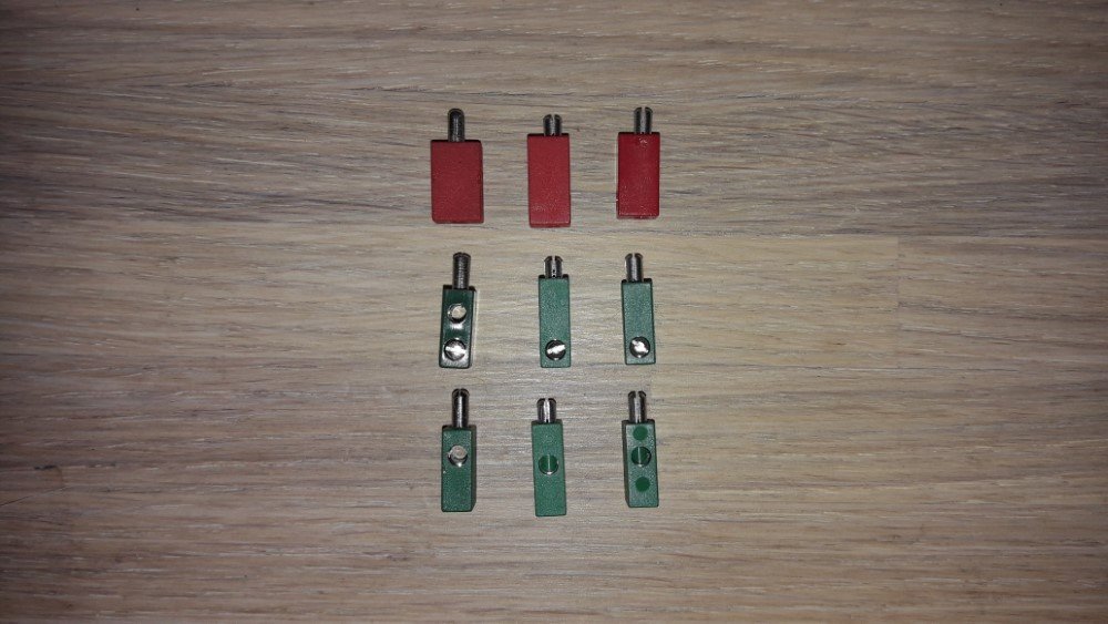

von The Rob
Die mittlere Variante gab es auch nicht lange. Auf den Zeitraum ca. 2000 bis spätestens 2012 konnte ich es ja bereits eingrenzen, meine Schätzung ist aber, dass die keine fünf Jahre auf dem Markt waren.
Die beiden Neutypen haben das gleiche Innenleben, nur die Hülse ist unterschiedlich lang.
Beim alten Stecker ist es minimal anders.
Die neuen haben eine abgeflachte Stelle als Verdrehsicherung, deswegen kann man die alten Pins nicht in die neuen Hülsen setzen.
Außerdem sind die alten Pins vorne abgerundet, die neuen haben eine Fase.

Hallo zusammen,
die zwei verschiedenen Bauformen der neuen Stecker scheinen doch mitunter große Verwunderung auszulösen. Ich hatte jetzt einen Kunden der es absolut nicht verstehen konnte, das es verschiedene Stecker neueren Typus gibt. Aber beide sind einwandfrei zu verwenden, sonst hätte ja Fischertechnik sie nicht jahrelang verkauft, oder? Dann wären ja sämtliche damit ausgeliferten Bausätze unbrauchbar.
Ich selber habe die Stecker heute noch mal an den verschiedensten Objekten ausprobiert und außer bei Silberlingen konnte ich keine Einschränkungen erkennen. Nur das "Gefühl" beim stecken ist halt ein wenig blöd und man ständig das Gefühl sie fallen wieder raus - tun sie aber nicht.
Viele grüße
Lothar

Kontaktprobleme tauchen bei mir bevorzugt mit den ganz kurzen Steckern auf, allerdings allgemein selten. Außerdem bieten die ganz neuen Platzvorteile durch das minimal kürzere Gehäuse. Mir fällt nicht mehr ein wo genau, aber es gibt einen use case bei dem das im Raster genau den Unterschied über/unter der Grenze gibt.
