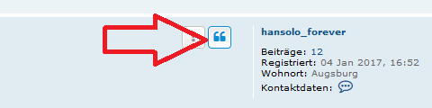

Hallo und sorry, ich finde grade die Zitier-Funktion nicht.

hansolo_forever hat geschrieben:
23 Okt 2019, 15:36
...ich finde grade die Zitier-Funktion nicht...
Gruss
Thomas
