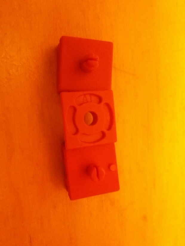

Im Modellbaukasten Traktor mit Anhänger von 1981 (39635 oder 30445)
gibt es ein Lagerstück1 (rot) -mit- Anschlag.
Hatte das die selbe Nummer wie das neuere Lagerstück1 -ohne- Anschlag mit der Nummer 31771 ?

Wenn ich mich nicht ganz täusche, ja.
Auf jeden Fall sieht mir das in der Einzelteilliste 12/88 zur 31771 dargestellte Teil ganz nach dem alten Lagerstück 1 mit Anschlag aus. Der kleine Nippel ist zu erkennen und der zentrale Wurmfortsatz auf der Mittelaufnahme des neuen Teils fehlt.

Ich schaue bei solchen Fällen jeweils beim Fischerfriendsman nach (http://fischerfriendsman.de). Dort sind unter 31771 Lagerstücke mit und ohne Anschlag gelistet.

Ich kenne dieses mit/ohne Anschlag gar nicht. Ist das ein Anschlag bezüglich der maximalen Drehung? Erhelle mich jemand, bitte.

ich versuche dann mal Erhellung zu geben: Oben (großes Bild: rechts) ist das Lagerstück1 der neuen Version, unten (großes Bild: links) das Lagerstück1 der alten Version zusehen.
Der kleine Nippel auf der rechten Seite (großes Bild: auf der unteren Seite) der alten Version ragt dann in eine der (fast) viertelkreisförmigen Aussparungen der Rückseite des in der Mitte gezeigten Lagerstücks2, wenn diese zusammengesetzt sind, und lässt als Sperre nur eine Drehung des Lagerstücks2 von knapp 90 Grad zu. Beim neuen Lagerstück1 ist eine freie Drehung der Teile zueinander möglich.

Ich hatte mich auch gewundert, warum die Lenkung einen Anschlag hatte.
Es war erst nicht ersichtlich.
