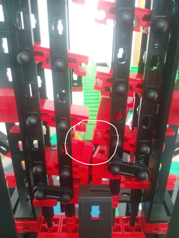

Hallo Forum,
ich bin neu und jetzt seit meiner Kindheit wieder auf FT bekommen. Zusammen mit meinem Sohn hab ich mich für die Kugelbahn XL begeistert und wir haben die gekauft. Eigentlich für ihn, aber ich helf ihm dazu ... und da komm ich auch gleich zum Problem. Ich bin schon nicht ganz dumm, aber die meisten Bahnen bekomm ich nicht zum Laufen. Die kleineren schon, aber grad bin ich mächtig frustriert, ich bau an dem Stufenförderer und ich krieg´s nicht hin.
Also, erstmal nur den Förderer gebaut und vorsichtig per Hand die Zahnräder durchgedreht. Aber das geht nicht, es stoßen ja unten bereits mehrere Teile zusammen und bleiben aneinander hängen; im Bereich, wo eigentlich die Kugel reinrutschen sollte. Da ist auch das 2. Problem, der Raum ist viel zu klein, die Kugel kann da gar nicht reinflutschen. Ich hab´s jetzt x-mal überprüft, rückgebaut, neu gebaut aber... ich schaff´s nicht. Auch Videos geschaut, ich finde den Fehler nicht.
Gibt´s da vielleicht schon eine Modifikation? Oder evtl. eine überarbeitete Anleitung?
Danke für Tipps.

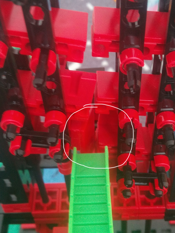

Hi,
danke für die Antwort, ich hänge mal Bilder an, man sieht zum Einen, das der Bereich, wo die Kugel reinflutschen sollte zu eng ist und
auf dem 2. Bild, dass bereits beim vorsichtigem Durchdrehen Teile aneinander hängen bleiben.
Die Kugelzufuhr könnte einfach weiter rechts sein, aber ich hab die Anleitung mehrfach kontrolliert, das ist genau so, wie es sein soll.
Danke und viele Grüße

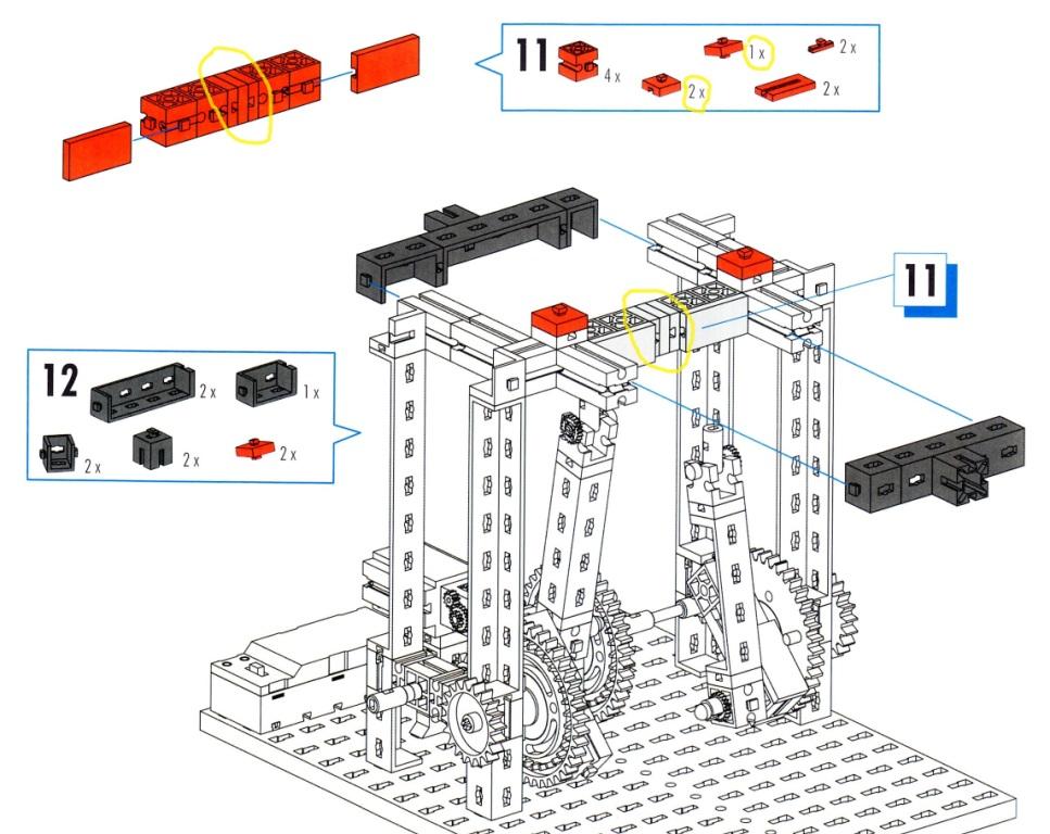

Hallo Lengen1971,
stimmt der Abstand zwischen den Bausteinen 15 mit Bohrung (32 064)?
In der Mitte müssen 2 Bausteine 5 mit Nut und Zapfen (37 237) und 1 Baustein 5 mit zwei Zapfen (37 238) eingebaut werden.
Siehe Bild.
Siehe Bild.

Re: Kugelbahn XL
Hallo Lengen,
ich bin auch gerade dabei, den Stufenförderer aufzubauen, aber erst bei Schritt 23 der Anleitung angekommen. Der Fördermechanismus ist also schon fertig und kann von Hand gedreht werden. Das tut er bei mir auch tadellos. Was könnte also bei Dir das Problem sein?
Ich sehe zwei Möglichkeiten:
- der Winkelstein (Schritt 17 und 20) ist falsch. Es muss der Winkelstein 15° sein. Das sieht auf Deinem Foto (dem zweiten) auch richtig aus.
- die linke und die rechte Hälfte sind nicht richtig synchronisiert. Wenn die beiden Seiten gegeneinander kippen, werden Teile aneinander stoßen. Nach der Anleitung, Schritt 8, müssen es 180° sein. Und dann die Nabenmuttern knallfest ziehen.
Hilft das?
Gruß
Esther
Hilft das?
Gruß
Esther
