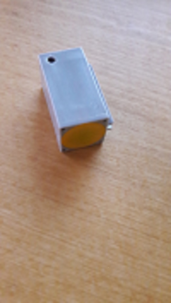

Was kann dieser Baustein
Beitrag von Tischbein_42 » 10 Apr 2017, 13:36
Wozu verwendet man diesen Baustein?

Hallo,
das ist der Fotowiderstand T 901 in der DB 31361

Hallo!
Fotowiderstand ist nicht richtig.
Das Bauteil stammt aus Plan und Simulation.
Es ist ein Initiator.
Siehe hier: https://ft-datenbank.de/details.php?Art ... 1715446ef7

Hallo Tischbein_42,
Die angefragte Verwendung: Mit diesem Sensor erkennt man einen metallischen Gegenstand vor der gelben Fläche. Der exakte Schaltabstand (Luftspalt) zwischen gelber Stirnfläche und dem Gegenstand hängt von der Metallsorte ab. Als Einstieg: wikipedia
Und hier ist noch die "Anleitung": 36237
Wenn man den Inititator wie einen Fotowiderstand anschließt, wird er nicht funktionieren.
