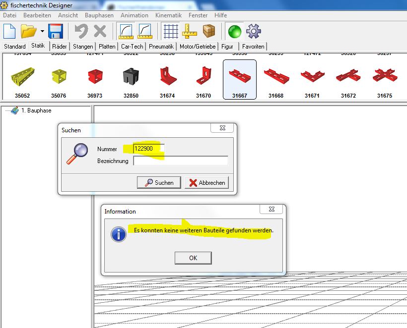

Ich suche noch die Servolasche 122900.
Wo hat die sich wohl versteckt. Kann mir jemand einen Tip geben?
Gruß ludger
DirkW
Moderator
Beiträge: 550
Registriert: 10 Nov 2014, 16:16
Re: Probleme mit ft Designer
Beitrag von DirkW » 31 Mär 2017, 17:22
Hallo ludger,
die ist nicht vorhanden STRG+F (Suchen) oder Menü - Bearbeiten - Suchen. :(
Gruß
Dirk

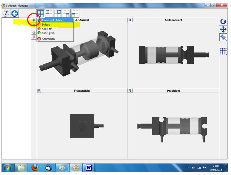

I have a question about using fischertechnik designer. how can we create a rope? (something like 32869, 35039 or 32846 etc. ) There is not any rope in the part list.
I need these parts in order to complete my models.
My version of ftdesigner: 1.1.1
Thanks
DirkW
Moderator
Beiträge: 550
Beitrag von DirkW » 06 Apr 2017, 17:51
Hello yusufhc,
see the link of Andreas Gürten.
Manual fischertechnik Designer:
fischertechnik Designer Manual
PDF Part 2:
pdf ft_designer_tutorial_erweitert
Manual Page 5
There you see, how you design a rope in the fischertechnik designer.
Kindly Regards
Dirk
