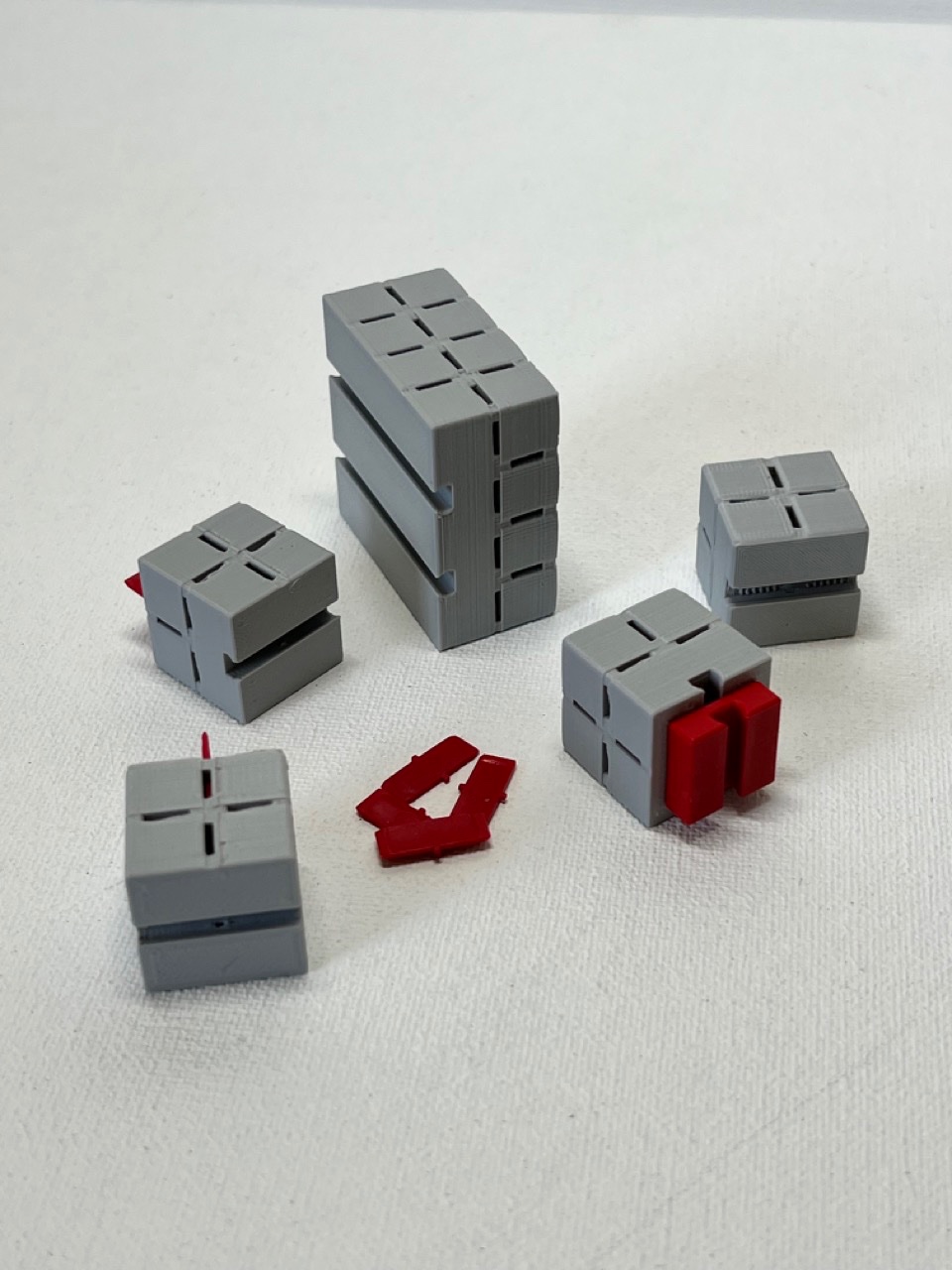

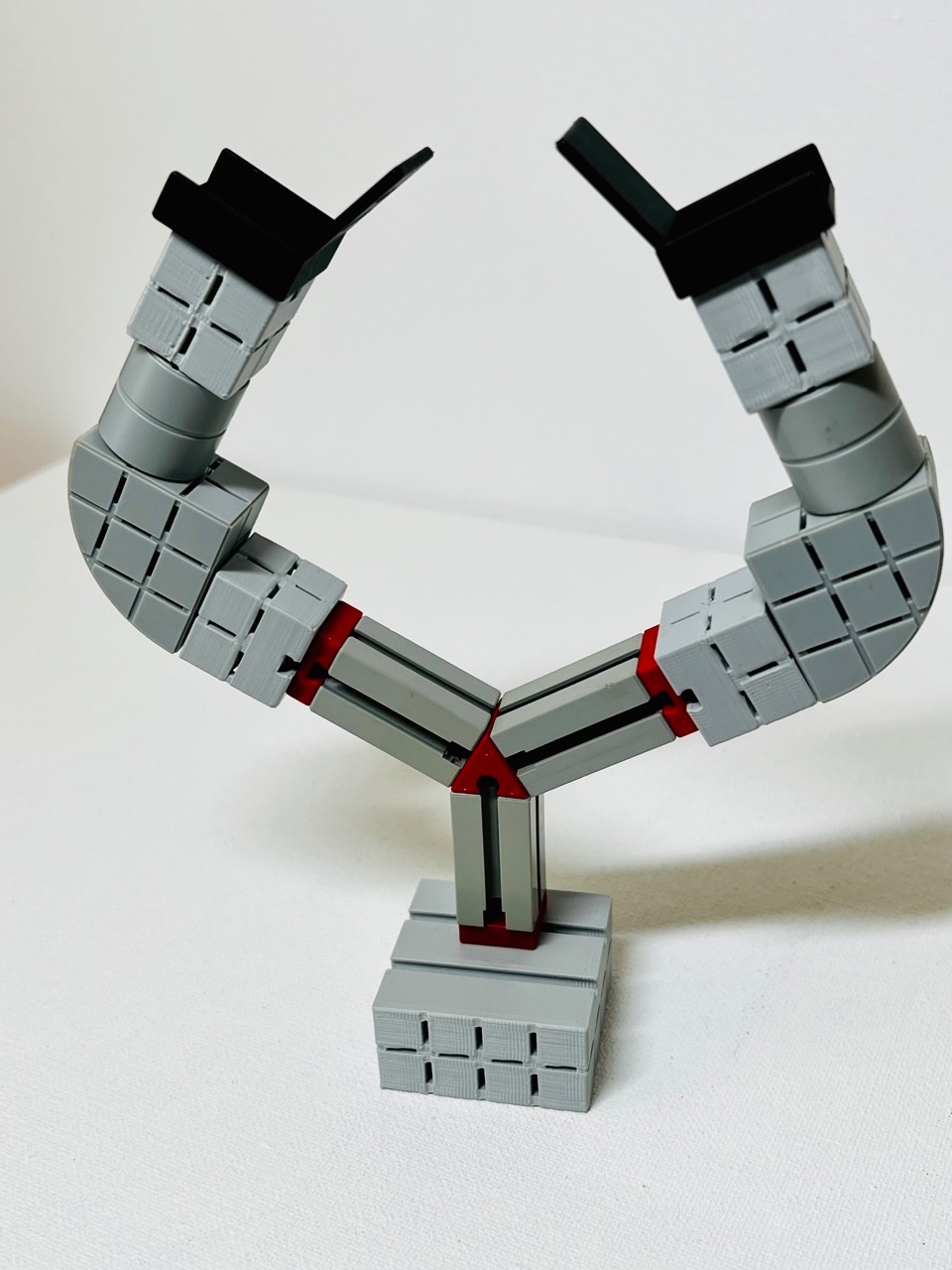

Hallo alle,
Kürzlich habe ich einige Vogelmodelle mit fischergeometrischen erstellt und mich auch über die Möglichkeit gewundert, eine Verbindung zwischen fischertechnik und fischergeometrischen herzustellen
Deshalb habe ich ein paar Hybridblöcke sowohl mit fischertechnik- als auch mit geometrischen Verbindungen herzustellen. Der Entwurf wurde in OpenSCAD erstellt, die Umsetzung mit einem 3D-Drucker. Die STL-Dateien sind auf Thingiverse öffentlich verfügbar.
https://www.thingiverse.com/thing:6113501
Viel Spaß und mfg,
Jeroen
IMG_5668 Large.jpeg (235.32 KiB) 2757 mal betrachtet
IMG_5665 Large.jpeg (220.56 KiB) 2757 mal betrachtet
