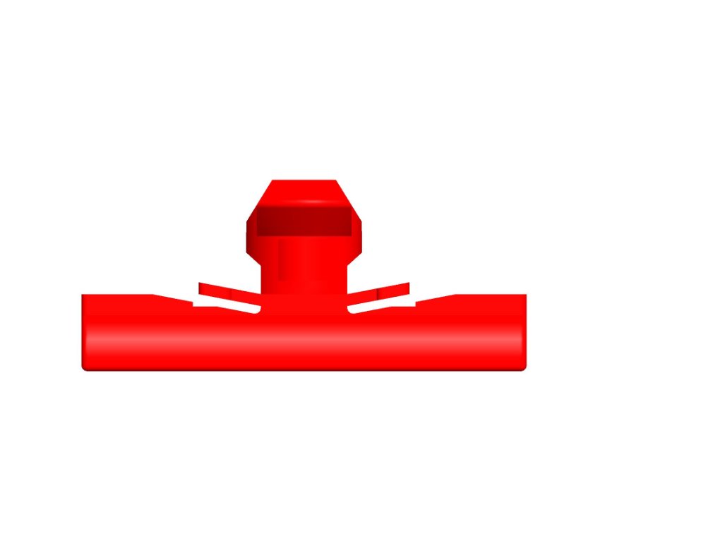

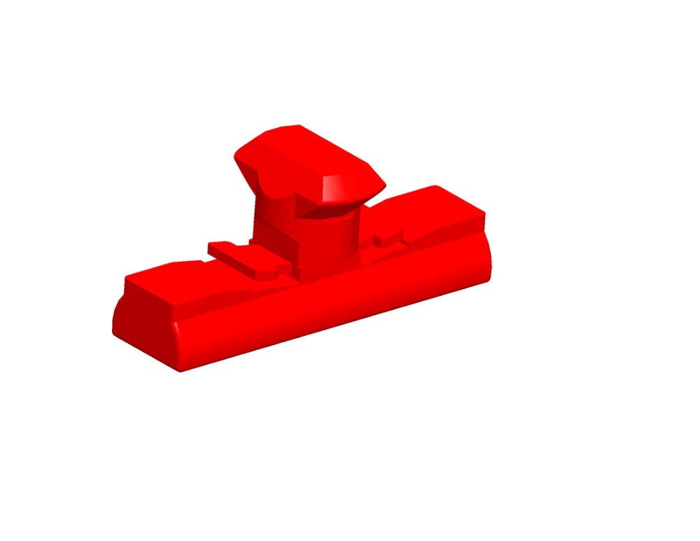

Was aber viel wichtiger ist - und das ist mir auch schon aufgefallen, seitdem ich den Riegelstein zum ersten Mal in den Händen hatte - dass diese die Statikträger nachhaltig beschädigen.
Hierzu habe ich mir mal weitere Gedanken gemacht und dabei ist mir eine "gefederter" Verdrehsicherung eingefallen. Diese kennen wir von zahlreichen Anwendungen, wie z.B. den Batteriedeckel einer Fernbedienung.
Die Montage wäre wie immer - Fügen und Drehen. Bei der De-Montage brauchen wir noch ein kleines Werkzeug, welches wir von der Rückseite aufstecken und an der Vorderseite gleichzeitig drehen, somit beschädigt die Verdrehsicherung die Anbauteile nicht mehr. Soweit die Theorie. Die Federlaschen müssten vielleicht noch "feingetunt" werden in punkto Dicke und Federweg, aber das wäre schnell angepasst, sobald man SLS Teile zur Verfügung hätte. Das Ganze ist nach wie vor auch so ausgelegt, dass es in einem Spritzguss-Werkzeug herstellbar wäre.
Seitenansicht
Seitenansicht
Isoansicht
Isoansicht
Als nächstes mache ich das De-Montage Werkzeug.
Was ist eure Meinung?
Gruß
Wilhelm

Diese Verdrehsicherung würde ich ganz weglassen, oder durch eine zarte Wölbung ersetzen. Dann sollte das Teil auch im 3D-Drucker machbar sein.

das geht natürlich auch, indem man die Verdrehsicherung weg lässt. Es kommt halt auf einen Versuch drauf an.

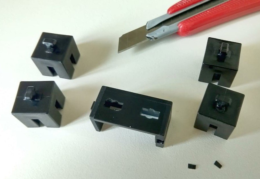

I never noticed the damage until I reached this thread, and I wondered if I couldn't fix it someway. So here's my quick and dirty solution:
32850 cut.jpg (63.13 KiB) 8205 mal betrachtet
I removed the rough edges with a sharp knife so they won't damage the holes in the statics anymore. There is still some snapping left, just enough to keep it in place. The left ones are untouched, the right ones are cut. You can also see there is visible damage on the left hole of the strut, but none on the right one.
Perhaps this will be useful for some of you, and I sure hope fischertechnik will redesign this part in the future!
Ich habe den Schaden erst bemerkt, als ich diesen Thread erreicht habe, und ich habe mich gefragt, ob ich ihn nicht irgendwie reparieren kann. Hier ist meine schnelle und schmutzige Lösung:
Ich habe die rauen Kanten mit einem scharfen Messer entfernt, damit sie die Löcher in der Statik nicht mehr beschädigen. Es ist noch etwas zu schnappen, gerade genug, um es an Ort und Stelle zu halten. Die linken sind unberührt, die rechten sind geschnitten. Sie können auch sehen, dass am linken Loch der Strebe sichtbare Schäden vorhanden sind, am rechten jedoch keine.
Vielleicht ist dies für einige von Ihnen nützlich, und ich hoffe, dass die fischertechnik diesen Teil in Zukunft neu gestalten wird!
