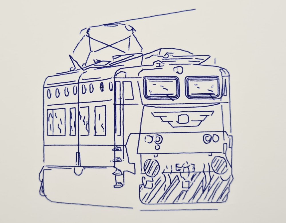

Die Schrittmotoren werden tatsächlich sehr heiß. Geschätzt eher 60 °C als 50 °C. Für die Zeichnung "Optik" hat der Plotter ca. 25 Minuten benötigt. Mit dem FT Akku mit 1800 mAh bin ich ausgekommen.
Hier ein Foto der Zeichnung. Das Gekrakel liegt an meinen Versuchen, den Stift einzuspannen. Bei den konzentrischen Kreisen ist der Plotter an den Anschlag der X-Achse geraten.

Nach Anpassung der Skalierung auf Faktor 2 und Überarbeitung der Stiftaufnahme mit vorheriger genauer Ermittlung der Winkel für StepUp und StepDown ist nun eine ganz ordentliche Zeichnung gelungen. Könnte man schon als ziemlich präzise bezeichnen. Das macht dann Spaß. :)
Okay, es bleibt dabei, dass sowohl die Motoren als auch die Chips auf dem Motor Shield "höllisch" heiß werden. Es ist zum Glück gut gegangen. Ein kleiner FT Lüfter mit XS-Motor und Luftschraube (separat über Akku betrieben) kühlt die Chips so gut er kann ;)
Und hier das Ergebnis:
Dirk, das ist doch schon ganz okay, oder?
Beste Grüße
Klaus

das sieht schon sehr gut aus. Ein klein wenig "wackelt" die eine oder andere längere Linie noch; das könnte an der Befestigung des Stifts liegen. Ich habe bei meinen letzten Experimenten (da war das Buch schon gedruckt) sein oberes Ende zusätzlich durch ein Rollenlager geführt, damit er bei Richtungswechseln möglichst wenig "ausweicht"; vielleicht hilft das.
