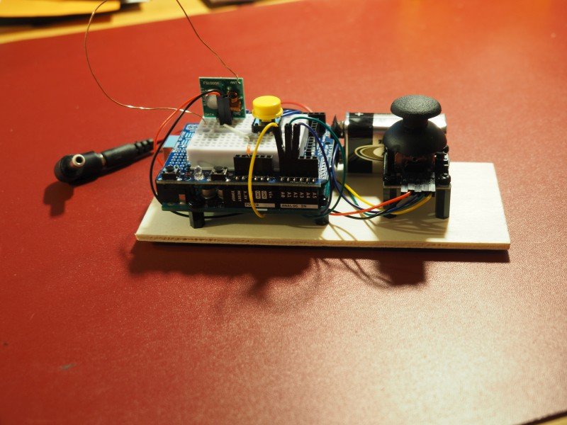

Bastelklausi
- Beiträge: 144
- Registriert: 03 Jun 2020, 19:32
Re: Modelle aus Baukasten und Buch Fischertechnik-Roboter mit Arduino
Hallo Dirk,
danke für deine Antwort.
Mit der Reichweite der Fernsteuerung bin ich zufrieden. In der Wohnung klappt es ausgezeichnet. Ich meinte eher, dass nach dem Kommandobuchstaben sporadisch 0 als Wert auftaucht und ob du das eventuell auch registriert hast.
Das mit der Hupe war schon merkwürdig. Ich hatte einige Textoutputs als Debug, leider ohne Hinweis. Nach Drücken der Hupentaste am Sender, nachdem ich mit dem Joystick Switch in den Haltmodus gegangen war, empfing ich 'H1' am Flitzer und die Hupe ging an. Ein weiteres Drücken der Hupentaste hätte ein 'H0' zur Folge gehabt und die Hupe ausschalten müssen. Der Flitzer hat aber keinen Empfang registriert. Nach erneutem Betätigen des Joystick Switch am Sender hätte sich der Flitzer wieder bewegen müssen. Da kam aber auch kein Empfang. Erst nach Reset des Flitzers ging alles wieder bis zu dem Punkt, an dem ich die Hupe auslöste. Ich hatte ein kleines Testprogramm geschrieben, nur zum Auslösen der Hupe und stoppen der Hupe. Das ging einwandfrei. Dann kam ich auf die Idee, mit Empfang des Kommandos 'H', egal wie der Wert dahinter ist, die Hupe auszulösen und einen Timer zu starten. In der Hauptschleife frage ich den Timer ab (mittels millis()) und wenn der abgelaufen ist, schalte ich die Hupe ab. Das klappt ausgezeichnet.
So, die Lampen gehen auch alle. Blinken klappt; Front/Rücklicht gehen automatisch je nach Helligkeit an oder aus. Der Rückfahrscheinwerfer geht bei Rückwärtsfahrt an und bei Vorwärtsfahrt oder Stillstand aus. Das Bremslicht steuere ich auch über einen Timer an, weil es nur kurz flackerte wenn ich die Geschwindigkeit verringere. Es bleibt Timer gesteuert 500 ms an. Sieht besser aus.
Testfahrten durch die Wohnung habe ich einige gemacht. Ist schon echt cool, vor Allem mit der Beleuchtung. Da ich den Encodermotor benutze, ist das Fahrzeug recht langsam, lässt sich dafür aber gut beherrschen.
Als Nächstes wird dann der Tacho eingebaut.
Es ist ein schönes und interessantes Modell, Dirk!
Allen ein schönes Wochenende
Klaus
Anbei Fotos vom Sender und Flitzer (mit Frontscheibe in klar)
Klaus

- Dirk Fox
- ft:pedia-Herausgeber
- Beiträge: 1868
- Registriert: 01 Nov 2010, 00:49
- Wohnort: Karlsruhe
- Kontaktdaten:
Hallo Klaus,
der Flitzer sieht super aus, vor allem mit den klaren Fensterscheiben! Davon hatte ich nur ein paar alte, trübe...
Und Deine Modifikationen sind klasse.
Das von Dir geschilderte Hupen-Problem schaue ich mir demnächst mal an. Aber Deine Lösung mit dem Timer ist ohnehin viel besser. Bin ich nicht drauf gekommen - und hätte ich gleich so machen sollen. Wenn ich darf, setze ich das als Tipp auf die Webseite (natürlich mit Quelle).
Auch die sporadischen "0"-en nach den Kommandos versuche ich mal zu reproduzieren; mir ist bei meinen Tests kein solcher Effekt aufgefallen.
Das Bremslicht lasse ich beim Einparkassistenten auch länger leuchten; das habe ich im Sketch allerdings erst nach Erscheinen des Buches ergänzt. Es sieht tatsächlich merkwürdig aus, wenn das Bremslicht nur Sekundenbruchteile "flackert". Das ist übrigens ein interessanter Punkt: Bei Elektroautos muss man die starke Bremswirkung des Motors mit einem (länger als die Bremsung selbst leuchtenden) Bremslicht signalisieren, obwohl der Fahrer vielleicht nur den Fuß vom Gaspedal genommen hat. An die Betätigung des Bremspedals - wie beim Verbrennungsmotor - darf man das Bremslicht nicht mehr koppeln... In die nächste Auflage des Buchs kommt ein entsprechender Hinweis
Zum Motor: Der neuere (aktuelle) Encodermotor ist etwas stärker und kleiner untersetzt; den Encoder selbst brauchst Du ja auch nur für die Geschwindigkeitsbestimmung und das eigenständige Einparken. Die Fernsteuerung allein funktioniert auch mit dem "starken schwarzen" (XM) Motor.
Und noch ein Tipp zum Tacho: Da hat letzte Woche einer unserer holländischen Fans einen Bug in meinem Sketch entdeckt - der Encoder-Pin muss im "INPUT_PULLUP"-Mode angesteuert werden. Siehe "Corrigenda" auf der Buch-Webseite.
Viel Spaß weiterhin!
Ich jedenfalls freue mich über weitere Berichte,
herzlicher Gruß,
Dirk
herzlicher Gruß,
Dirk
Bastelklausi
- Beiträge: 144
Hallo Dirk,
danke für die "Blumen". Die klaren Scheiben sind optisch super.
Meine Hupen Lösung kannst du sehr gerne auf die Webseite setzen. Bin gespannt, ob du das Hupenproblem nachvollziehen kannst.
Die sporadischen Nullen hatte ich auch schon in einem anderen Projekt mit der RCSwitch. Ich habe im Garten eine LGB mit beleuchteten Häusern. Damit dass Licht nur im Dunkeln angeht, übernimmt ein Arduino die Lichtsteuerung. Mit einem 433 MHz Sender übertrage ich einige Messwerte an eine Empfangsstation in der Wohnung. Da hatte ich schon die sporadischen Nullen. Daher bin ich auf die Virtual Wire gewechselt und die Fehler waren weg. Aber da brauche ich ja auch kein Servo
Bin gespannt, ob du das nachvollziehen kannst.
Dein Hinweis zum Bremslicht bei E-Autos ist interessant. Da hatte ich mir bisher keine Gedanken zu gemacht.
Den Encoder Motor lasse ich im Modell, da ich ihn für den Tacho verwenden möchte. Besten Dank für deinen Tipp zu dem Encoder Pin.
Buch und Kasten machen tatsächlich viel Spaß und weitere Berichte werden folgen.
Liebe Grüße
Klaus

Im RC-Sender habe ich einen zweiten Taster eingebaut und bei Druck auf diesen wird das Kommando "T" gesendet.
Das Flitzer Programm reagiert auf dieses "T" durch Ein-/Ausschalten des Tempomaten. Als Tempo wird ein Wert vorgegeben und ausschließlich vorwärts gefahren ( ich kenne kein Fahrzeug, das per Tempomat rückwärts fährt
Bei den ersten Tests habe ich ein Prellen beobachtet, mehrfaches Empfangen des "T" Kommandos; obwohl ich im Sender eigentlich eine Entprellung programmiert habe ( while (!digitalRead(...)) ).
