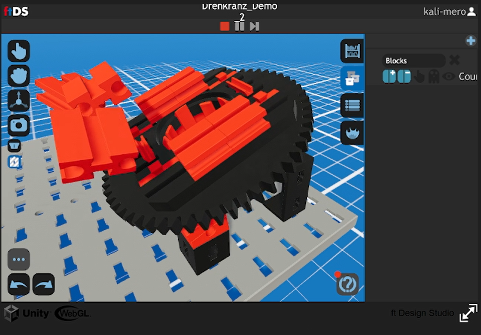

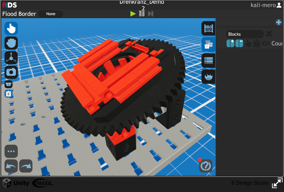

Re: FT Design Studio
Hallo Johannes,
ich habe das auch gemeldet. Hierfür habe ich jetzt auch die Beispiele "geteilt". Auf meiner "Drehkranz_Demo" sind 10 Federnocken verbaut, bei 4 konnten die Bausteine 7,5 angebaut werden, bei 6 nicht. Wenn man sie per Gimbal platziert (habe ich in "Drehkranz_Demo_2" gemacht), sieht es zwar hübsch aus, aber sobald Du die Simulation anschaltest, fliegen Dir diese Bausteine um die Ohren.
Hier platzen sie dann weg, obwohl sie exakt platziert sind:
Witzig, aber so bestimmt nicht gewollt
Grüßle
Der Kali
Grüßle
Der Kali
