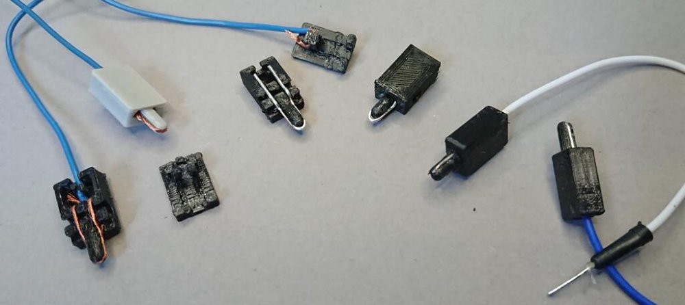

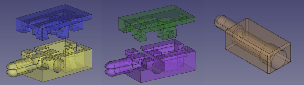

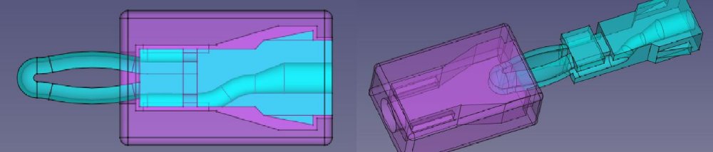

hier jetzt die Fotos der o.g. Designs. Beschreibungen s.o.
Nr. 1 und 2 (links und Mitte) gehen, aber auch aufgrund des Querlochs sehr pfriemelig. Nr. 3 geht wunderbar, nur die Pins muss man etwas kürzen, aber halt nur mit Jumperkabellänge.
Wenn man auf das Querloch verzichtet, wird die Sache natürlich einfacher. Das Faller-Modell oben hat mich noch auf diese Idee gebracht:
Der gespaltene Stecker federt mit PETG gedruckt tatsächlich hinreichend, was zwei Vorteile hat, er leiert nicht so schnell aus und der Druck auf die Litze ist in engen Buchsen nicht so stark, so dass der Litzenverschleiß etwas geringer ist. Die grundsätzlichen Vorbehalten bleiben aber bestehen, kein vollwertiger Ersatz also, aber in bescheidenerem Rahmen wie von Holger oben angedeutet wahrscheinlich einsetzbar.
Ich lade das dann noch hoch, jetzt ruft erst mal der Garten.
vg
Jan

Hallo...
Gute Ideen!
Wenn ich wieder fit bin, probier ich das auch mal.
Mit welchem Programm hast du das gemacht?

Beitrag von juh » 26 Mär 2022, 17:20
Ich mache alles mit FreeCAD, PartDesign workbench, daily release und realthunder branch.
Alles jetzt mal hier hochgeladen inkl. der FreeCAD-Dateien:
https://www.prusaprinters.org/prints/15 ... hertechnik
https://www.thingiverse.com/thing:5331014
Das letzte Modell habe ich mal spontan Community-Stecker getauft. :-)

juh
Beiträge: 1158
Re: Diskussion um die neuen Steckerchen
Beitrag von juh » 29 Apr 2022, 00:06
Hallo,
ein kleiner Nachtrag noch: Ich habe beim obigen Modell jetzt noch eine haltbare Version mit hochgeladen (rechts im Foto). Sie verwendet ein ca. 3cm Stück Silberdraht, der beim Einschieben in die Hülse fest mit der Litze verpresst wird. Leider ohne Querloch, das hat bei diesem Design keinen Platz, dafür aber viel leichter Herzustellen und besser haltbar als das zweiteilige Design.
Wider besseres Wissen habe ich übrigens auch mal versucht, den Stecker mit leitfähigem Filament (vgl. diesen Thread) zu drucken um auf den Silberdraht verzichten zu können (links im Foto). Das Filament selbst leitet gar nicht einmal so schlecht, das Problem sind aber die Kontaktwiderstände. Auf einer einfachen Strecke sind das vier (2 x Litze -> Stecker und Stecker ->Buchse), insgesamt ca. 700 Ohm einfach. Bei 9V kommt gerade noch genug an, um ein ft-Lämpchen schwach glimmen zu lassen. Mit LEDs könnte es klappen, wenn man den Vorwiderstand weglässt. Insgesamt aber leider nichts Praxitaugliches.
vg
Jan

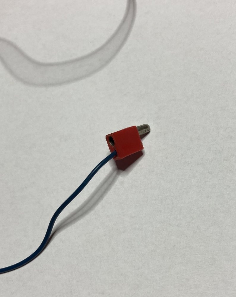

Eines ist mir aufgefallen: Drück man den Stecker zwischen Daumen und Zeigefinger zu, geht das fast immer daneben. Der Stecker schließt selten richtig oder leicht verzogen. Habe ich den Stecker mit der Unterseite auf eine harte Untergrund gelegt und von oben drückend den Stecker geschlossen, hat es immer sofort und mit weniger Druck funktioniert. Keine Ahnung wieso das so ist. Sollte man vielleicht in der Anleitung drauf hinweisen... Nachdem ich das raus hatte, ging alles schnell von der Hand. Trotzdem bedaure ich diese Innovation...
Grüße
fisch-d
Beiträge: 251
Registriert: 18 Okt 2019, 00:14
Beitrag von fisch-d » 23 Jul 2022, 16:45
Update:
Nun wollte ich gesteckte Verbindungen wieder lösen. Das ging meistens nur mit aller Gewalt! Die Dinger sitzen derart fest, dass es mir als Erwachsenen kaum möglich war die Stecker wieder heraus zu bekommen. Die Hülsen innerhalb des Leuchsteins haben sich dabei schon bewegt. Geht gar nicht. Mag sein, dass für Kinder die Schrauberei ein Hindernis ist. Der Zusammenbau der neuen Stecker plus das kaum mögliche wieder Ausstecken sind es meiner Meinung erst recht. Außerdem bekommen ich beim hantieren mit den Steckern schlechte Laune. Das verkabeln der Modelle sollte nichts sein, was das Experimentieren mit der Elektrik permanent behindert. :evil:
