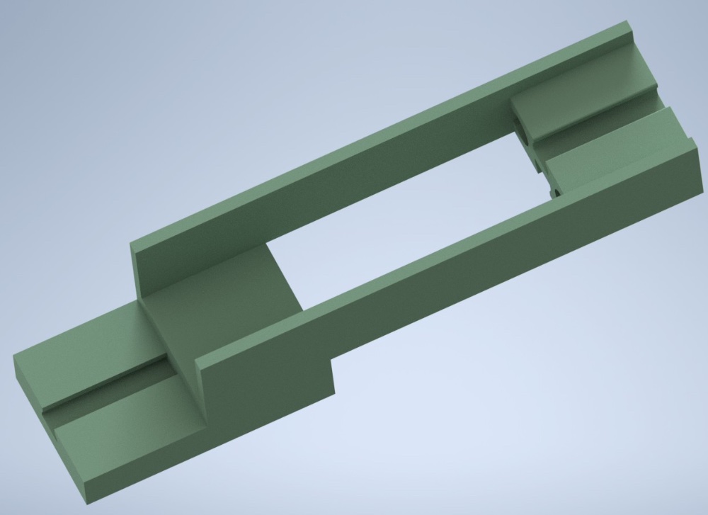

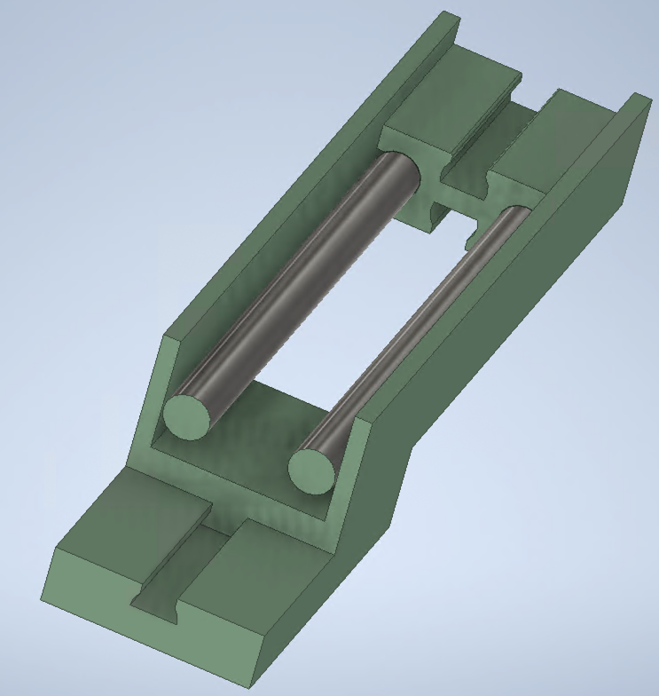

Nach dem Vorbild von geometer habe ich jetzt mal ein Teil konstruiert:
Hier mit Stahlachsen:
Bildschirmfoto 2021-08-29 um 10.37.29.png (413.54 KiB) 11419 mal betrachtet
Da kommen dann Stahlachsen rein worüber die Kugel dann läuft.
An beiden Seiten die Flexschiene ranschieben.
Man müsste das Teil mal in der Hand haben und testen. Evtl. kann man es noch um 15mm verkürzen.

sehr schön, jetzt fehlt noch noch der 3-D Drucker ;)

Hi Sven,
kannst mir ja mal das stl senden. Würde ich Montag dann mal drucken. Wenn auch nur in schwarz....
Björn

Hallo!
@björn:
Mache ich.
Nen Prototyp brauche ich, daher toll wenn du das duckst.
Ich mache noch ne Version 15mm kürzer, dann kann man die auch einmal drucken und testen.
Gruß
sven
Karl
Beiträge: 2531
Re: Kugelbahn - kommt da noch was interessantes von FT ?
Beitrag von Karl » 29 Aug 2021, 12:32
Hallo,
beim Ablauf der Kugel über die Kante des 7,5er Steins überspringt,
gerade bei höherer Geschwindigkeit, die Kugel einen Teil der Kontakteinheit.
sven
Beiträge: 2721
Registriert: 18 Okt 2010, 18:13
Wohnort: Rahden
Kontaktdaten:
Beitrag von sven » 29 Aug 2021, 12:34
Hallo!
@karl:
Wird nicht passieren, da dort eine Flexschiene draufgeschoben wird.
Die Kugel rollt nicht über den 7,5er Stein.
Björn wird ja nen Prototyp drucken, dann kann man testen.
Notfalls kann ich die Kanten ja noch ein Stück höher machen. Denke aber das wird nicht nötig sein.
Gruß
sven
Karl
Beiträge: 2531
Beitrag von Karl » 29 Aug 2021, 12:43
Wenn der Abstand Kontaktschienen und Lauffläche der Kugel in der Schiene
noch höher wird ´fliegt die Kugel doch noch weiter ehe eine Kontaktgabe erfolgt.
FrankHGW
Beiträge: 255
Registriert: 03 Okt 2019, 20:36
Wohnort: An der Ostsee in Vorpommern
Beitrag von FrankHGW » 29 Aug 2021, 13:23
Vielleicht macht es Sinn, auf dem eingebauten 37 468 einen roten 15° Baustein (31 981) anzubringen
und darauf die Flexschiene zu befestigen, so dass die Kugel nicht über die 2 Stangen springt.
Falls 15° nicht reichen, dann 30° ?
Die Kugel würde dann in einem steileren Winkel auf die 2 Stahlachsen treffen.
sven
Beiträge: 2721
Wohnort: Rahden
Kontaktdaten:
Beitrag von sven » 29 Aug 2021, 14:02
Hallo!
Man darf das halt nicht an zu steile Stellen verbauen.
Je steiler, desto länger müssen die Achsen sein.
Wenn das Teil zu lang wird, bringt das auch nicht.
Gruß
sven

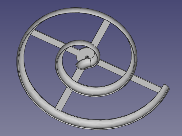

Gab es die Idee einer solchen coil gun schon? Wobei die Frage ist, was es an Wumms bräuchte um die Masse einer ft Kugel damit nennenswert zu beschleunigen.
Zum Thema Hebemechanismen hatte ich in meinen 3D-Frühzeiten mal diese Schnecke konstruiert, auf der Rückseite sitzt eine ft-Nabe. Hat sogar funktioniert, war aber sauaufwändig zu drucken und der Höhengewinn stand nicht so recht im angemessenen Verhältnis zum Aufwand und Platzverbrauch, daher ist das nicht über den Prototyp hinaus gekommen.
