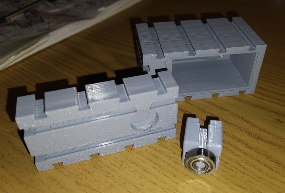

ich hab meinem selbskonstruierten Servogehäuse jetzt auch eine Kugellageraufnahme im Boden verpasst und dazu einen Lagerstein entworfen: Gruß

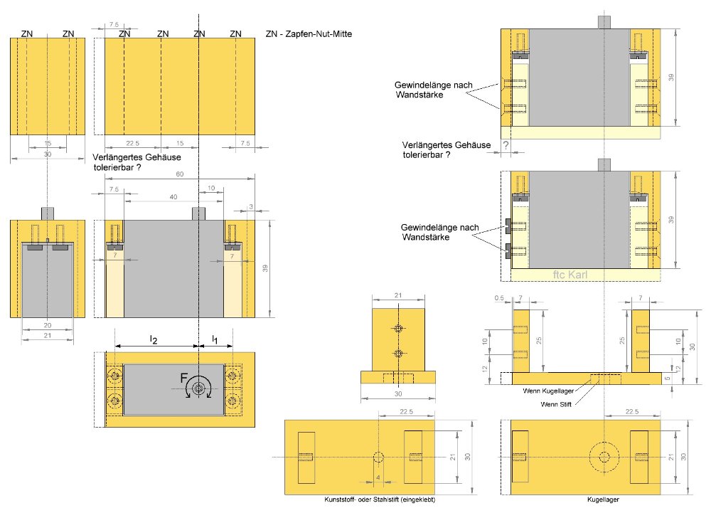

Nachtrag heute ca. 13:20 Uhr, hat mich keine Ruhe gelassen.
Eigentlich kann die obere Abdeckung des Servoadapters weggelassen werden.
Die zwei verstärkten Streben, wo die beiden Servo-Befestigungs-Laschen von
unten anliegen und evtl. angeschraubt werden könen, reichen doch.
Somit wäre man von der konturmäßigen Gestaltung der Oberfläche des oberen Servoteils
unabhängig. Falls die Innenmaße für eine Servo-Grundfläche 40mm x 20mm und eine
entsprechende Höhe für die meisten dieses Servostyps vorhanden sind, reicht es doch.
Kleine Toleranzen zu den Seitenwänden könnte man mit etwas stabilere Pappe oder
Kunststoff-Plättchen ausgleichen.

im Gegensatz zum LPE-Adapter, bei dem die Servos an den originalen Laschen verschraubt werden, müssen für mein Gehäuse, so wie bei den Mini-Servos und dem Gehäuse von Jan, die Laschen entfernt werden. Anders wäre die weiter nach außen versetzte Abtriebswelle nicht machbar gewesen.
Natürlich wäre ein oben offenes Gehäuse universeller. Etwas ähnliches hatte ich aber ohnehin schon angedacht, praktisch nur einen ft-kompatiblen Rahmen, in den man das Servo, ebenfalls unter Nutzung der Laschen, montieren kann... Naja, kommt Zeit...
Die Sicherung des Bodendeckels bei meiner Konstruktion hatte ich auch schon angedacht. Vorne den Deckel per Rastnase einhängen, hinten verschrauben, dann könnte man auf das Verkleben des Gehäuses verzichten. Leider ist vorn sehr wenig Platz für eine stabile Rastung. Angesichts des Preises für günstige Servos aus China ist aber Verkleben für mich völlig in Ordnung.

Re: LPE Servoeinheit, hat die jemand?
Hallo,
habe mal meine "Gedanken" bildlich" dargestellt.
Ob in 3D-Druck machbar.., kann ich nicht beurteilen.

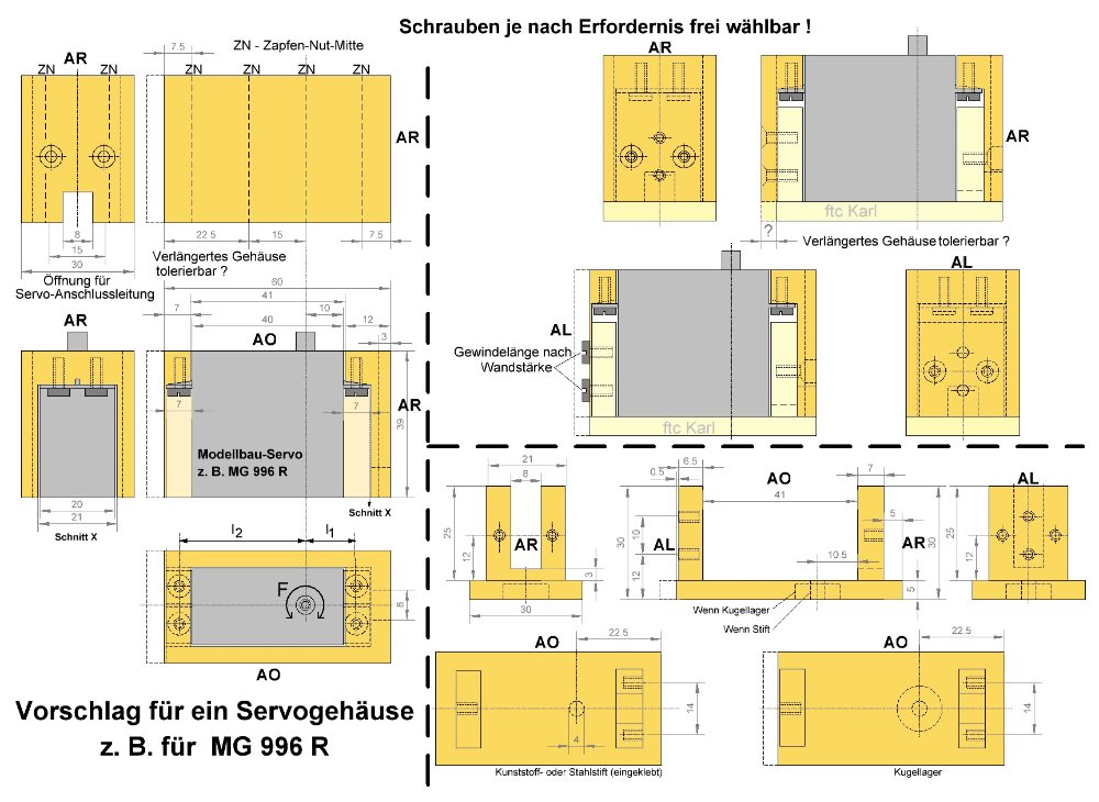

Hallo,
habe die vorhergehende Zeichnung überarbeitet.
Grund war die Anschlußleitung des Servos. Muß ja irgendwie herausgeführt
werden.
Hoffentlich alles ein bischen verständlich gezeichnet. War und bin ja kein
Konstrukteur oder techn. Zeichner.
werden.
Hallo Karl,
also sehr weit ist es jetzt bis zur druckertauglichen Konstruktion auch nicht mehr. Ich glaube, wenn Du Dich da noch ein bisschen mit beschäftigst, kriegst Du das gut hin. Bei Deinem jetzigen Entwurf scheint mir die linksseitige Wand zu dünn (für die "im-Raster-Variante"), die Schrauben würden dann die Rasterkompatibilität noch zusätzlich einschränken. Aber grundsätzlich interessant ist die Idee mit dem verschraubten Deckel ja.

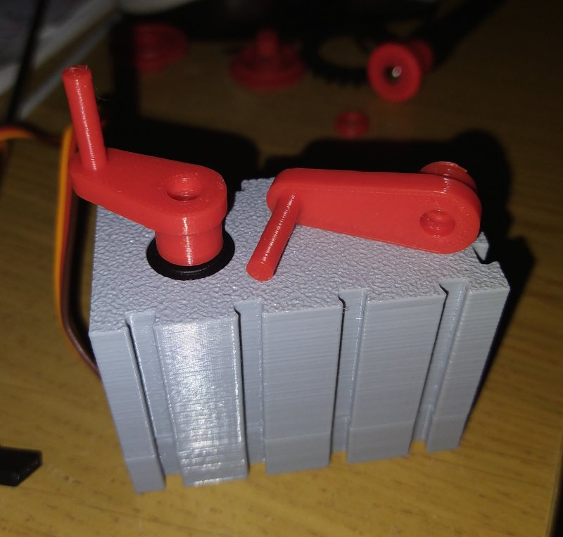

Ich habe inzwischen noch zwei Lenkhebel, ähnlich denen des 80er-Jahre-Fernlenksets, konstruiert: Gruß
Peter
