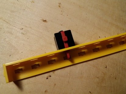

und hier eine mögliche Lösung für "Nicht-Selbstdrucker".
Leider braucht der "Blitzkleber" lange zum Trocknen.

davidrpf hat geschrieben: ↑
31 Dez 2020, 18:15
Das würde sich im Spritzgussverfahren nicht fertigen lassen, da man den für den Riegel benötigten Hohlraum nicht entformen kann. Es sei denn, du möchtest den Riegel eher in der Nut klemmen (wie auf deinem Bild), anstatt ihn zu verdrehen.
Meine Lösung sollte in der Tat einen veränderten Riegelstein vermeiden und nur auf die klassischen Teile zurückgreifen: Riegel durch das Statikloch des Träges, Baustein aufschieben und sichern. Eine entsprechende Modifizierung des Riegelsteins zum Eindrehen des Riegels würde die Form sogar vereinfachen: Zapfen ab und dafür ein Statikloch offen lassen. Der Verdrehschutz in Form der kleinen Erhebungen könnte sogar stehen bleiben. Wir hätten aber wieder das offene Ende, in das wieder ein zweites Teil mit Rastung/Klebung eingesteckt werden müsste. Vorteil wäre, dass der Stein mit allen Riegellängen verwendet werden könnte, Nachteil, dass die Handhabung schwieriger wäre.
Viele Grüße und bis 2021
Holger
