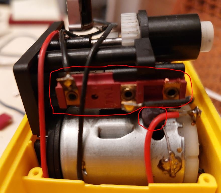

Hallo Zusammen,
bei meinen beiden Radantrieben funktionieren zwar Motor und Getriebe einwandfrei, jedoch ist die Stromversorgung über eingelegte Akkus nicht mehr gewährleistet und auch das Laden funktioniert nicht mehr. Vielmehr muss ein externer Batterieträger (Powerblock) herhalten. Vermutlich ist ein Kurzschluß in dem roten rechteckigen Baustein die Ursache.
Der Strom geht in den Baustein herein, jedoch nicht wieder heraus. Am Baustein slebst scheint eine Art Widerstand angelötet zu sein (wenn ich das richtig erkenne) und ggf. ist vielleicht auch im Baustein eine Sicherung verbaut. Weiß das jemand? Kann man diesen Baustein nicht einfach überbrücken, um die Ladefunktion wieder herzustellen?
Vielen Dank für eure Antworten!
Eric
Benutzeravatar
MasterOfGizmo
Beiträge: 2726
Re: Radantrieb Motor Typ?
Beitrag von MasterOfGizmo » 14 Okt 2022, 09:30
Das Ding direkt am Motor dürfte eher ein Entstörkondensator sein. Der dürfte wenn er noch heil ist keinen Einfluss auf die Funkltion haben. Ob in dem roten Ding eine Sicherung steckt weiss ich nicht, aber ft baut in den Batteriehaltern generell gerne selbstrückstellende Polyfuses ein, die natürlich auch irgendwann ganz kaputt sein können.
Wenn Du da bereits zwei gleichartige Defekte hast, dann würde ich erst die Ursache davon verstehen wollen, bevor ich Sicherungen durch Drahtbrücken ersetze. Wenn Sicherungen kaputt gehen, dann ist ja in der Regel genau das eingetreten, wovor einen die Sicherung schützen sollte.
