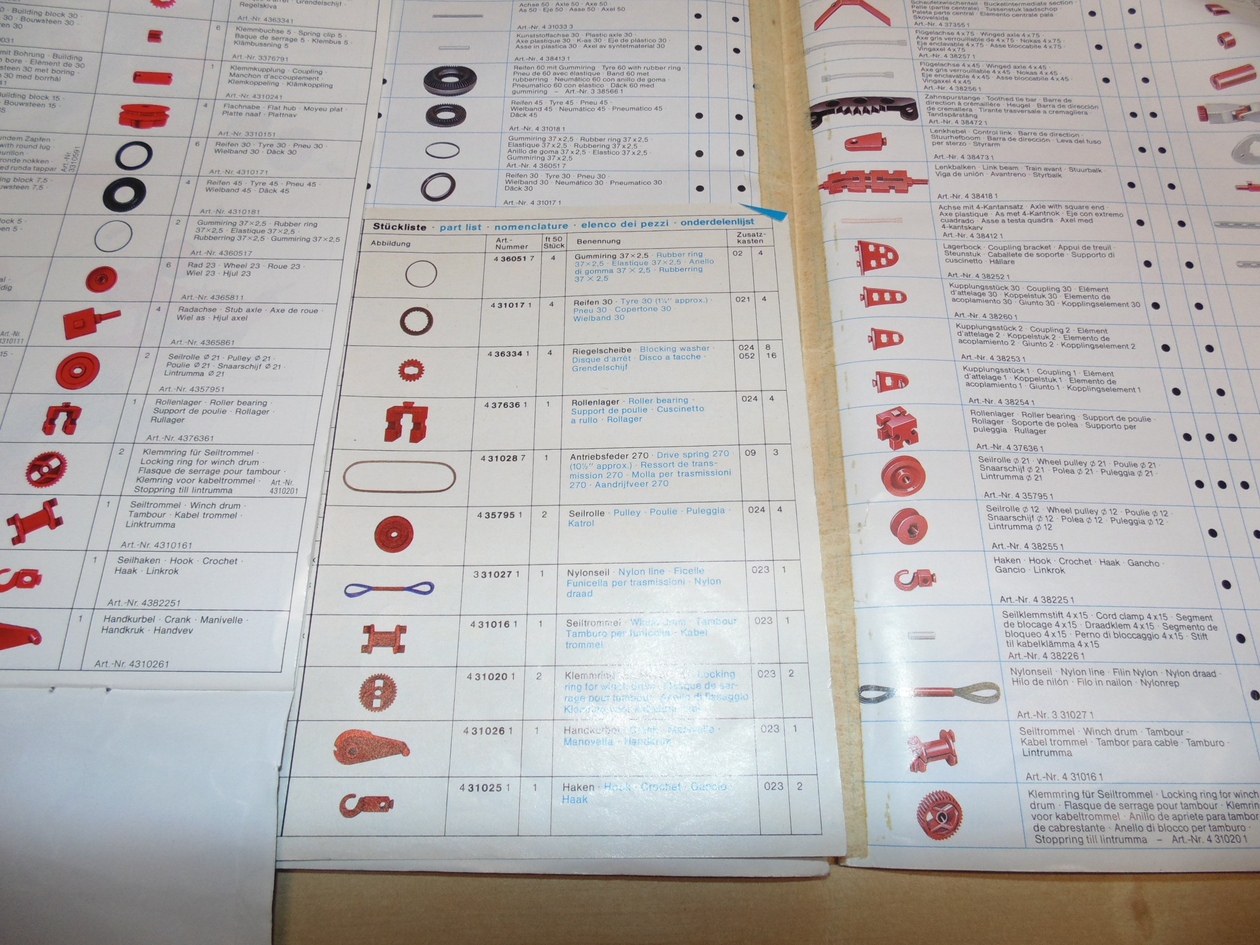

Ich habe den Beweis, verstehe es aber nicht. Die Hefte liegen oben und unten in der selben Reihenfolge.
Mit 'Bild in neuem Tab öffnen' kann man es gut lesen. Die zusätzlichen Bohrungen sind nur rechts in der Stückliste.
Die 3 Baukästen "50" müssten doch eigentlich den gleichen Inhalt haben. In dem Baukasten zum rechten Heft sind genau die selben 2 grauen Sortierkästen 50 und 50/1 enthalten. Aber warum unterscheiden sich die Stücklisten von "50" teilweise erheblich?

Re: Rollenlager
Vielleicht verstehe ich gerade nicht worum es geht. Ich sehe die Vermutung, dass das Rollenlager mit den zusätzlichen Aussparungen eine Weiterentwicklung ist, eigentlich bestätigt. Dafür spricht für mich auch, dass die Artikelnummer gleich geblieben ist... Warum sollte so etwas nicht in laufender Produktion eingeführt werden, zumal es die Verwendbarkeit nicht ändert? Oder geht es jetzt um die Bestückung des Baukasten 50?
Oder ich kapier das Thema nicht...

Re: Rollenlager
Die Kästen haben völlig unterschiedliche Erscheinungsjahre. Das ist insbesondere bei den Grundkästen extrem. Hier kannst du es schön nachvollziehen:calliope hat geschrieben: ↑24 Sep 2026, 21:30Ich habe den Beweis, verstehe es aber nicht. Die Hefte liegen oben und unten in der selben Reihenfolge.
https://docs.fischertechnikclub.nl/basis/basis.html
spart einem auch das Fotografieren
