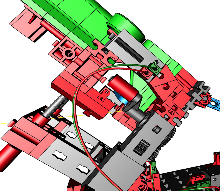

meine Tochter und ich sind noch totale FT-Anfänger und bekommen das optimierte Ballspiel leider nicht hin.
Könntet ihr mir bitte erläutern, was genau das Programm Smart Robots Pro / BTsmart_Ball_game_1_Rebuild_Umbau und _2_ macht? Es gibt von FT einfach wenig Infos.
Z.B. bei _2_ sitzt der obere Motor erst einmal fest, obwohl die Batterie neu ist. Er schiebt die Schiene nicht zurück.
Das sieht man auch auf dem Foto.
Viele Grüße
Alex'

Bei dem Modell habe ich auch Probleme. Du kannst prüfen, ob der Motor richtig herum dreht und der Taster gedrückt wird. Auf dem Bild sieht es aus als wäre der Taster nicht gedrückt. Auch die Zeit bis der Motor stoppt kann angepasst werden.
Ich habe meine damaligen Programme im GitLab. Wenn du nach Ballspiel suchst, kommen nur 2 Einträge (von calliope).
Es gab auch eine Bauanleitung, da waren die 2 Taster im Programm vertauscht. Da kann es natürlich nicht funktionieren.
Das Bild ist aus der digitalen Bauanleitung (Umbau).
