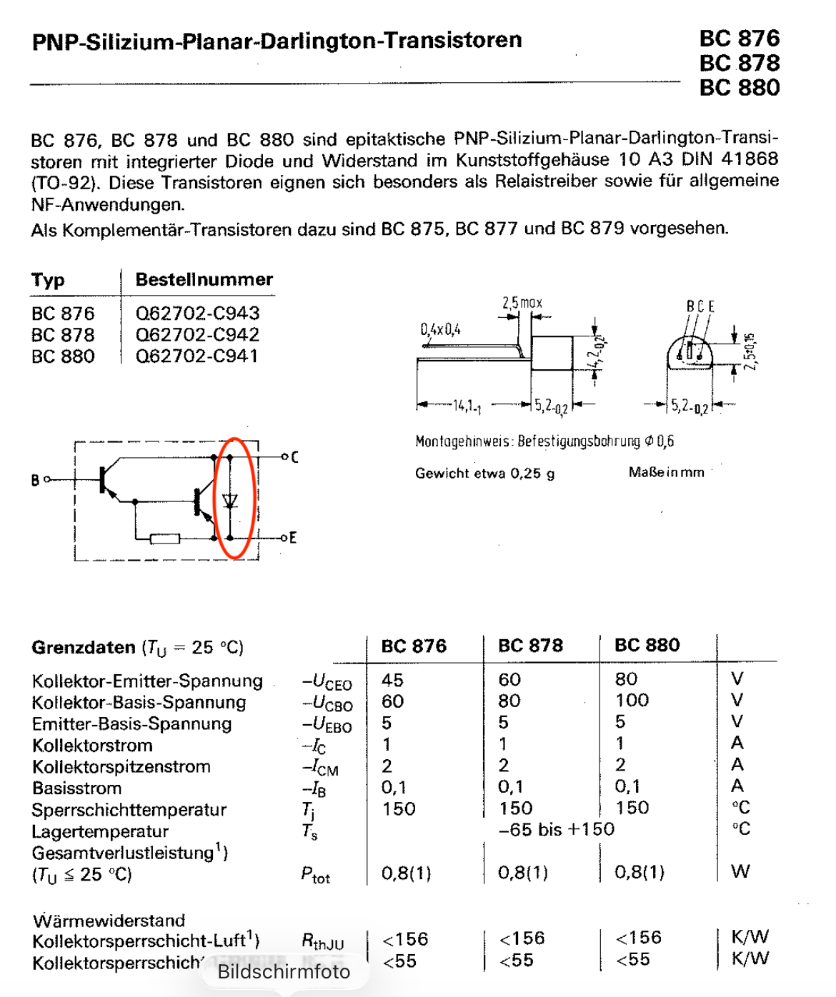

Nun zu der Umpolung der Schaltung für Dauerlicht.
Das funktioniert so nicht. Der hier dargestellte Darlington-Transistor verfügt nämlich nicht über eine
interne antiparallele Schutzdiode, die einen angeschlossenen Verbraucher dann direkt dauerhaft ver-
sorgt. Sowas findet man z.B. beim TIP110, dem Leistungs-Darlington aus der Schaltstufe der Silber-
lingnachfolger (Nagelbretter).
Die hier gezeigte Schaltung müßte also jeweils um diese antiparallele Schutzdiode erweitert werden,
damit aus dem Blinklicht bei "Falschpolung" ein Dauerlicht wird. Und da wir hier einen PNP-Transistor
haben, muß die Diode dann vom Collektor zum Emitter zeigen.

Abgesehen davon habe ich untersucht, ob die Darlington im (ursprüngliche) Schaltung, im Dauerleistungsbetrieb wie ein Sziklai funktionieren könnte, aber das erwies sich als falsch.
Außerdem (wie ich bereits erwähnte) ist unklar, woher der Schalter oben links in Ihrem Schaltplan stammt, er ist weder im Originalschaltplan noch auf der Leiterplatte zu finden, er stiftet nur Verwirrung !
Immerhin; Laut Datenblatt ist der BC876 ein robuster Darlington-Transistor (Dauerkollektorstrom 1A, Spitzenstrom 2A), daher vermute ich das die BC876 im gegen gepolte Schaltung nicht "stirbt" sondern das die interne (Kollektor-Basis ?) Diode(n) auf einiger weise ein kontinuierlicher Strom durchlassen, der stark genug ist, um (ohne Schade) sechs parallelgeschaltete Glühbirnen (bei originol ft-Birnen etwa 600mA) zum Leuchten zu bringen, wie im ft-Highlights Anleitung.
Wenn ich eine Blinkeinheit bekomme, wird eine weitere Untersuchung (mit DVM und/oder Oszilloskop) vielleicht mehr "Licht ins Dunkeln"
bringen.

Nachtrag: Eine letzte Möglichkeit wäre, dass sich zwischen Kollektor und Emitter des BC876 eine nicht dokumentierte Schutzdiode befindet, die den Stromfluss ermöglicht.
Diese Symmetrie gilt für einen einzelnen BJT, aber, meines Wissens trifft dies jedoch nicht auf einen Darlington-Transistor zuMasterOfGizmo hat geschrieben: ↑22 Apr 2026, 14:47Viele Transistoren lassen sich auch "verkehrt herum" betreiben. So ein einfacher Bipolartransistor ist ja im Prinzip nur ein Stapel aus drei P-N-P bzw. N-P-N-dotierten Schichten. Das hört sich nicht nur symmetrisch an, das ist auch tatsächlich symmetrisch. Es gibt ein paar Detailunterschiede, weswegen Transistoren "verkehrt herum" eine geringere Verstärkung haben etc. Aber prinzipiell funktionieren sie in beide Richtungen. Und genau das nutzt diese Schaltung auf clevere Weise aus.

Re: Blinkeinheit 36756; Blinklicht/Dauerlicht ?
Ohne weitere Worte
- Dateianhänge
- Bildschirmfoto 2026-04-22 um 19.00.00.png (335.89 KiB) 28 mal betrachtet
geht nicht? haben wir nur noch nicht gemacht!
