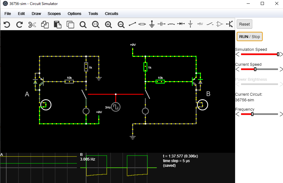

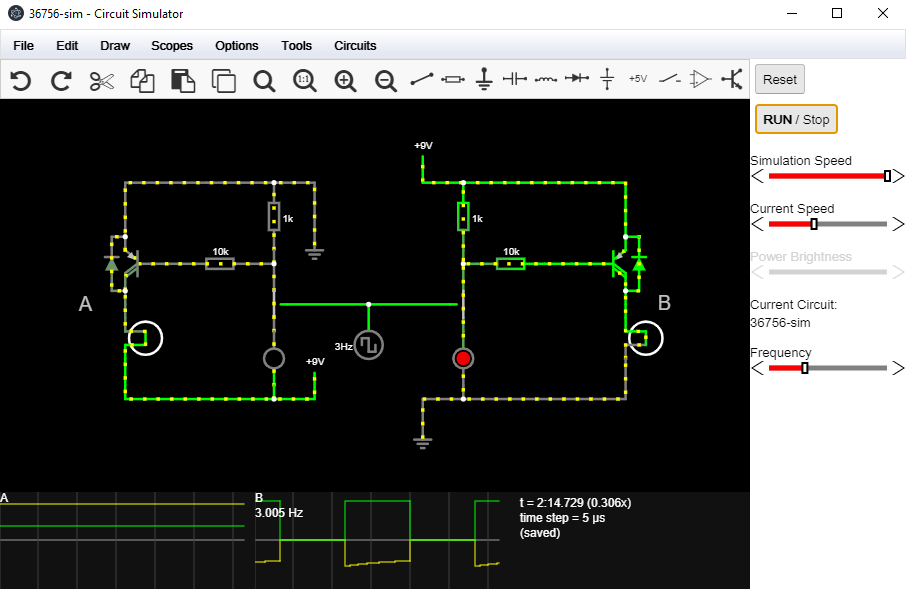

Re: Blinkeinheit 36756; Blinklicht/Dauerlicht ?
Hallo,
Um die Schaltung besser zu verstehen, habe ich sie in Paul Falstads Schaltungssimulator implementiert.
https://www.falstad.com/
Da dieser Simulator keine blinkenden LEDs bietet, habe ich einen oszillatorgesteuerten Schalter verwendet.
Normalerweise fließt Strom vom Pluspol über den 1-kΩ-Widerstand und die LED. Dadurch fließt auch Strom durch den 10-kΩ-Basiswiderstand, wodurch Strom vom Emitter zur Basis fließt. Gleichzeitig fließt auch Strom vom Emitter zum Kollektor. Eine angeschlossene Glühbirne leuchtet dadurch auf.
Wenn die LED jedoch nicht leitet – in diesem Fall ist der Schalter geöffnet –, kann kein Strom fließen, der Transistor sperrt und die Glühbirne bleibt aus.
Als Nächstes kehren wir die Versorgungsspannung um. Wir sehen, dass kein Strom vom Kollektor zum Emitter fließen kann, aber weiterhin vom Kollektor zur Basis über den 1-kΩ-Widerstand zu 0 V (Masse) fließt. Die Glühbirne bleibt daher dauerhaft an. Es spielt hier keine Rolle, ob der Emitter mit Masse verbunden ist oder nicht. Um dies zu beweisen, habe ich einen dritten Schalter hinzugefügt.
Auf den Oszilloskop-Kurven sehen wir die Spannung (grün) und den Strom (gelb), die durch die rechte Lampe fließen. Die beiden roten Linien stammen von der linken Lampe.
Mit dem Schieberegler „Current Speed“ lassen sich Geschwindigkeit und Stärke des Stroms verringern, wodurch die Funktionsweise der Schaltung noch deutlicher wird.
Ich hoffe, das klärt die Sache etwas. Und ganz wichtig: Es geht nichts kaputt!
Hallo pk2,
Tut mir leid, ich verstehe weder dein Diagramm noch deine Erklärung.
Ein Strom im Stromkreis des 1kΩ Widerstands und der LED kann unmöglich einen Strom im Emitter-Basis-Übergang des Transistors erzeugen.
Und woher kommt der Schalter oben links in deinem Diagramm und wie wird er betätigt? Er ist im Original Diagramm nicht zu finden.
Hallo cheorl,
es tut mir sehr leid, dass Sie es nicht verstehen.
Haben Sie überhaupt Grundkenntnisse in Elektronik?
Falls nicht, könnten Ihnen hundert Leute die gleiche Erklärung geben, aber Sie würden es trotzdem nicht verstehen.
Versuchen Sie zunächst herauszufinden, was ein Transistor ist und wie er funktioniert. Schauen Sie sich dazu am besten videos auf YouTube an.
Viele Grüße,
Peter
Viele Grüße,
Peter
Moin pk2,
Ich bin mit dem Kanal von Moritz Klein vertraut, aber hier handelt es sich letztendlich um eine Blinkersteuereinheit, die fast auf einem einzigen Darlington-Transistor und ein Blinker Leuchtdiode als aktiver Elemente basiert ist, etwas völlig anderes als ein spannungsgesteuerter Audiooszillator mittels CMOS-Logic-Technology.
Ich bin zwar ausgebildeter Industrieelektroniker, aber ein Satz wie „Normalerweise fließt Strom vom Pluspol über den 1-kΩ-Widerstand und die LED. Dadurch fließt auch Strom durch den 10-kΩ-Basiswiderstand, wodurch Strom vom Emitter zur Basis fließt.“ erscheint mir merkwürdig. Ein Stromfluss durch den 1k Widerstand kann nimmer zu einem Stromfluss durch den Transistor führen, schließlich befindet sich die 1k (mittels die 10k) zwischen Basis und Emitter.
Abgesehen davon habe ich untersucht, ob die Darlington im (ursprüngliche) Schaltung, im Dauerleistungsbetrieb wie ein Sziklai funktionieren könnte, aber das erwies sich als falsch.
Außerdem (wie ich bereits erwähnte) ist unklar, woher der Schalter oben links in Ihrem Schaltplan stammt, er ist weder im Originalschaltplan noch auf der Leiterplatte zu finden, er stiftet nur Verwirrung !
Immerhin; Laut Datenblatt ist der BC876 ein robuster Darlington-Transistor (Dauerkollektorstrom 1A, Spitzenstrom 2A), daher vermute ich das die BC876 im gegen gepolte Schaltung nicht "stirbt" sondern das die interne (Kollektor-Basis ?) Diode(n) auf einiger weise ein kontinuierlicher Strom durchlassen, der stark genug ist, um (ohne Schade) sechs parallelgeschaltete Glühbirnen (bei originol ft-Birnen etwa 600mA) zum Leuchten zu bringen, wie im ft-Highlights Anleitung.
Wenn ich eine Blinkeinheit bekomme, wird eine weitere Untersuchung (mit DVM und/oder Oszilloskop) vielleicht mehr "Licht ins Dunkeln"
bringen.
Hallo,
Ja, da bin ich wieder…
Ich habe meinen Schaltplan überarbeitet: Ich habe den störenden Schalter oben links entfernt und die beiden Dioden durch LEDs ersetzt. Außerdem habe ich zwei Dioden antiparallel zu den C-E-Übergängen geschaltet.
Zusätzlich habe ich einen Schieberegler hinzugefügt, mit dem man die Frequenz zwischen 0 und 10 Hz einstellen kann.
Leider kann ich die Datei nicht anhängen, da die Dateiendung .sim nicht akzeptiert wird.
Bei einem meiner beiden Blinker blinkt ein Ausgang mit 2,74 Hz und der andere mit 2,62 Hz. Das Blinken beginnt jedoch erst bei einer Versorgungsspannung von 3 V. Ich habe diese auf 12 V erhöht, aber die Frequenzen blieben gleich.
Ich hoffe, es ist jetzt etwas verständlicher. Man muss natürlich zuerst Paul Falstads Software ausprobieren.https://www.falstad.com/
Viele Grüße,
Peter
Viele Grüße,
Peter
