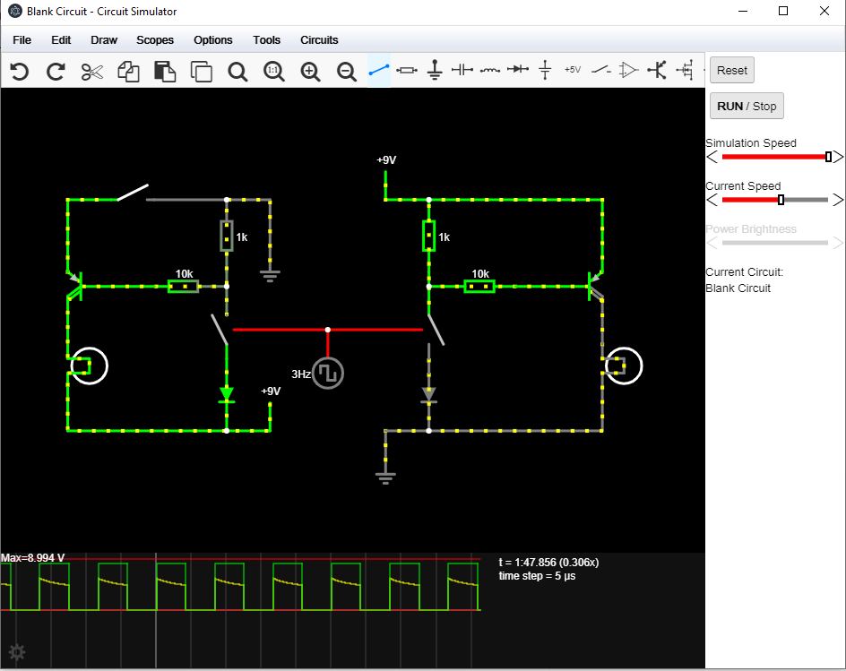

Re: Blinkeinheit 36756; Blinklicht/Dauerlicht ?
Hallo,
Um die Schaltung besser zu verstehen, habe ich sie in Paul Falstads Schaltungssimulator implementiert.
https://www.falstad.com/
Da dieser Simulator keine blinkenden LEDs bietet, habe ich einen oszillatorgesteuerten Schalter verwendet.
Normalerweise fließt Strom vom Pluspol über den 1-kΩ-Widerstand und die LED. Dadurch fließt auch Strom durch den 10-kΩ-Basiswiderstand, wodurch Strom vom Emitter zur Basis fließt. Gleichzeitig fließt auch Strom vom Emitter zum Kollektor. Eine angeschlossene Glühbirne leuchtet dadurch auf.
Wenn die LED jedoch nicht leitet – in diesem Fall ist der Schalter geöffnet –, kann kein Strom fließen, der Transistor sperrt und die Glühbirne bleibt aus.
Als Nächstes kehren wir die Versorgungsspannung um. Wir sehen, dass kein Strom vom Kollektor zum Emitter fließen kann, aber weiterhin vom Kollektor zur Basis über den 1-kΩ-Widerstand zu 0 V (Masse) fließt. Die Glühbirne bleibt daher dauerhaft an. Es spielt hier keine Rolle, ob der Emitter mit Masse verbunden ist oder nicht. Um dies zu beweisen, habe ich einen dritten Schalter hinzugefügt.
Auf den Oszilloskop-Kurven sehen wir die Spannung (grün) und den Strom (gelb), die durch die rechte Lampe fließen. Die beiden roten Linien stammen von der linken Lampe.
Mit dem Schieberegler „Current Speed“ lassen sich Geschwindigkeit und Stärke des Stroms verringern, wodurch die Funktionsweise der Schaltung noch deutlicher wird.
Ich hoffe, das klärt die Sache etwas. Und ganz wichtig: Es geht nichts kaputt!
