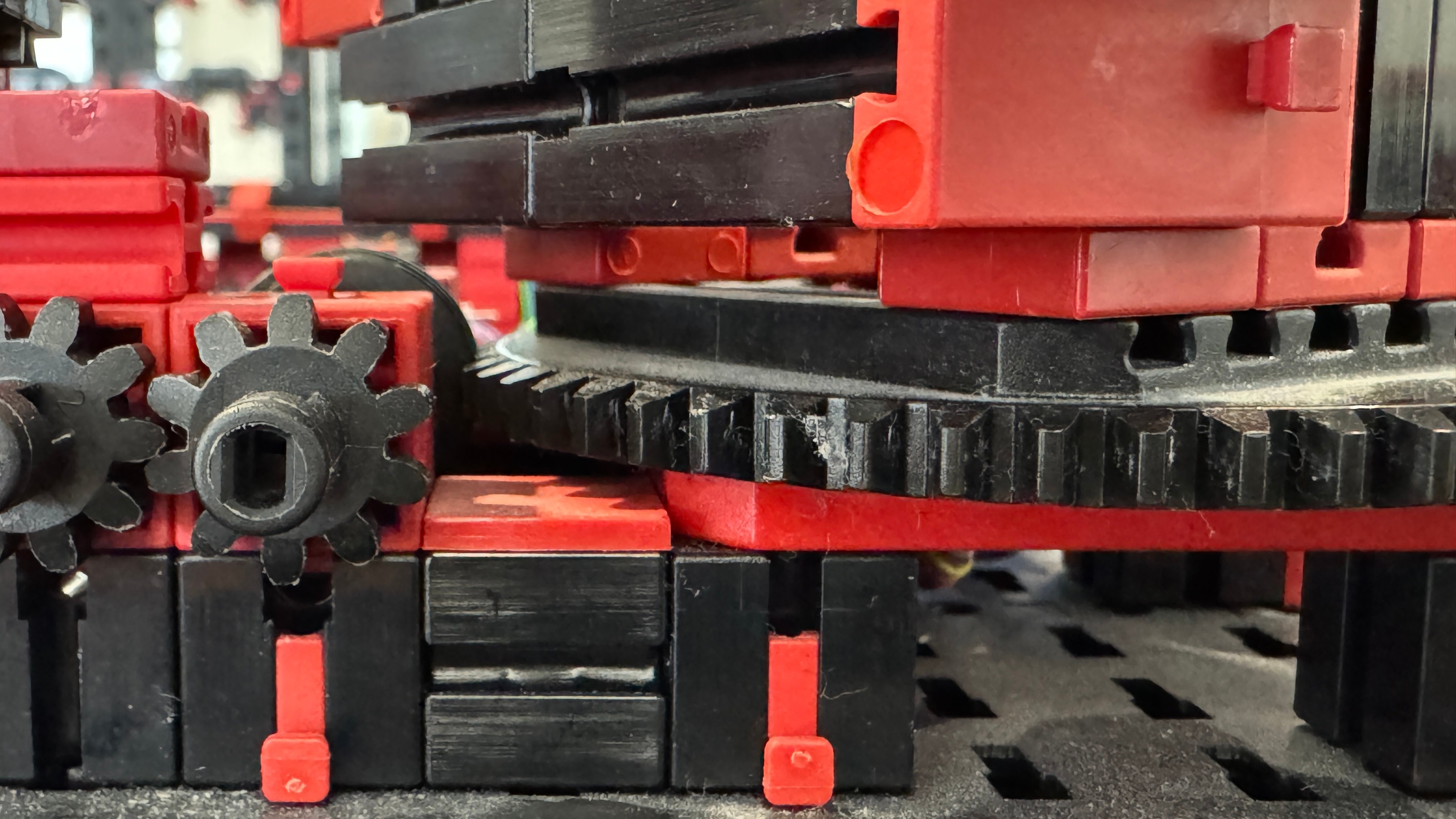

Zum Drehtisch von Staudinger gibt es hier noch zwei Bilder:
https://www.ftcommunity.de/bilderpool/m ... hre/30109/
(das zweite kommt beim Weiterscrollen nach rechts)
Viel mehr Details sind da allerdings auch nicht zu sehen.
Allerdings sieht man hier:
Sven hat das in "sauber" mit der dicken Rastschnecke gelöst:
https://www.ftcommunity.de/bilderpool/m ... ven/16931/
dass das Stufengetriebe gemoddet ist. Am Ausgang findet sich ein Z-irgendwas (14?) in modul 0.5, und von da geht es auf ein Z-nochwas (44?) in modul 0.5, mit einem Klemm-Z15 m1,5 (oder?).fishfriend hat geschrieben: ↑12 Feb 2026, 20:03U.a. gibt/gab es von Staudinger was:https://docs.fischertechnikclub.nl/plan/229025.pdf
Wie Holger schon schreibt - unter den ganzen Industrieanlagen, Bearbeitungszentren und Förderbändern sollte noch mehr zu finden sein, wie auch bei den Bildern von ft-Conventions.

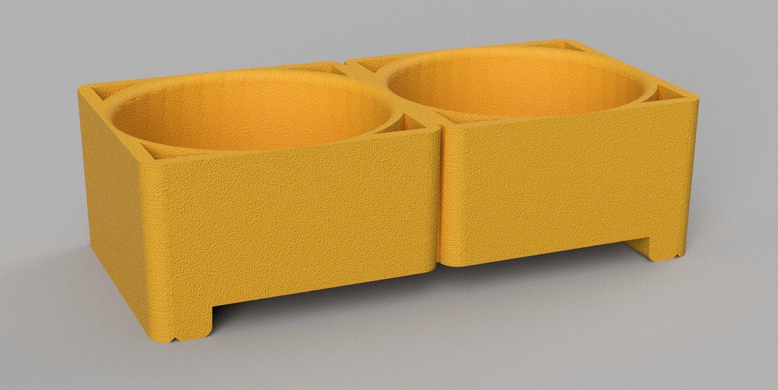

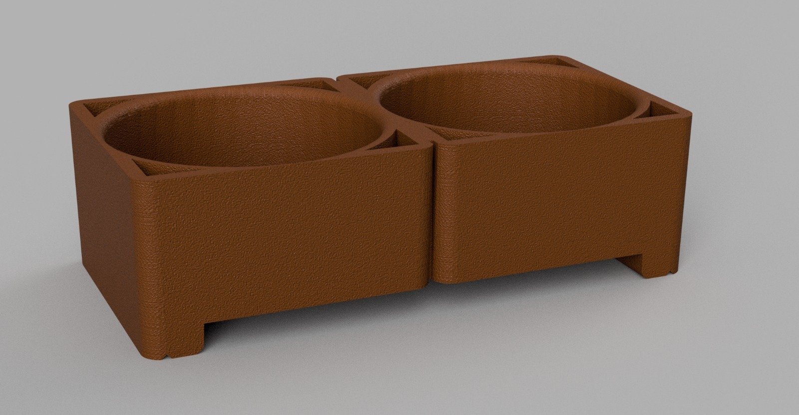

einen Doppelladungsträger gebaut. Sicherlich der Fehler drin, die beiden Mittelfüsse wegzumachen.
Es sollte ja auch nur ein Proof of Concept sein Da war jedoch ein noch weiterer Schritt, dies längeren Ladungsträger auch in das RBG Regal einzulagern.

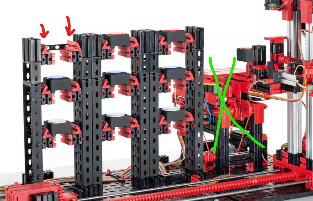

Entfernt man dort die 4x roten was sind es 45° ? Steine, dann passort dort exakt der Doppelladungsträger ins Regal.
Dann muss natürlich die Anlieferung verändert werden.
Sprich GRÜN muss weg und unten ein normales Förderband hin.
Aber das wäre später dran. Erst der Eckumsetzer.

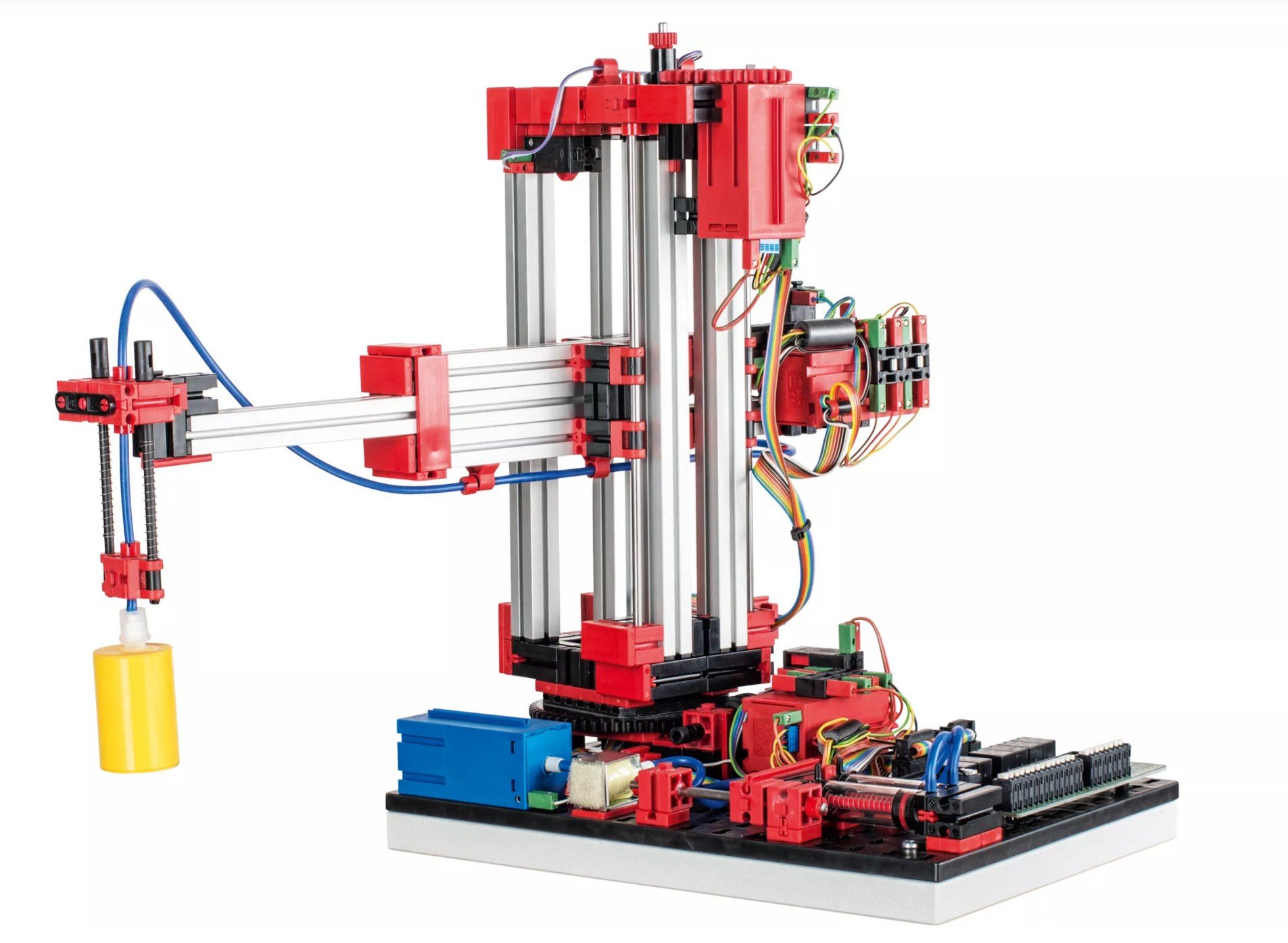

Bei meiner Suche im Web stolperte ich über dieses kleine aus einem Mechanikkasten Modell. Dann hab ich in unserer Kiste noch so etwas gefunden. Hier noch der PWM dabei. Dieser Drehkranzaufbau ist von diesem Modell. Denke hier könnte sich, ein verkürzter Förder drauf realisieren lassen.
Das so meine Idee dazu.
Das wäre dann seh flach, wie ich finde.
Den Motor wenn es denn dann der PWM wäre für 24V, könnte ja auch über eine Welle etwas ausserhalb des Drehkranzes liegen, um eben Flach zu bleiben.
