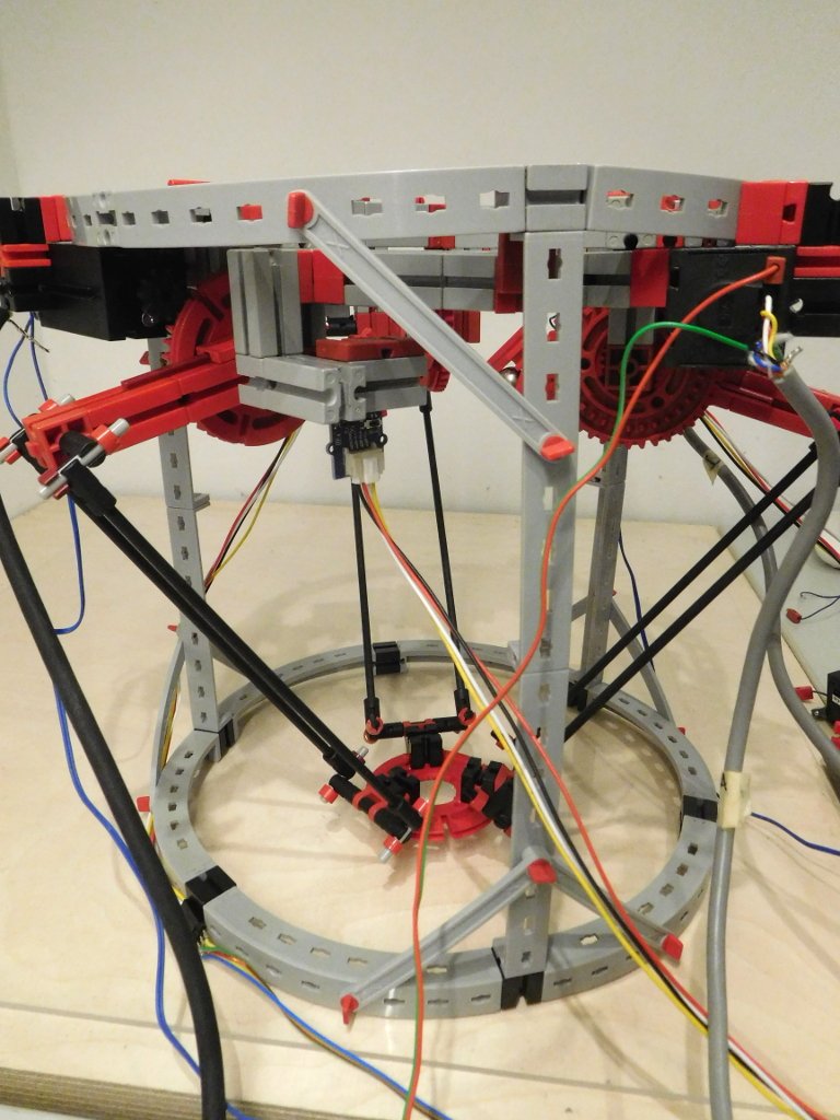

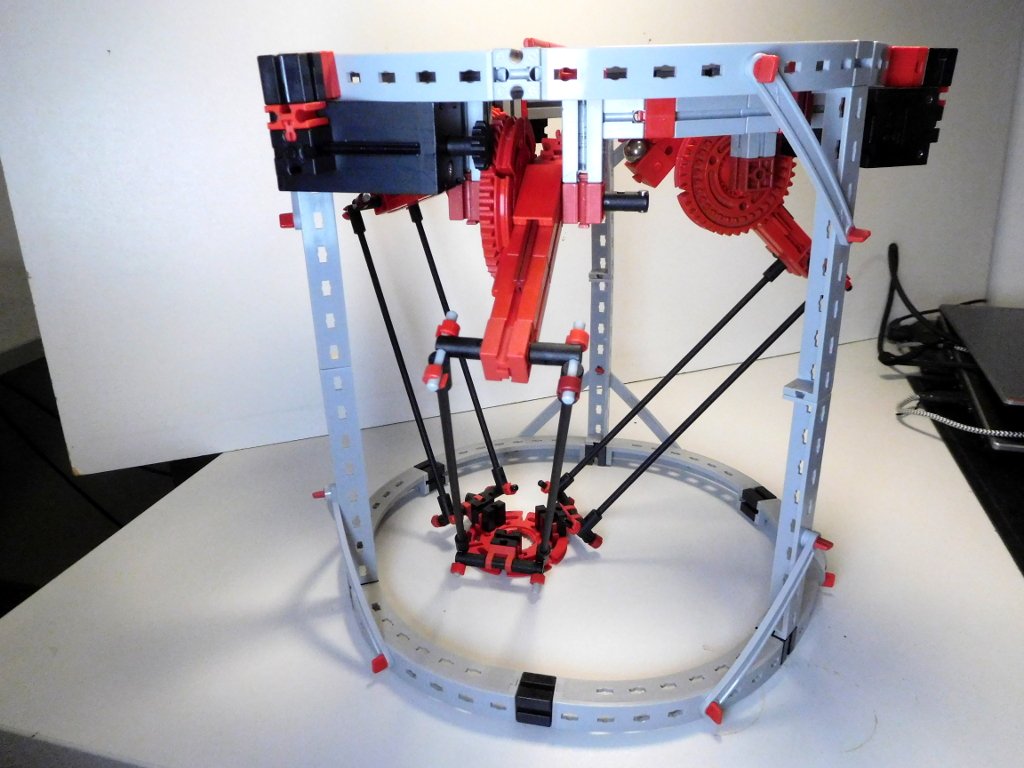

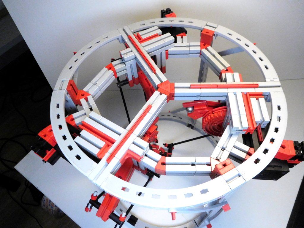

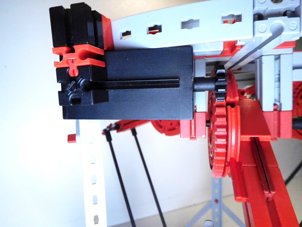

Ich habe den Delta-Roboter aus dem Buch - in Ermangelung von 3 XS-Motoren - etwas abgewandelt und mit XM-Motoren ausgestattet.
Die Positionsmessung erfolgt über magnetische AS5600-Encoder.
Delta-Roboter mit XM-Motoren (noch ohne Winkel-Encoder)
Aufsicht
Aufsicht
Motor-Befestigung (hier mit XM-Encodermotoren)
Motor-Befestigung mit Magnet-Encoder
Ich habe auch XM-Motoren mit Encodern ausprobiert. Die Regelung der drei Winkel erfolgt jeweils über geschachtelte PID-Regler:
Äußerer Regler: Position, Stellgröße (output) : Geschwindigkeit
Innerer Regler: Geschwindigkeit, Stellgröße (output): PWM-Wert
