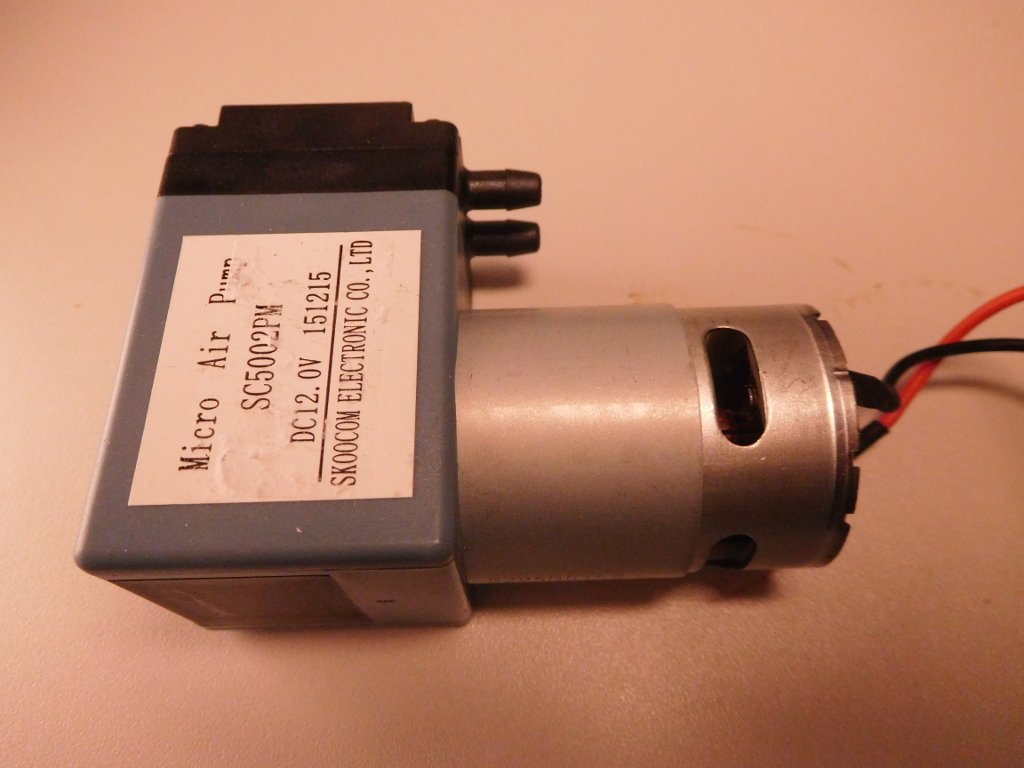

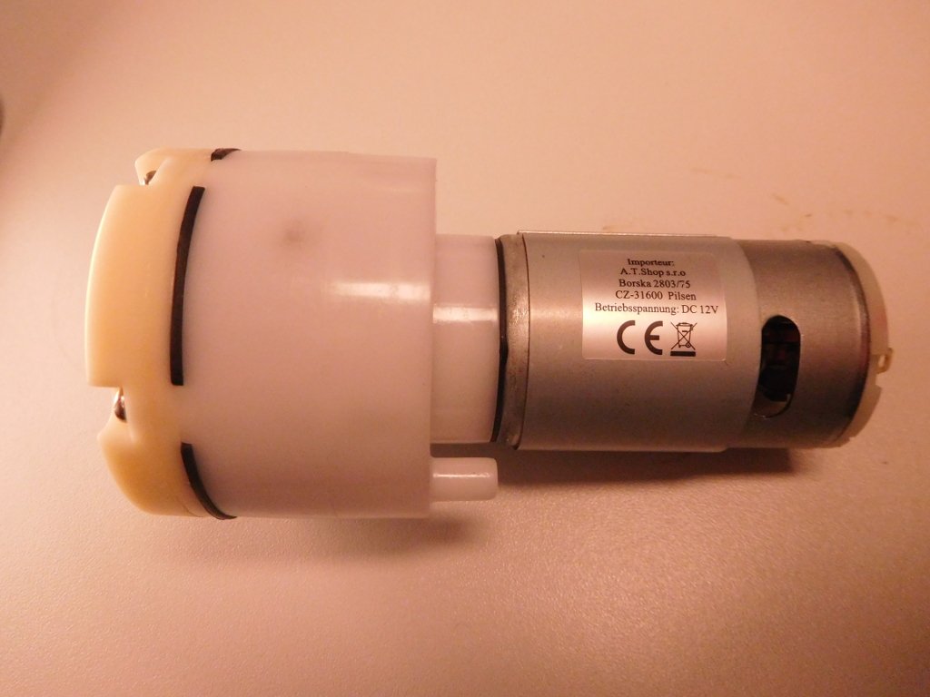

Nach Ausprobieren von mehreren "Leih"-Kompressoren (Airbrush (zu hoher Druck), Aquarium (zu geringer Druck), Baumarkt (zu laut)...) habe ich nun folgende Exemplare im Einsatz:
Ein Kompressor, der bei 12V etwa 1.5 bar erzeugt. Leicht gepulster Luftstrom, max. 11 l /min und 6l/min bei 800 mbar, vakuumfähig:
Ein Anderer, der bei 12V etwa 1 bar erzeugt, recht leise, kontinuierlicher Luftstrom, hoher Förderleistung, max 15l/min, auch vakuumfähig:
Diese Pumpe finde ich bis jetzt am besten, weil sie schön leise ist und bereits ab 6V ordentlich Druck erzeugt. Sie taugt für meine Pneumatik-Motor-Versuche.
Es gibt auch 2-Zylinder-Pumpen, die bis zu 2 bar können sollen. Die habe ich aber noch nicht ausprobiert. Mit dem Airbrush-Kompressor, der 1.8 bar lieferte, habe ich mir einen Pneumatikzylinder abgesprengt. Also hoher Druck ist nicht unbedingt wünschenswert. Von daher frage ich mich, ob ich mir überhaupt eine 2-Zylinder-Pumpe anschaffen sollte.
1 bar sind für ft normalerweise ausreichend, wenn der Druck gehalten wird. Es kommt auf die Pumpenleistung an und die ist Druck x Flowrate.
Der Maximaldruck bestimmt dann die Kraft, die auf eine Fläche ausgeübt werden kann.
Viele Grüße
Florian
