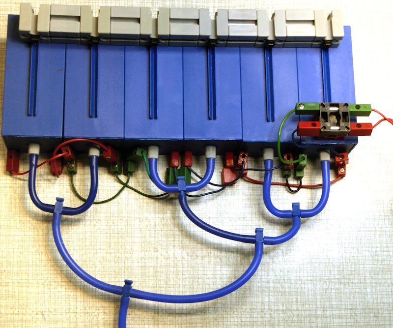

Hallo Leute,
hier ist mein "Superkompressor":
sechs Kompressoren kl.jpg (114.07 KiB) 35 mal betrachtet
Der max. Druck beträgt etwa 1 hPa.
Mit angeschlossener Düse (31632) sinkt er auf 0,17 hPa.
Innerhalb von 35 s liefert er 3 l, also 85 cm³ pro Sekunde.
Die Stromaufnahme beträgt im Leerlauf 0,85 A, mit Düse 0,98 A (!) und bei verschlossenem Anschluss 0,62 A. Etwas seltsam.
Viele Grüße,
Rudi
